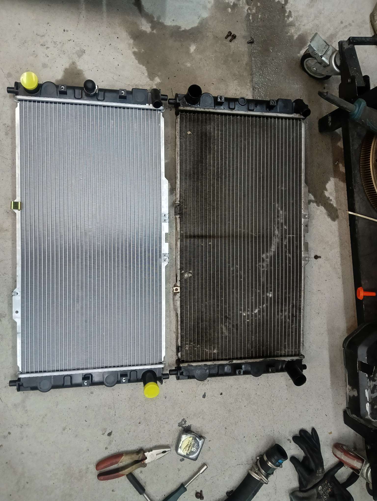

Postprzez corpha76lon » 25 wrz 2025, 20:53
Pewnie nikt już tu nigdy nie zaglądnie.... ale... hehe ta z MX-3 pasuje idealnie, nawet ten dodatkowy króciec seryjnie zaślepiony :D
