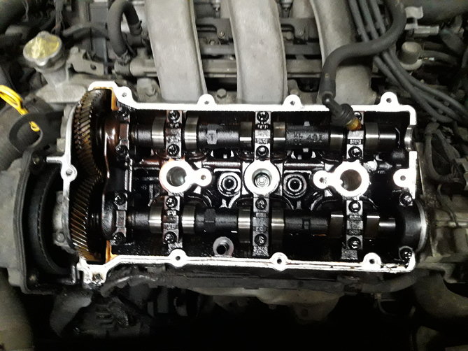

Postprzez MAXIMUS » 29 lis 2017, 15:06
Tego nie wiem, nie widziałem by rozbierał obudowę. Od razu zostało zdjęte koło i długim kluczem próbował poruszać mechanizmem.
Sytuacja nie fajna. Bo mam teraz podjąć decyzję co dalej. A jeździć do pracy 13 km w jedna stronę muszę – komunikacji miejskiej brak <oczy> .
Jednak jak podjąć decyzję jeśli otrzymane informacje coś mi nie pasują ? :|
Po zdjęciu pokrywy.
