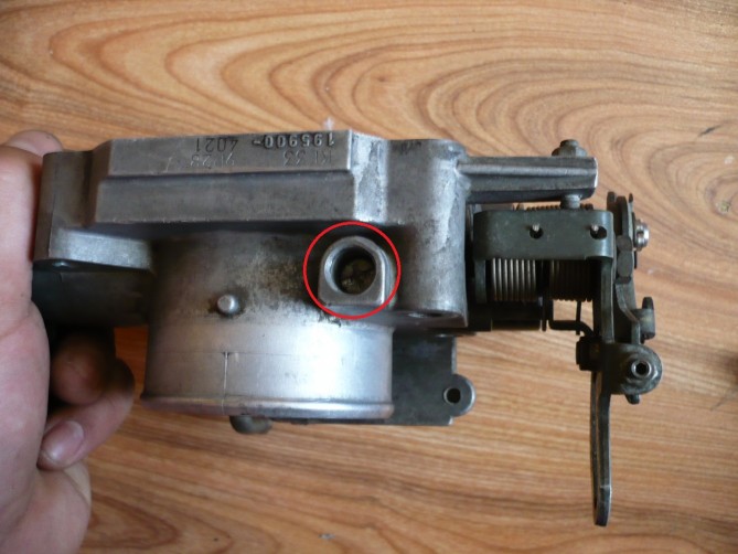

Witam, przecisciłem sobie przepustnice ale przez brak doświadczenia źle policzyłem obroty wykręcajac tą o to śrubkę
Pytanie zatem jak ja ustawic?
Pytanie zatem jaką ją ustawic?

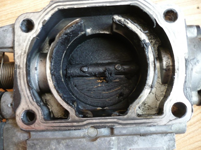

A tak wygladała przed czyszczeniem

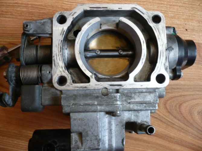

no i po;)

możliwe że delikatne szarpnięcia moga być spowodowane złym ustawieniem tps poszperaj na forum znajdziesz na pewno, ustawia się ją miernikiem ele. a śrubę kręcisz ustawiając prawidłowy poziom obrotów silnika podczas odpalonego motoru w trybie serwisowym

To jest śruba od regulacji obrotów. Załóż przepustnice i w trybie serwisu (zmostkowane styki TEN i GND) ustaw obroty, a co do TPS-u to mam nadzieje, że jego nie ruszałeś przy myciu przepustnicy.. lub chociaż zrobiłeś znak. W trybie serwisu wentylator chłodnicy powinien NIE DZIAŁAĆ, a delikatne dotknięcie (jest metoda na szczelinomierz i na woltomierz) dźwigni przepustnicy powoduje uruchomienie go. Szarpanie z TPS-em ma tyle wspólnego, że jak jest uszkodzony potencjometr który znajduje się w TPS-ie jest odczuwane szarpanie to jest jak ze wzmacniaczem i czeszczącymi głośnikami przy zmianie głośności, uszkadza się ścieżka/ślizgacz w zakresie najczęściej używanych obrotów. Można zmierzyć miernikiem czy nie dochodzi do jakiś anomalii liniowości TPS-u, a druga sprawa.. Już kilka osób testowało zmianę ustawienia TPSu na jakże znane i wkurzające szarpanie i w efekcie przestawienia TPS-u znikało szarpanie ALE zwiększało się spalanie. Zmiana tego położenia jest złym posunięciem (o ile ktoś już nie grzebał i nie przestawił wcześniej). Komputer odczytuje wtedy informacje od TPS-u, że jest on w pozycji wciśniętego pedału gazu i nie dochodzi do hamowania silnikiem, a co za tym idzie nie ma szarpania.. auto sobie powoli zwalnia i jedzie, nie następuje odcięcia wtryskiwaczy czyli ciągle jest podawane paliwo. Mimo, że szarpania nie ma i jazda jest przyjemna to nie jest rozwiązanie problemu. Jeśli w trybie serwisu od razu załącza się wentylator(silnik zgaszony) to znaczy że TPS jest źle ustawiony.

A wiec tak, dzis pogrzebałem przy tej przepustnicy i: po pierwsze wiatrak się załączał powyżej 1mm:D ustawiłem czujnik TPS wg opisu 0,15 wiatrak wyłączony – 0,5 włączony, wyregulowałem obroty, co ciekawe w trybie serwisowym ustawiam na 750 obr/min a gdy już zapisze zmiany to są ciut wyższe...:|
