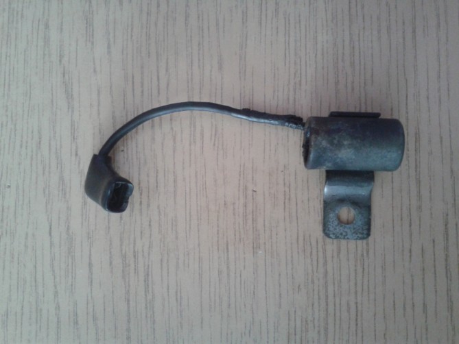

Spalił się jakiś "rezystor" co to jest?
Postprzez Szluga » 21 kwi 2014, 11:24
witam spaliło mi się takie cudo
i nie mam pojęcia co to jest
a znajduje się tutaj:
proszę o pomoc :)
Szluga
Postprzez Marek 161BD081 » 22 kwi 2014, 12:44
Jest to kondensator z aparatu zapłonowego.
Zastosuj używkę bądź nawet na próbę wyjęty z PF126P ;)
