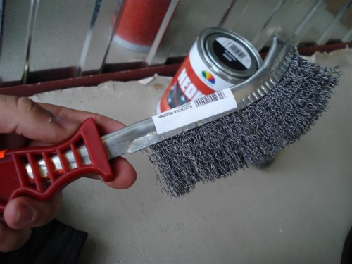

Sprzęt jaki będziemy potrzebować:
-szczotka druciana ( 8zl )
-szczotka druciana okrągła zakładana na wiertarkę ( 12zl )
-Farba ( 32zl -w moim przypadku "farba antykorozyjna do metalu" czarny mat)
-papier ścierny (w zależności ile będziemy go potrzebować i jak gruby- u mnie: 60, 100, 150, od 5-10zl)

Zakładamy okrągłą szczotkę druciana na wiertarkę i HeyaH, jedziemy z koksem<paker>

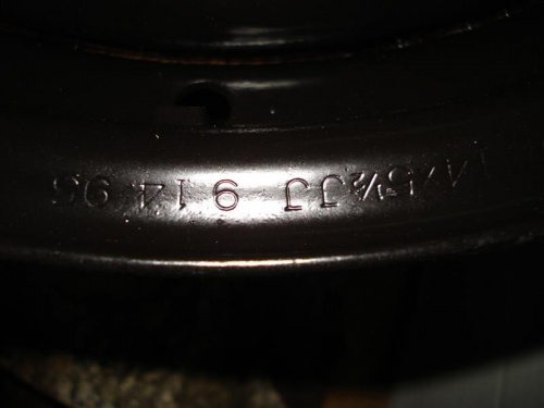

Jesli ktoś się postara przy wycieraniu felg i posiada oryginalne obręcze to jego oczom ukaże się na każdej feldze oznaczenie fabryczne (w moim przypadku: "MD8 14x5½ JJ 9 14 95")
