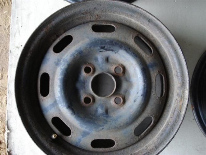

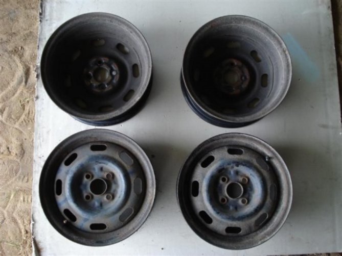

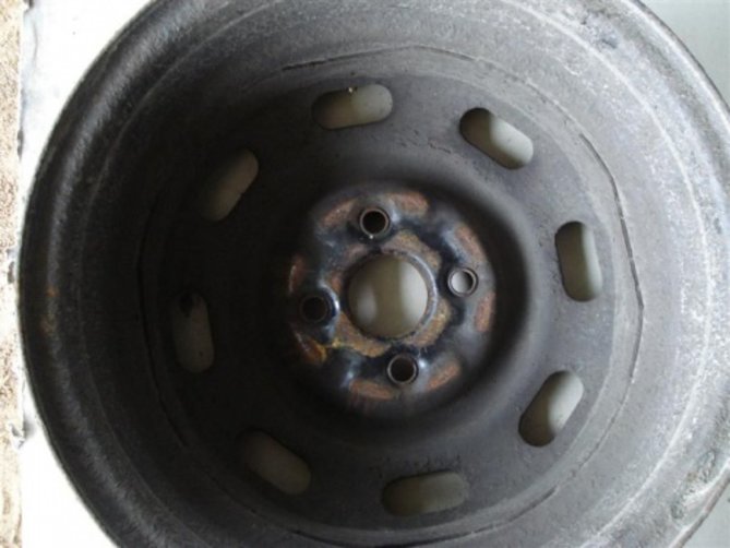

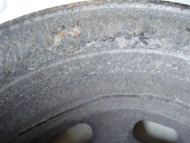

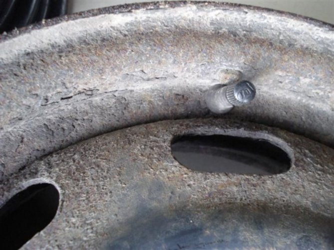

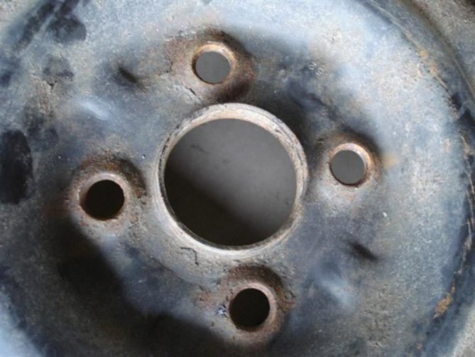

Zdjęcia moich obręczy przed całym zabiegiem:
Jak widać na powyższych zdjęciach, MAGDA na takich felgach prezentowała by się wyjątkowo niekorzystnie.... :(

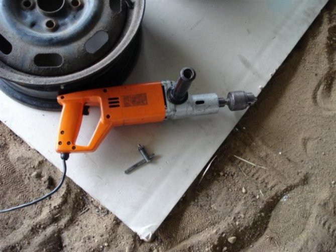

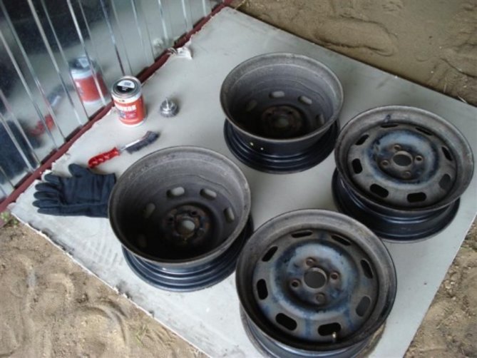

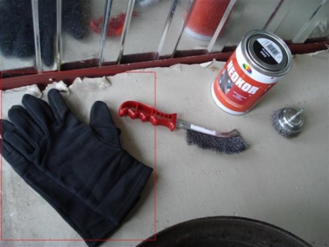

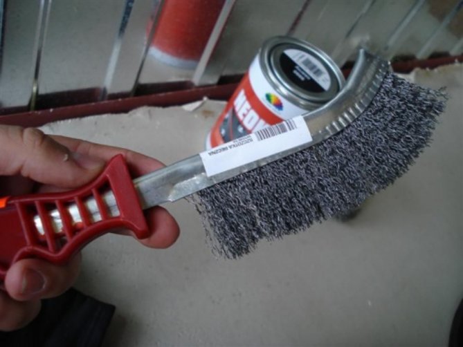

Sprzęt jaki będziemy potrzebować:

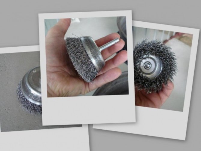

-szczotka druciana ( 8zl )
-szczotka druciana okrągła zakładana na wiertarkę ( 12zl )
-Farba ( 32zl -w moim przypadku "farba antykorozyjna do metalu" czarny mat)

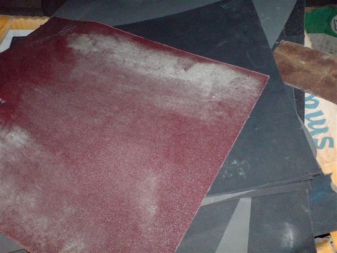

-papier ścierny (w zależności ile będziemy go potrzebować i jak gruby- u mnie: 60, 100, 150, od 5-10zl)

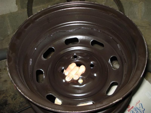

-podkład w sprayu ( 13zl opcjonalnie, jeśli ktoś uzna ze potrzebuje -ja pomalowałem tylko wewnętrzną stronę obręczy od piasty, tam gdzie gromadzi się najwięcej brudu i syfu, kolor nie ma tu znaczenia)
-wiertarka (każdy chyba posiada ;) )
-sprężarka z pistoletem do malowania
!! !! UWAGA !! !! Pamiętajcie o przepisach pracy BHP -rękawiczki są konieczne!
Ostatnie spojrzenie (lookniecie) na czekająca nas prace:

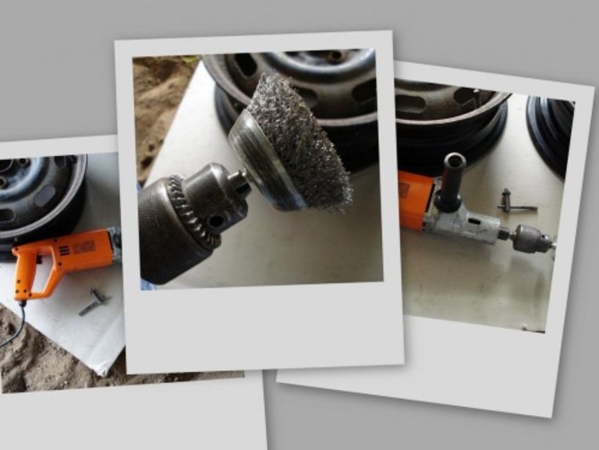

Zakładamy okrągłą szczotkę druciana na wiertarkę i HeyaH, jedziemy z koksem<paker>

Niestety nie zrobiłem zdjęć wyczyszczonych felg, z przyczyn technicznych, ale felgi nie muszą być doczyszczone do goluteńkiej blachy w każdym calu....
Wystarczy ze usuniemy z obręczy rdze i cały syf docierając do oryginalnego lakieru...
Oryginalny lakier trzeba tez trochę zmatowić, tak aby farba lepiej się trzymała.

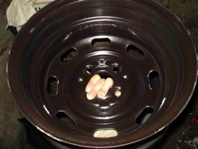

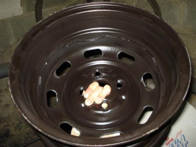

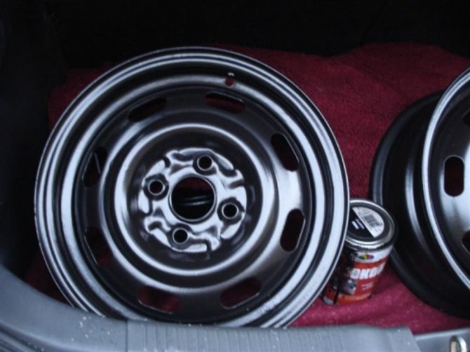

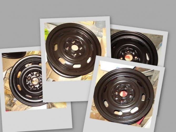

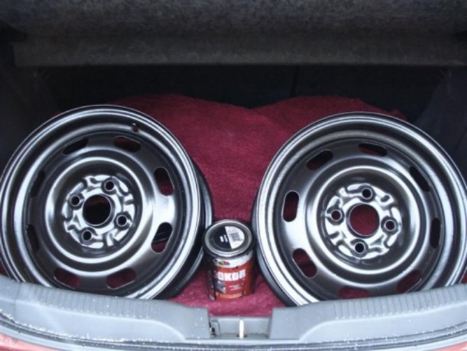

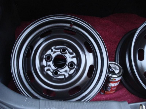

!! !! !! !! !! !! !! EFEKT KOŃCOWY !! !! !! !! !! !! !!
Ja malowałem swoje obręcze sam :] , ale jeśli ktoś ma znajomego lakiernika, to nic nie stoi na przeszkodzie aby mu podrzucić nasze felgi. Efekt końcowy będzie na pewno lepszy niż w moim przypadku...
Obręcze od wewnątrz (od strony piasty)

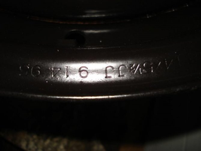

Jesli ktoś się postara przy wycieraniu felg i posiada oryginalne obręcze to jego oczom ukaże się na każdej feldze oznaczenie fabryczne (w moim przypadku: "MD8 14x5½ JJ 9 14 95")

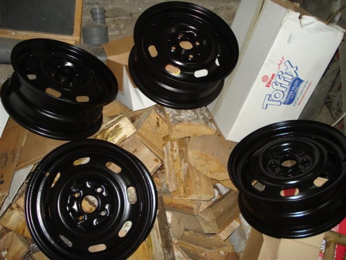

[b]Po pomalowani i podeschnięciu farby dobrze jest połozyc felgi w jakimś ciepłym miejscu ( w moim przypadku jest to piwnica, blisko pieca) aby farba wystarczająco wyschła...
[b]Praca była ciężka, ale opłacało się hahaha...
Efekt końcowy jest zadowalający a nakłady finansowe znikome w porównaniu z zakupem nowych felg stalowych ( komplet ok. 300-450zl komplet)...
Nie pozostaje teraz już nic innego jak jechać do warsztatu (wulkanizacji) aby założyć na nasze obręcze zimowe opony... i MAGDZIE zima nie jest straszna... <jupi>
FotoRelacje pozostawiam do waszej oceny... Mam nadzieję, że komuś się to przyda.

sam sie zastanawiam nad regeneracją felg ale sie zastanawiam jak to będzie z trwałością takiej farby, org jest wypalana w piecu i jest baaardzo wytrzymała

Postprzez SiwySwir » 7 wrz 2009, 09:07
Tylko jedną, sprawę by,m zmienił. Nie wiertarka wraz ze szczotką tylko kontówka i papier ścierny. Dlaczego???
Właśnie dlatego, że wiertarka teorytcznie czyści. Ale ona tylko nagrzewa rdzę i ją nabłyszcza. Spróbujcie później takie miejsce potraktować śrubokrętem, czymkolwiek. Rdza ciąglę tam jest. Papier ścierny na kontówie ją drapie i tak ma być.
pozdrawiam
