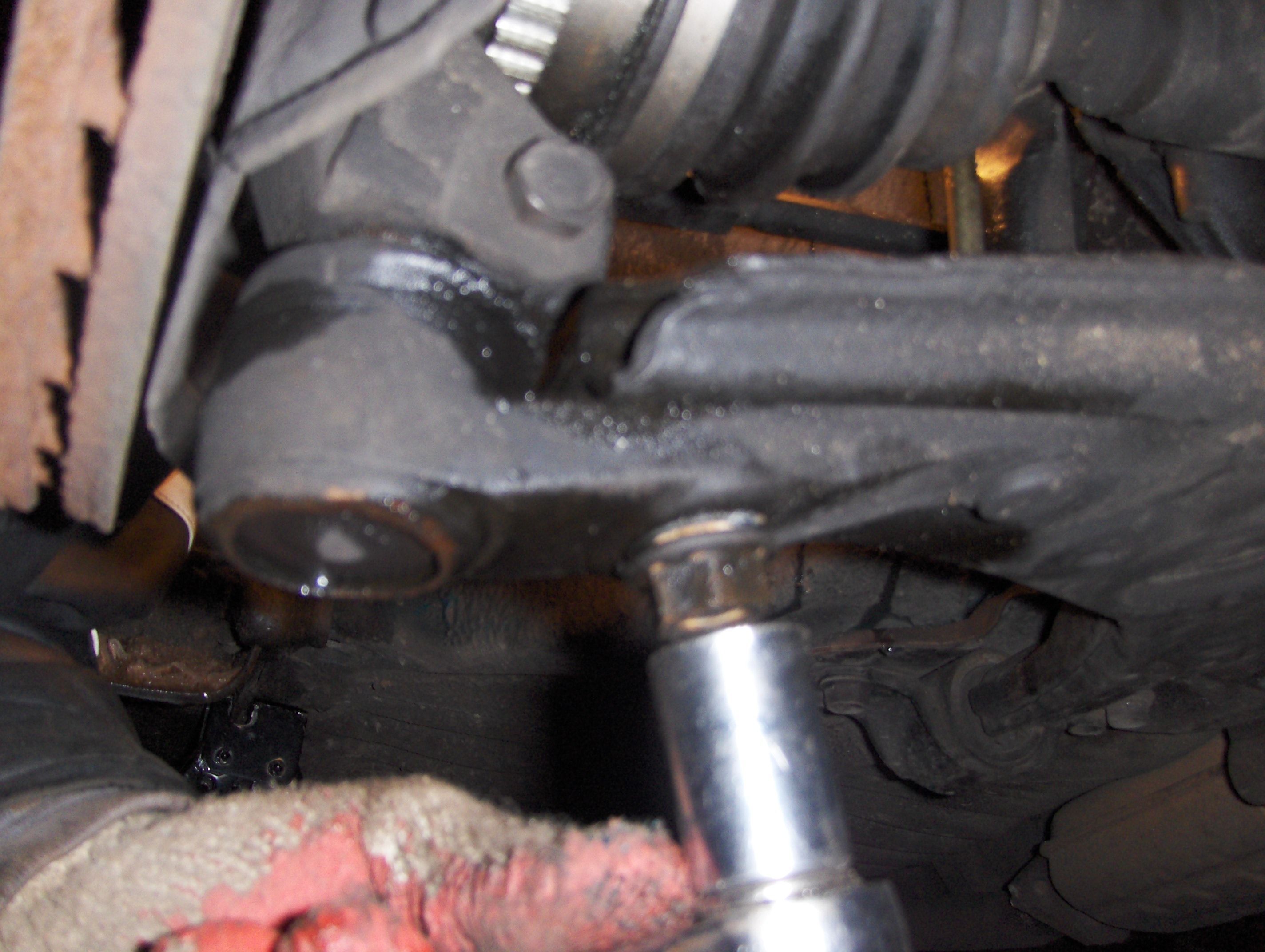

Górna śruba sworznia.
Dolna śruba.
Rozmiar klucza 17
Dolna też 17
Dolna śruba.
Rozmiar klucza 17
Dolna też 17
