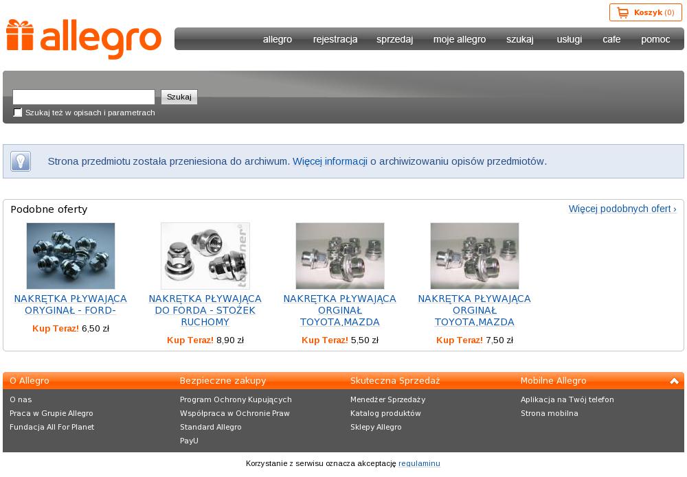

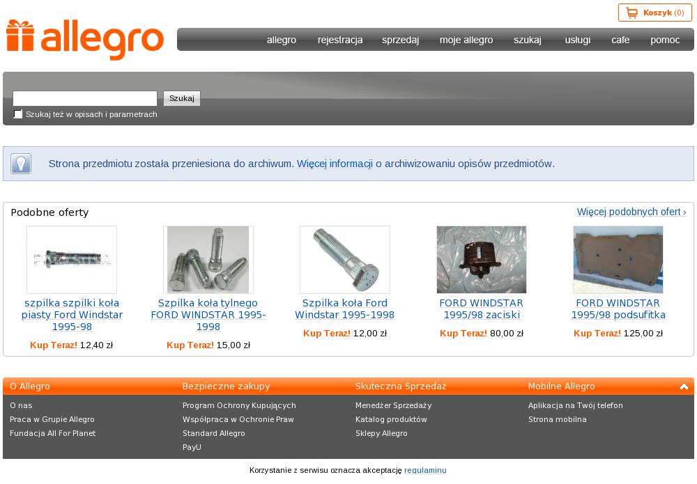

ja szpilki wybiłem uderzając w nie młotkiem <cisza> (lekko) i śmiało wyszły. nowe kupiłem do forda standardowej długości, więc do dystansów należy kupić o długości większej o gr dystansu (+–) Fordowskie wchodzą jeszcze luźniej, ja przykleiłem je dodatkowo na poxipolu nałożonym na wieloklin w małej ilości. a i nakrętki ford też pasują i są ładne <faja>
http://allegro.pl/szpilka-szpilki-kola-piasty-ford-windstar-1995-98-i1475490271.html
http://allegro.pl/nakretka-plywajaca-oryginal-ford-i1505607906.html
