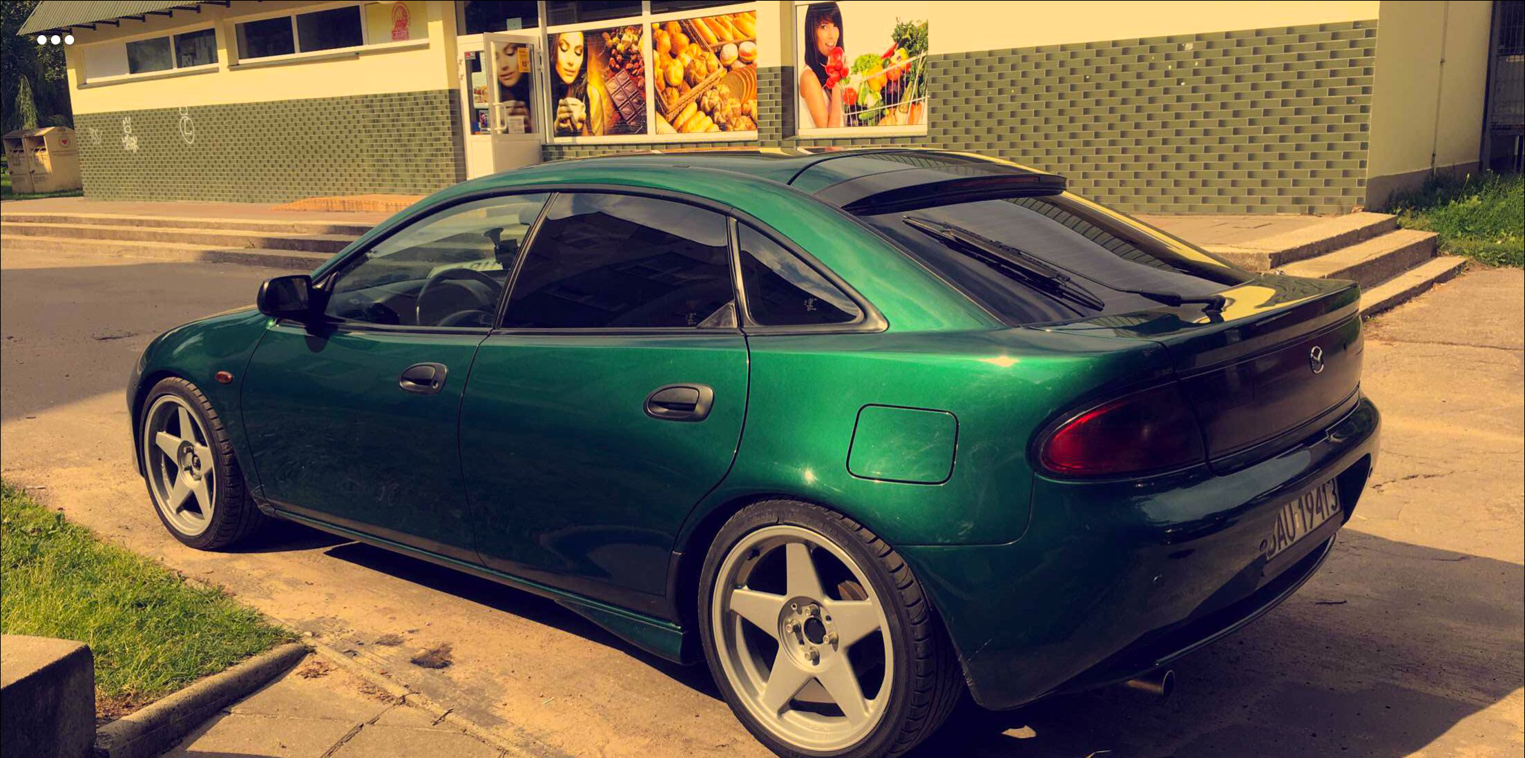

Witam posiadam mazdę 323f ba zamierzam ją obniżyć gwintem bo teraz mam niestety cięte sprężyny :( przerabiał ktoś temat może ? Czy pasuje z innej madzi itp ? Jak to zrobić czy zejdę tyle samo cm co pisze ? Coś było na forum z golfa III ktoś ma jeździ na takim zestawie ? Proszę o informacje z waszej strony, może ktoś jeszcze wie jak mozna zrobić gwint na seryjnym amortyzatorze ? Skrócić skok i założyć coś na podobie tego w załączniku pisać swoje propozycje , mam nadzieje ze ktoś pomoże <oczko>

Tak 50/50 do jazdy i wyglądu ps. tamta mazda to jest moja na cietej sprężynie niestety przód siedzi na odboju i skacze jak piłka <glupek2>
