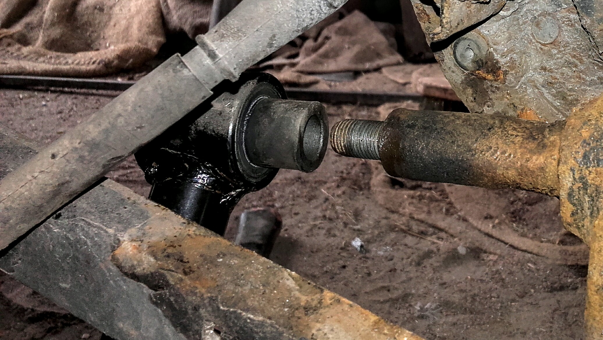

Witam. Potrzebuje pomocy. Niemoge założyć drążka poprzecznego a ta śrubę. Teraz moje pytanie. Czy to coś na tej srubie zardzewiałego to pozostałość starej tulejki oraz czy muszę w Nowym drążku wymienić tulejke? Dziękuję za pomoc.
Dopisano 19 paź 2016, 15:15:
Ok,już zrobiłem a ,że pierwszy raz zabrałem się za auto to niewiedzialem w 100% czy ciąć czy nie. To na śrubie to tulejke zapieczona. Reszta poszła gładko. Pozdro.
Nowy drążek i ta śruba. ....
Mazda323 '98-2.0
Postprzez corpha76lon » 24 gru 2016, 13:43
Ja teraz robiłem kompletną wymianę tylnego zawieszenia, nie obyło się bez cięcia i prasy hydraulicznej... Ogólnie ta śruba jeżeli nie jest co parę lat wykręcana, smarowana czy w jakikolwiek zabezpieczana to zostaje na stałe;]
