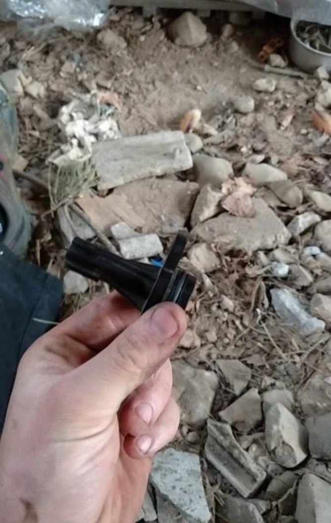

Witam. Mam problem z Mazda 323F BA 1.5 z 97r. Nie działa mi prędkościomierz ani nie nabija kilometrów. Wyciągnąłem impulsator i wygląda jak jakaś zaślepka( nie ma ślimaka , ani wyjścia 2 pinów) natomiast kabel który był podłączony do tego ma wejścia na piny . Co jest grane? Dodam, że przestało to działać po wymianie przegubu.

Postprzez rafał88 » 9 cze 2016, 19:03
Jakbys przeszukał dział to znalazlbys ze wersje z ABS jak maja uszkodzony czujnik na przedniej osi to licznik przestaje bić.

Postprzez pawel9955 » 10 cze 2016, 08:00
Znalazłem, okazuje się ze mechanik zamontował przegub bez koronki :
https://zapodaj.net/3a78ac94dfe52.jpg.html
i teraz z lewej strony przegub jest z koronką, a z drugiej bez.
to może być przyczyna ?
Od: 9 cze 2016, 17:27
Posty: 5
Auto: Mazda 323F BA 1.5
Postprzez rafał88 » 10 cze 2016, 10:34
Tak wlasnie dlatego licznik nie dziala :)
Postprzez pawel9955 » 10 cze 2016, 16:03
Już problem rozwiązany, nałożyłem koronke której brakowało w aktualnym przegubie i działa; )
