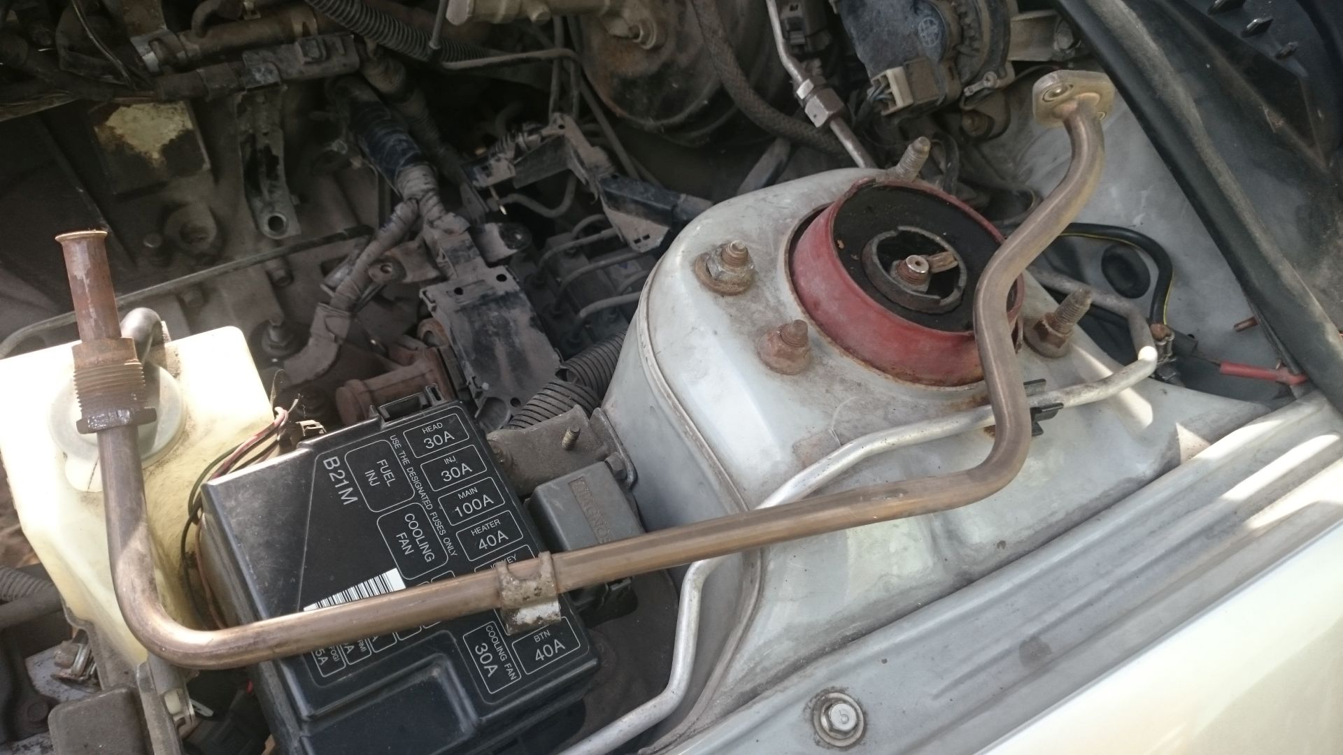

Odłączamy akumulator, demontujemy jego podstawkę, cały układ dolotowy wraz z obudową filtra powietrza. Można odkręcić również rurkę od EGR- później przeszkadza w wysuwaniu skrzyni:
rurka egr

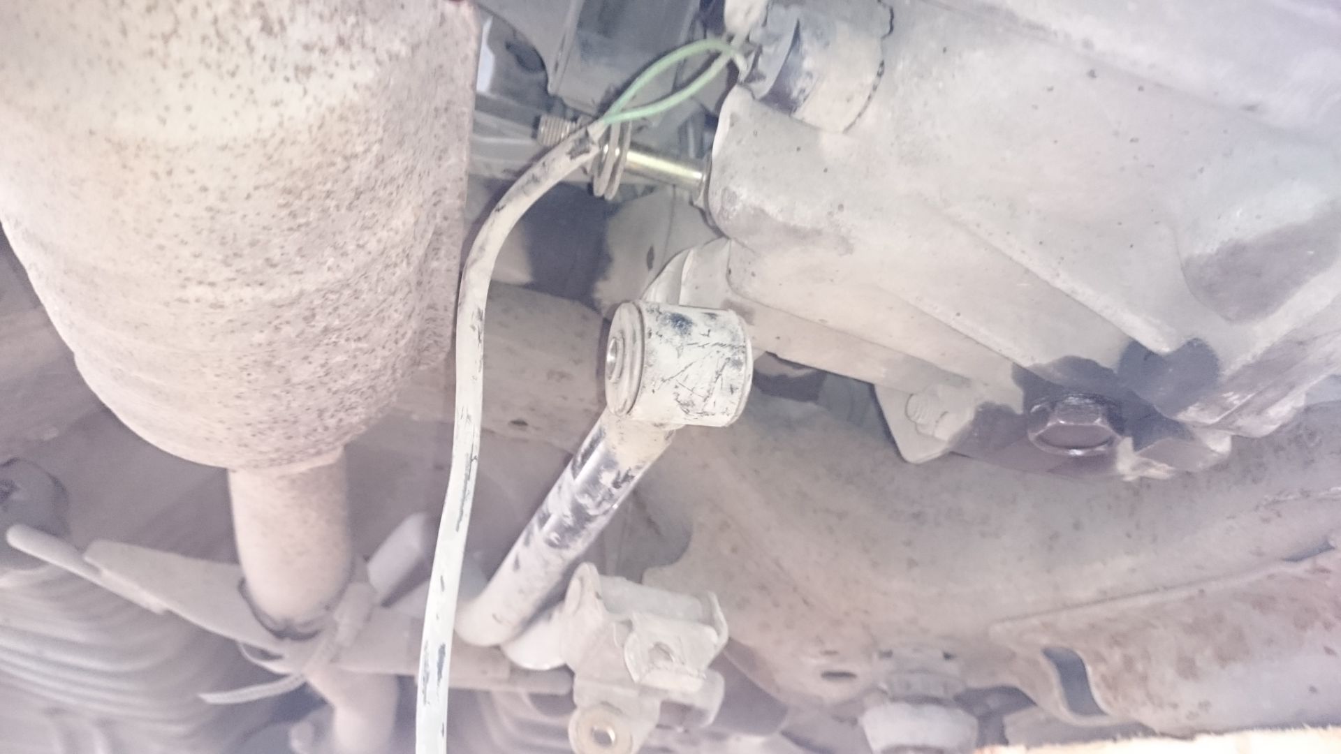

Bierzemy miskę i spuszczamy olej ze skrzyni śrubą widoczną na obrazku:
czujnik wstecznego, spust oleju
Powinno zlecieć około 2,7L oleju.

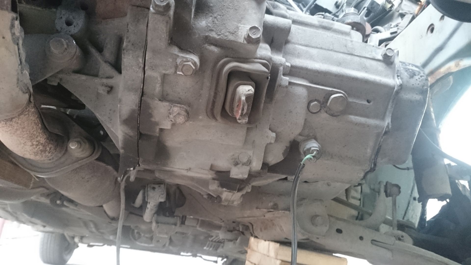

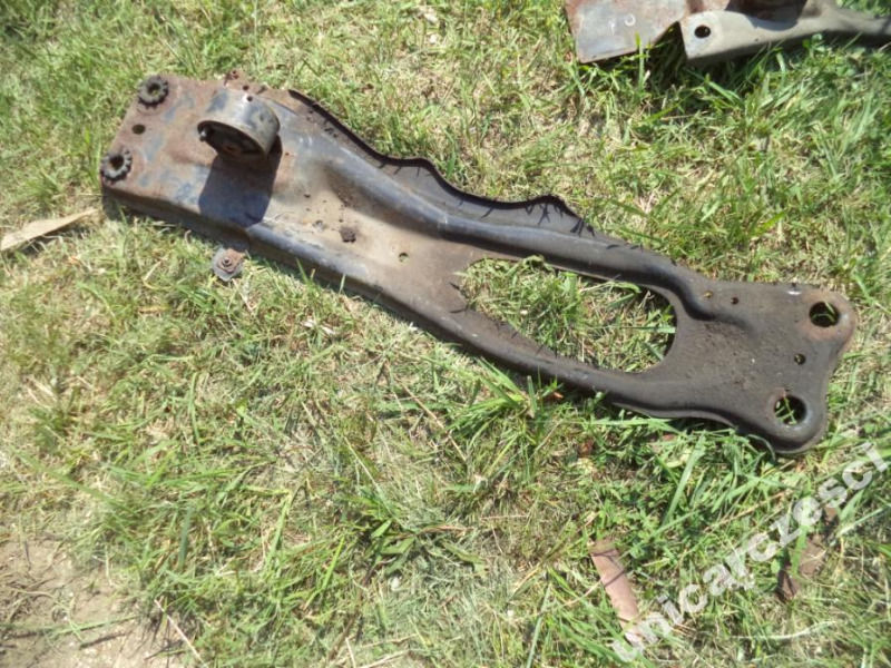

Teraz demontujemy osłonę (nie wiem jak fachowo się nazywa widoczną na zdjęciu:
wózek ?
Uwaga- do niej jest przymocowany wąż klimy.

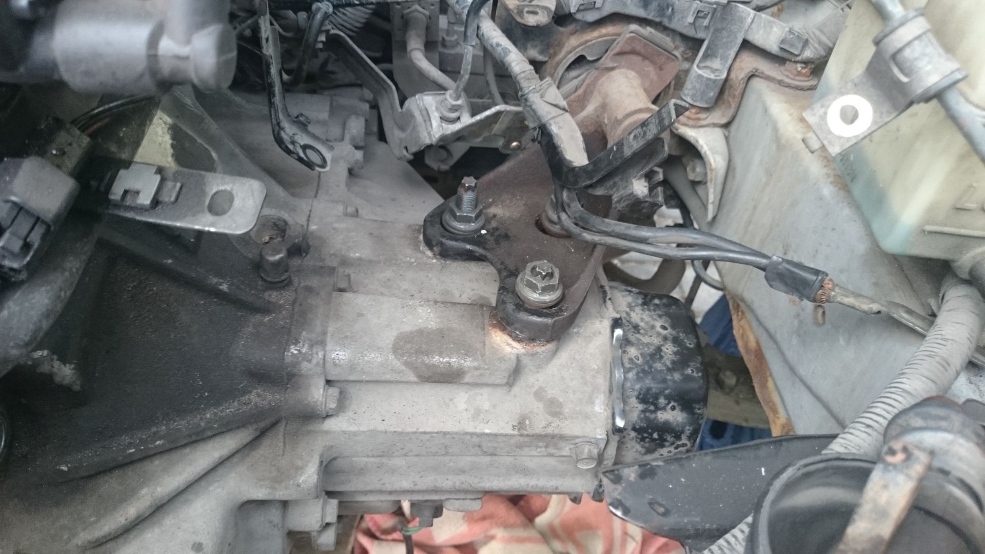

Ostatnim etapem demontażu skrzyni jest odkręcenie tych trzech śrub poduszki skrzyni:
poduszka skrzyni górna
Na tym etapie nie polecam wykręcać ich do końca.
Teraz przydała by się osoba do pomocy. Trzymając skrzynię od spodu odkręcamy do końca te nakrętki i manewrując wysokością silnika (lewarek pod miską olejową) wyjmujemy skrzynię.

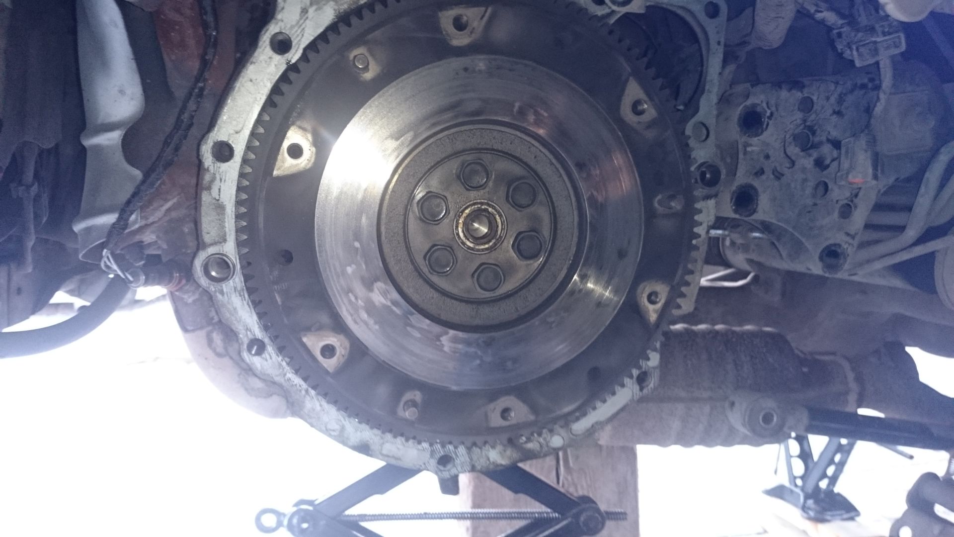

Odtłuszczamy na kole zamachowym powierzchnię roboczą sprzęgła, dodatkowo przetarłem ją drobnym papierem ściernym:
koło zamachowe

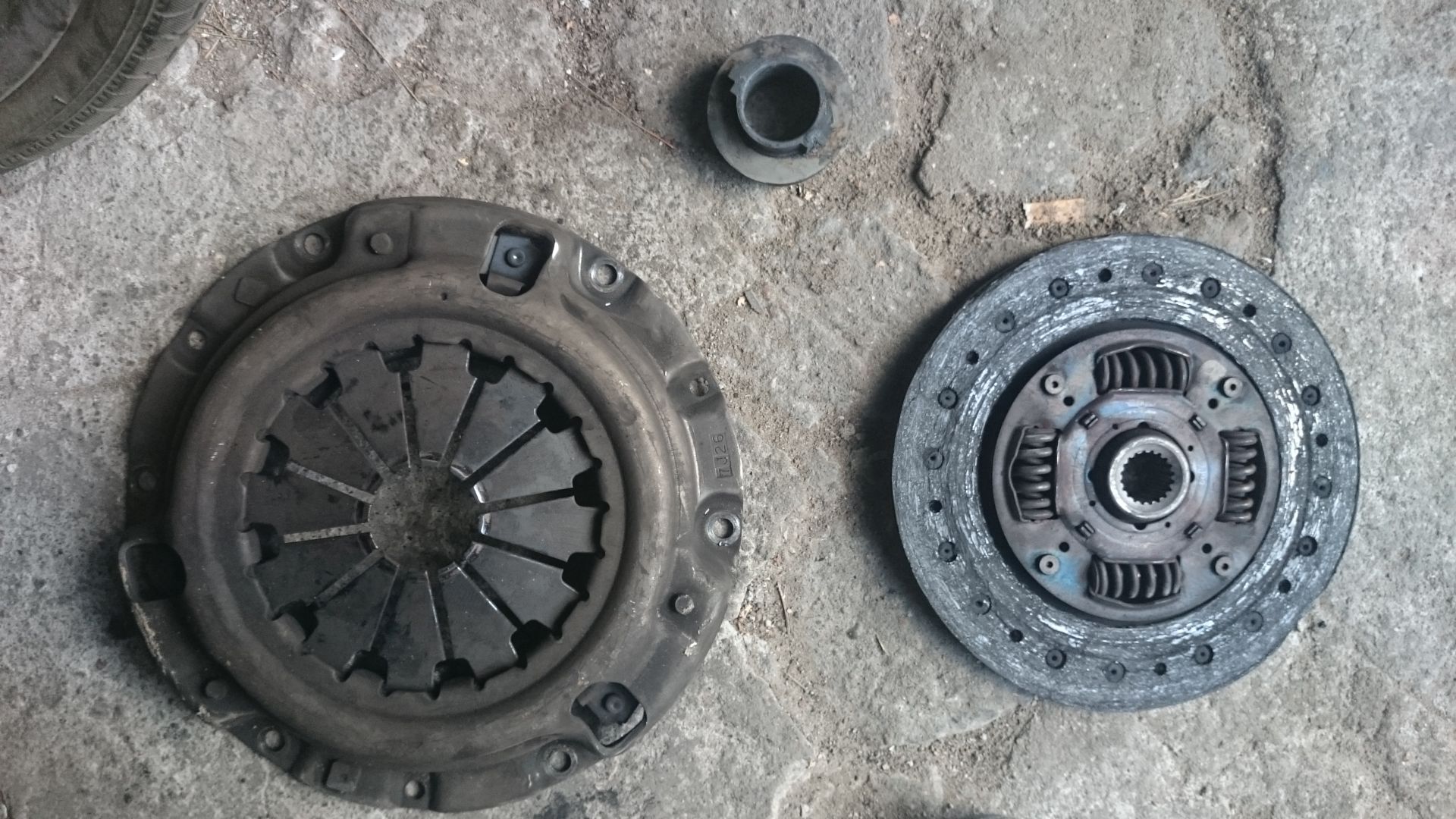

Stare sprzęgło wyglądało tak:
stare sprzęgło

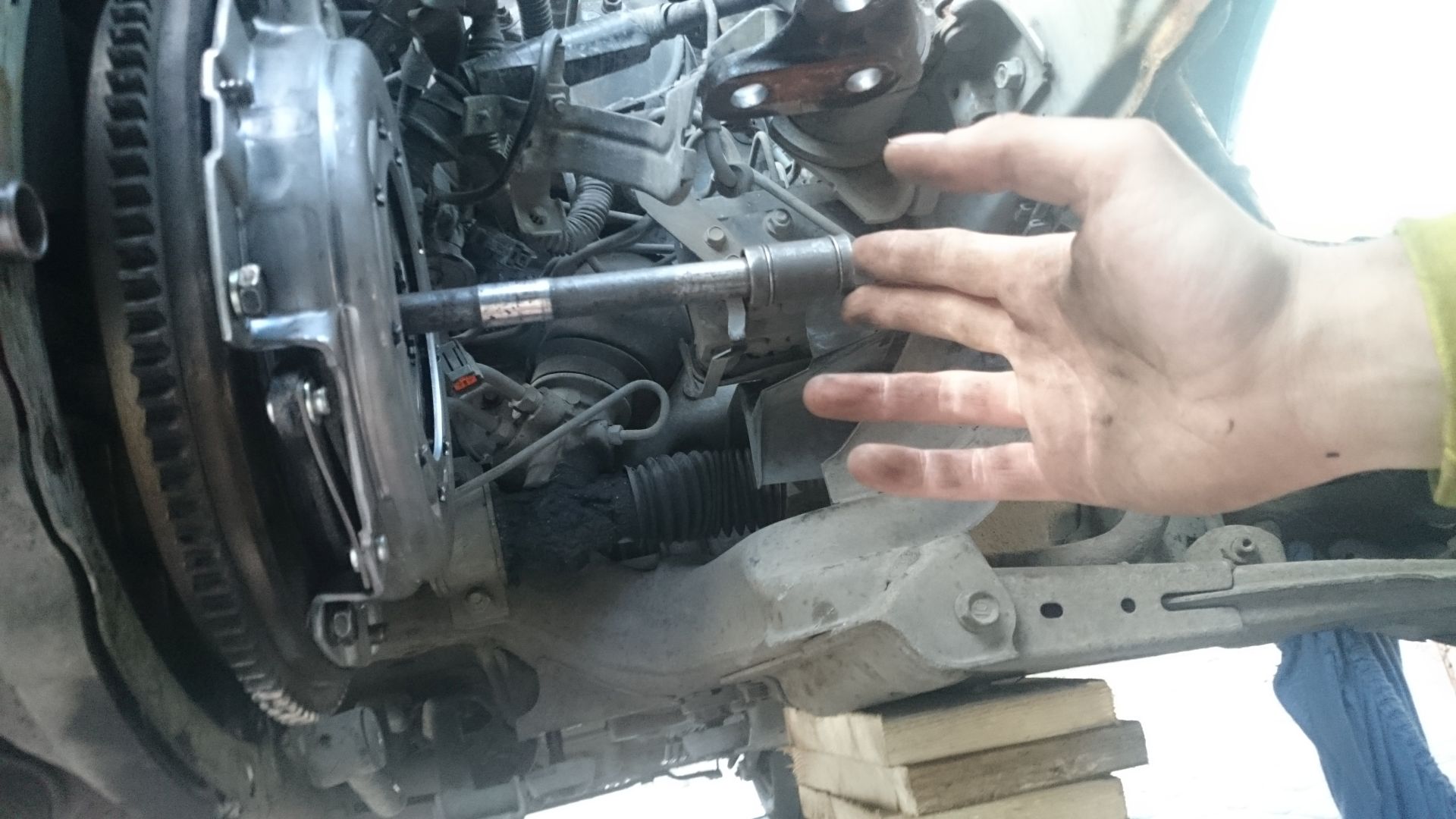

Zakładamy całość do silnika pamiętając o tym, którą stroną sprzegło jest mocowane do silnika a którą do skrzyni. Centrujemy tarczę w docisku, najlepszym sposobem jest taki sam wałek zdawczy jak mamy w skrzyni. Znalazłem w warsztacie wałek od "malucha", był za mały jednak owinięcie go kilkakrotnie taśmą załatwiło sprawę (tak wiem- chałupnicza robota) i z wałkiem dokręcamy całość
centrowanie tarczy

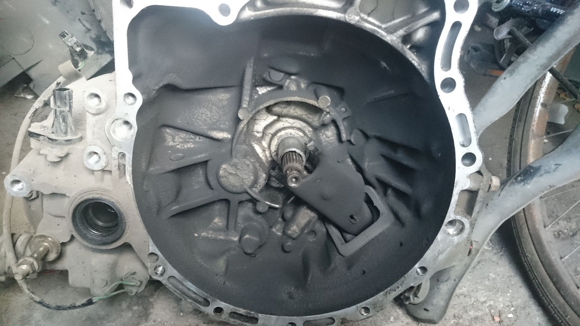

Zdejmujemy stare łożysko oporowe:
skrzynia- wałek zdawczy
Czyścimy całość z brudu.
Smarujemy smarem dołączonym do kompletu sprzęgła wieloklin na wałku zdawczym, prowadnice łożyska oporowego.
