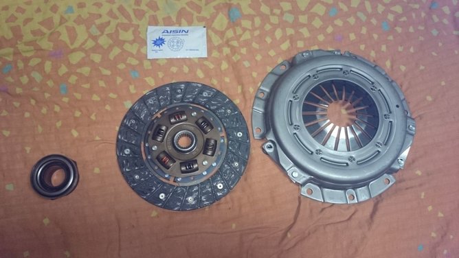

Postprzez gonzalo » 2 lut 2016, 20:35
Prawa półoś praktycznie sama schodzi po zdemontowaniu podpory. Co do lewej to łycha do opon zapieramy między przegub wewnętrzny a skrzynię i z wyczuciem podważamy.
Skrzynia zwalona, sprzęgło zdemontowane. Na dziś koniec zmagań.
Przy okazji przyjechały nowe graty
