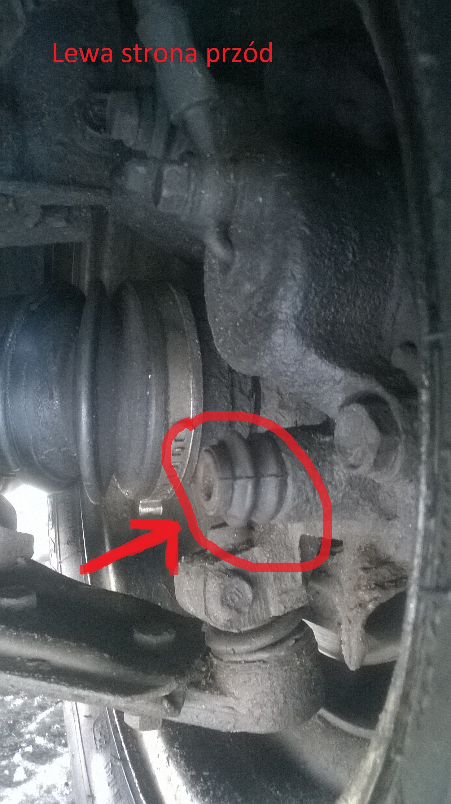

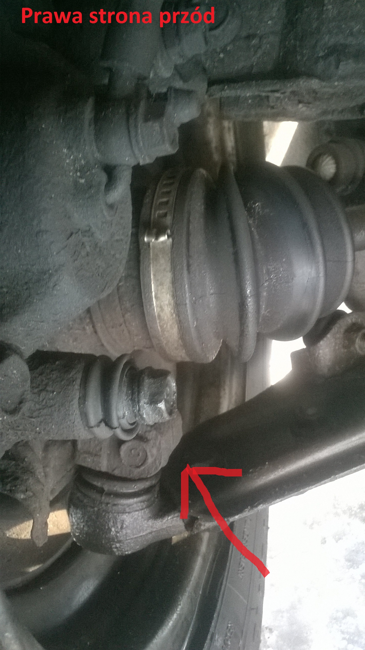

Witam, jak w temacie potrzebuję się dowiedzieć jaka tam jest śruba gdyż widocznie mechanik słabo przykręcił i się poluzowała a kilka dni temu wypadła. Usłyszałem dziwne stuki przy jeździe na nierównościach a kilka godzin później przy hamowaniu głośne charatanie. Zajrzałem wczoraj w nocy i zauważyłem brak owej śrubki i ta część (prawdopodobnie zacisk albo szczęki, nie znam się) jest luźna i się obija o tarczę. I Pytanie w końcu takie, jaka to jest śruba ewentualnie jak mam jej szukać w sensie do czego ona jest. Dziękuję z góry
Tu jest śruba
Tu jej już nie ma

Postprzez rafał88 » 1 lut 2015, 11:24
Co kutfaa głab <glupek2> Pewnie przekrecil balwan gwint na sworzniu, a to co zrobil na zacisku to mistrzostwo swiata... Jedz do balwan i niech kutafon to zrobi jak trzeba a nie taka maniania...

Postprzez rafał88 » 1 lut 2015, 11:33
ALe niech to zrobi za darmo kiep. Jakby Ci druga szpilka wyjechala z zacisku, a zacisk zjechal ze zwrotnicy, nawet nie chce mysle co mogloby sie stac...

Postprzez rafał88 » 1 lut 2015, 11:56
Nie widze na necie takich szpilek, ani w zestawach naprawczych, tulejki sa a to nie widac. Jeszcze poszukam ale watpie. Nie to popytaj kogos kto ma auto na czesci.

Postprzez rafał88 » 1 lut 2015, 13:01
Nie :) Wyjmij z prawej strony i bedziesz widzial.
Postprzez kastasqad89 » 2 lut 2015, 22:54
Kolega arafal21 dobrze mówi, jaklepiej wykręć z drugiego zacisku i bedziesz wiedzial.
Kilka razy to już rozkręcałem ale nie pamietam jaka długa jest ta śruba i ila ma przetłoczenia a ile gwintu.
ps. mechanik chyba polował na Twoje zdrowie albo życie tak to zostawiając :|
