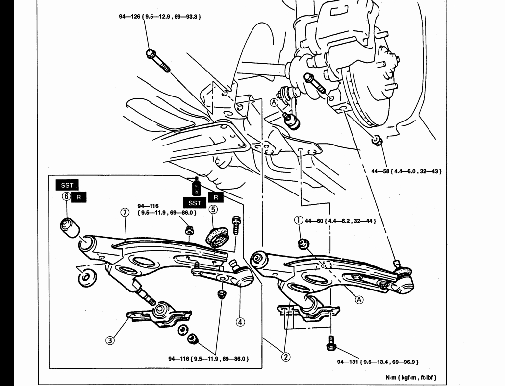

wiec postanowiłem ze kupie zwrotnice i wymienię sam jak powinien być dokręcony ten sworzeń
te uchwyty muszą być skręcone tak aby się zamkły czy może być delikatna szpara
a jaki mógł by być objaw za słabo dokręconego sworznia ?
znaczy bylem już na przejażdżce i nie słychać aby coś stukało wiec myślę ze jest dobrze
no ale pytam do pewności bo niechciany bym zgubić kola
pozdrawiam <spoko>

Powinna zostać szpara. Jak nie masz pewności jak dokręcić, to najlepiej z siłą określoną w instrukcji.

Za słabo dokręcony sworzeń będzie stukał przy nierównościach na podłożu. Ja ostatnio u siebie też wymieniałem całą zwrotnicę bo mi się gwint wykręcił razem ze śrubą mocującą zacisk. Kupiłem za 50 zł, i elegancko śmiga, łożysko jest w dobrym stanie :).
U siebie sworznie do wahacza oraz do zwrotnicy przykręcałem mniej więcej do oporu i jeżdżę już tak ponad rok czasu i wszystko jest bardzo dobrze.

Z dokrecaniem nie ma co szalec. Sworzen bardziej trzyma sie na srubie niz zacisnietym uchwycie.
