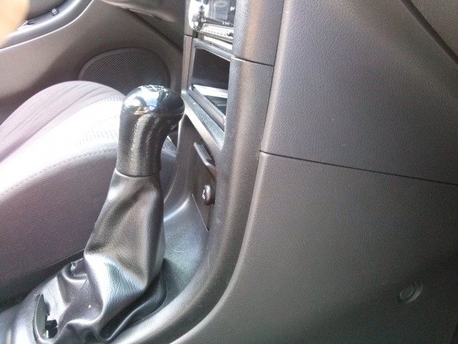

odkąd jestem posiadaczem Mazdy drażni mnie drążek zbyt blisko środkowej konsoli.

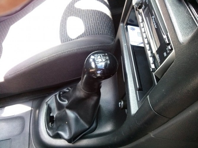

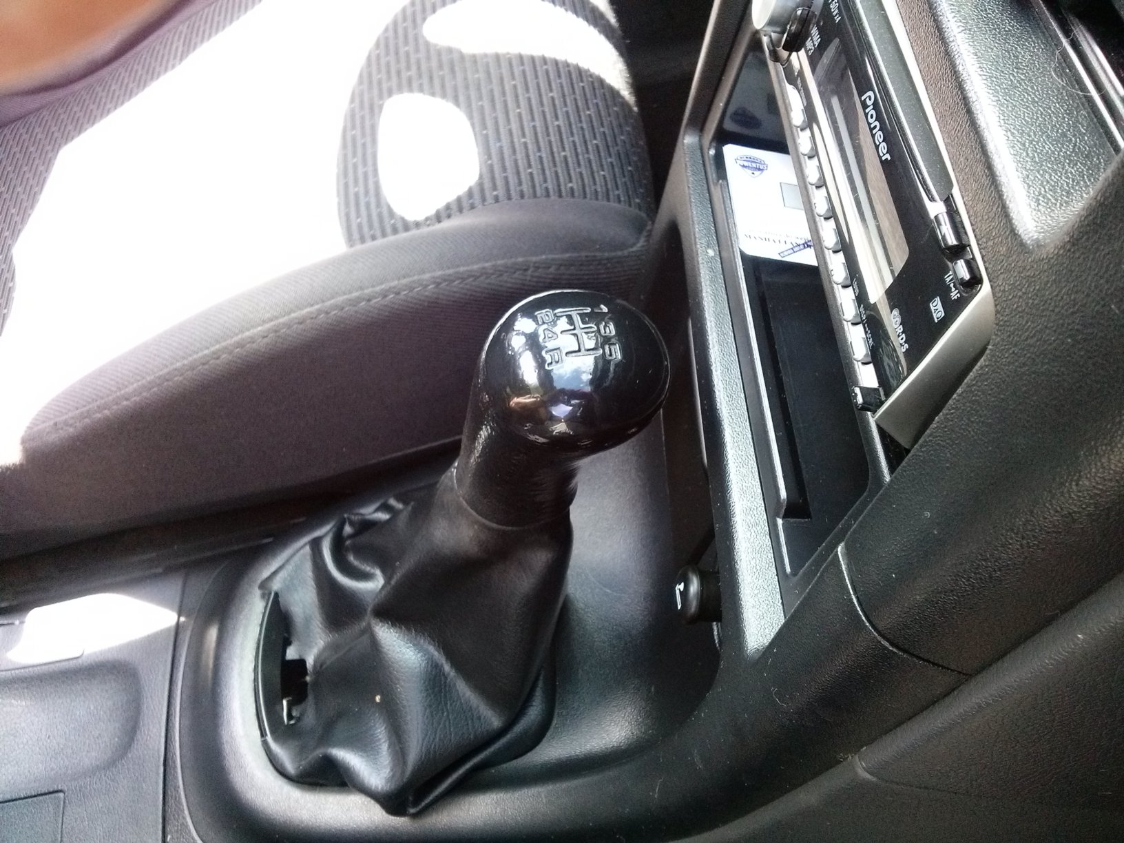

Przeczytałem dużo wpisów na temat wymiany tulejek, miałem nadzieję że wymiana pomoże. Niestety po wymianie tulejek na nowe drążek jest w tej samej pozycji. Załączam zdjęcia.
Co może być przyczyną?

Według mnie dźwignia jest odwrotnie założona. Jest zgięciem w przód zamiast w tył.

Postprzez mtopek » 14 lip 2014, 12:21
niestety nie jest.
To było moje pierwsze podejrzenie. Drążek jest ustawiony zgięciem do tyłu.

Postprzez adamax4 » 14 lip 2014, 17:04
No to w takim razie musi coś być kombinowane z cięgłem, albo samym drążkiem. Może od innego modelu masz.

Postprzez mtopek » 14 lip 2014, 19:16
No właśnie, czy jest możliwe żeby ktoś założył z innego modelu? Kształt wydaje się być taki jak na rysunkach z katalogu. Czy ktoś przez przypadek nie ma cięgna na wierzchu żeby zmierzyć jego długość?
