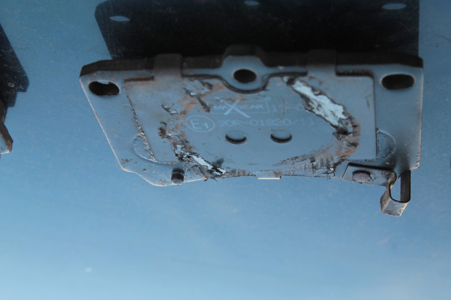

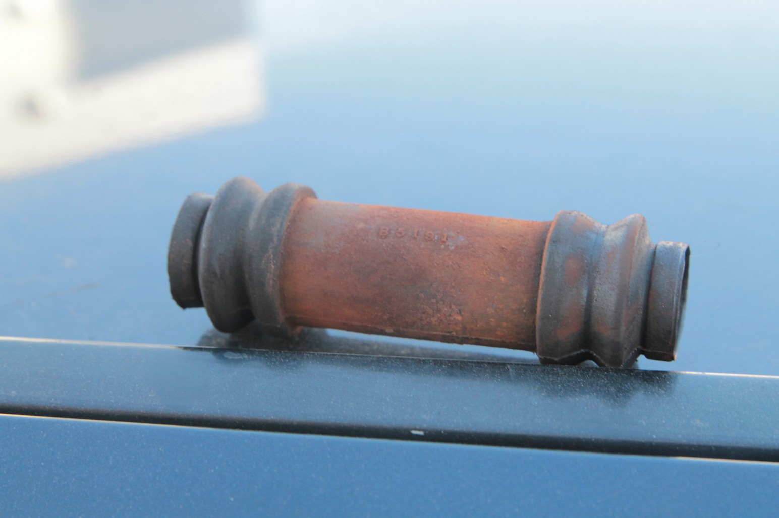

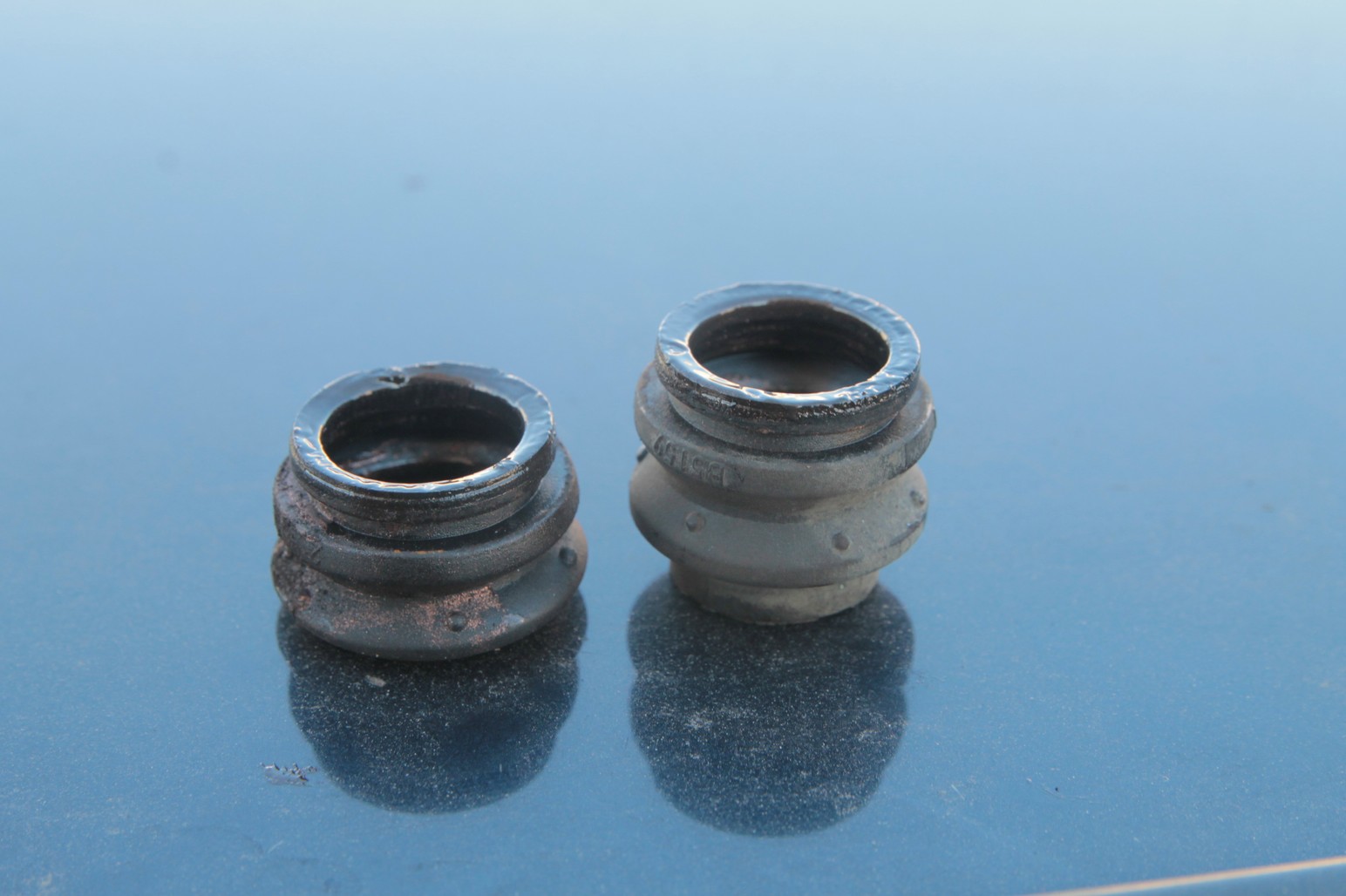

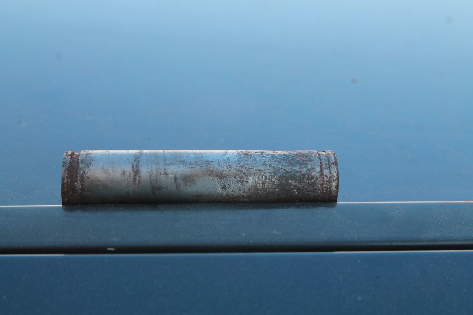

Na razie rozebrałem jedno "koło". Wrzucam jako załącznik zdjęcia części prowadnic i do tego klocki.
Jak ktoś mógłby na to fachowym okiem rzucić i powiedzieć co o tym myśli to byłbym wdzięczny ;)
Mam też pytanie a propos tulejek w prowadnicach. Górna tuleja nie chodzi na całej długości wewnątrz gumki tylko wzdłuż metalowego walca, który jest wpasowany w otwór, natomiast w dolnym otworze była
gumka na całej długości. Tak ma być? Dodam jeszcze, że o ile górna tuleja chodzi płynnie, to dolna nie dość że wygląda tragicznie (patrz foty) to jeszcze prawie w ogóle nie chce się poruszać w tej gumce.

tak ma być... taka konstrukcja ... gumki o ile nie są uszkodzone to zakładaj te same... prowadnice oczyść papierem ściernym drobnym tak żeby nie było mocnych wżerów... tę która stoi wybić i też wyczyścić... tak samo zacisk tam gdzie wchodzą prowadnice wyczyścić i nasmarować wszystko smarem miedziowym... albo jakimś innym ale odpornym na temperaturę... mają chodzić gładko i masz je poruszać palcami...jak któraś się blokuje to powtórzyć operację czyszczenia albo wymienić na nowe... to musi chodzić gładko...
klocki wyglądają ok... ten rowek to tzw rowek kontrolny... jak się skończy to wtedy wymieniasz klocki nie zapomnij oczyścić z rdzy tych prowadnic klocków (tych pręcików)
