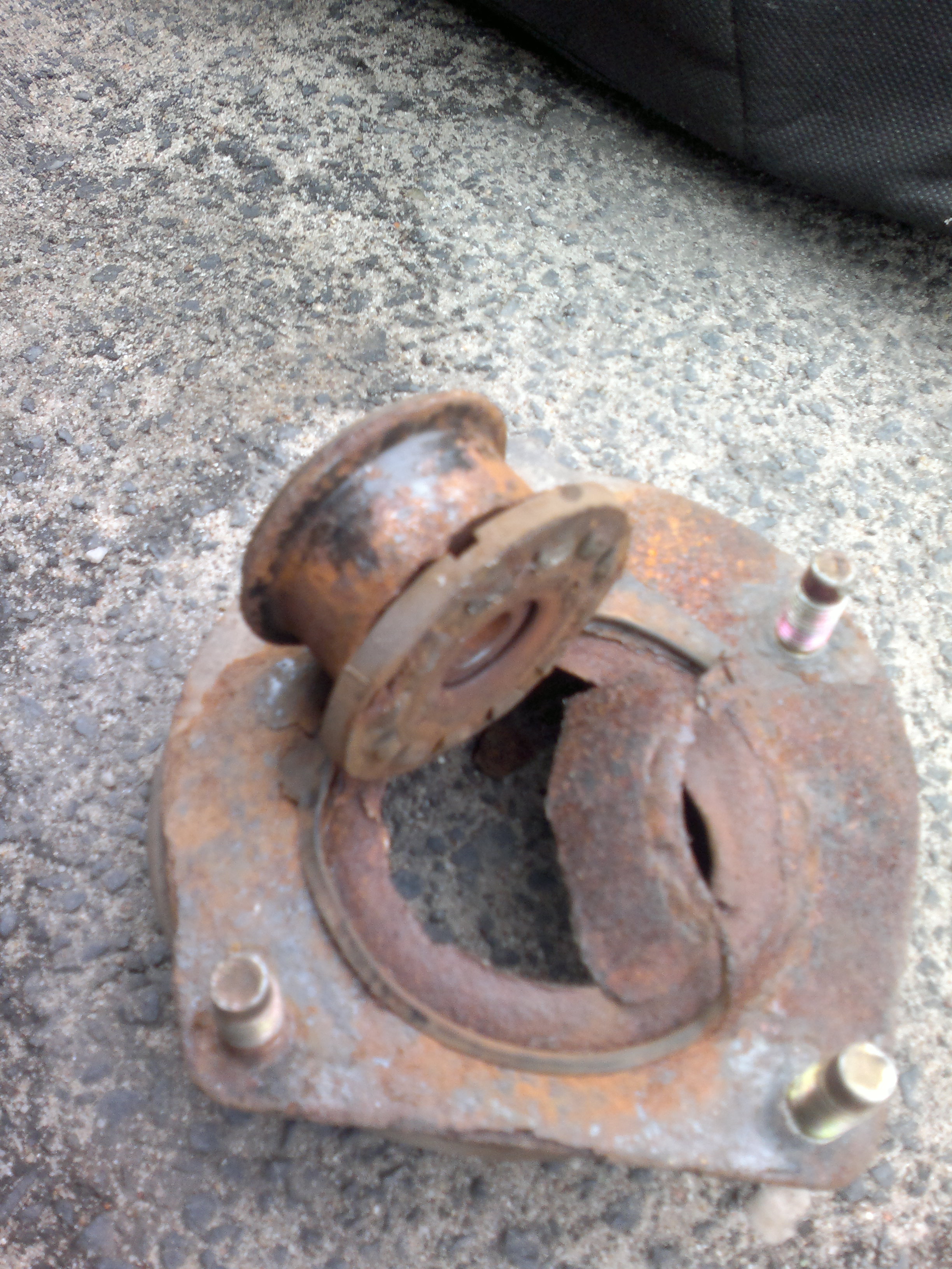

po dokładnych oględzinach okazało się że te jełopy wymieniając teleskop nie raczyli wymienić górnego mocowania a oto efekt .....

no a oto co fachowiec zamiast wymienić zamontował w aucie
