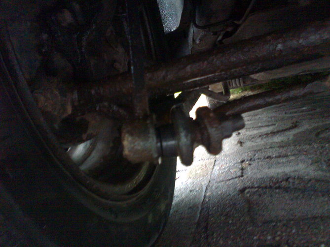

Witam, zauważyłem niedawno, że przy tylnym lewym kole mam oderwany wahacz jakiegoś drążka.
Niestety słabo się znam na mechanice wiec zamieszczam foto:
Droga będzie wymiana, jaka cześć dokładnie kupić?

Postprzez Przemek323c » 29 lip 2013, 14:31
Zrob lepsze foto ale wyglada jak lacznik stabilizatora.

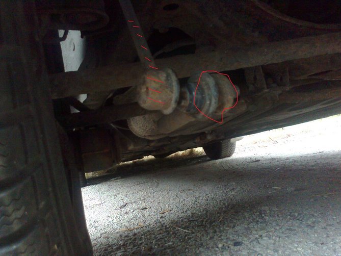

Postprzez ukasz » 30 lip 2013, 11:33
to w kółku to jest drążek stabilizatora, a to zakreskowane to wahacz?
Mam nadzieje że widać lepiej

Postprzez Przemek323c » 30 lip 2013, 12:01
Drazek stabilizatora poprzecznego i lacznik stabilizatora.

Postprzez ukasz » 31 lip 2013, 10:08
Dzieki za odpowiedz, czyli trzeba bedzie oba elementy wymienic?

Postprzez Przemek323c » 31 lip 2013, 10:31
Wystarczy sam lacznik.
