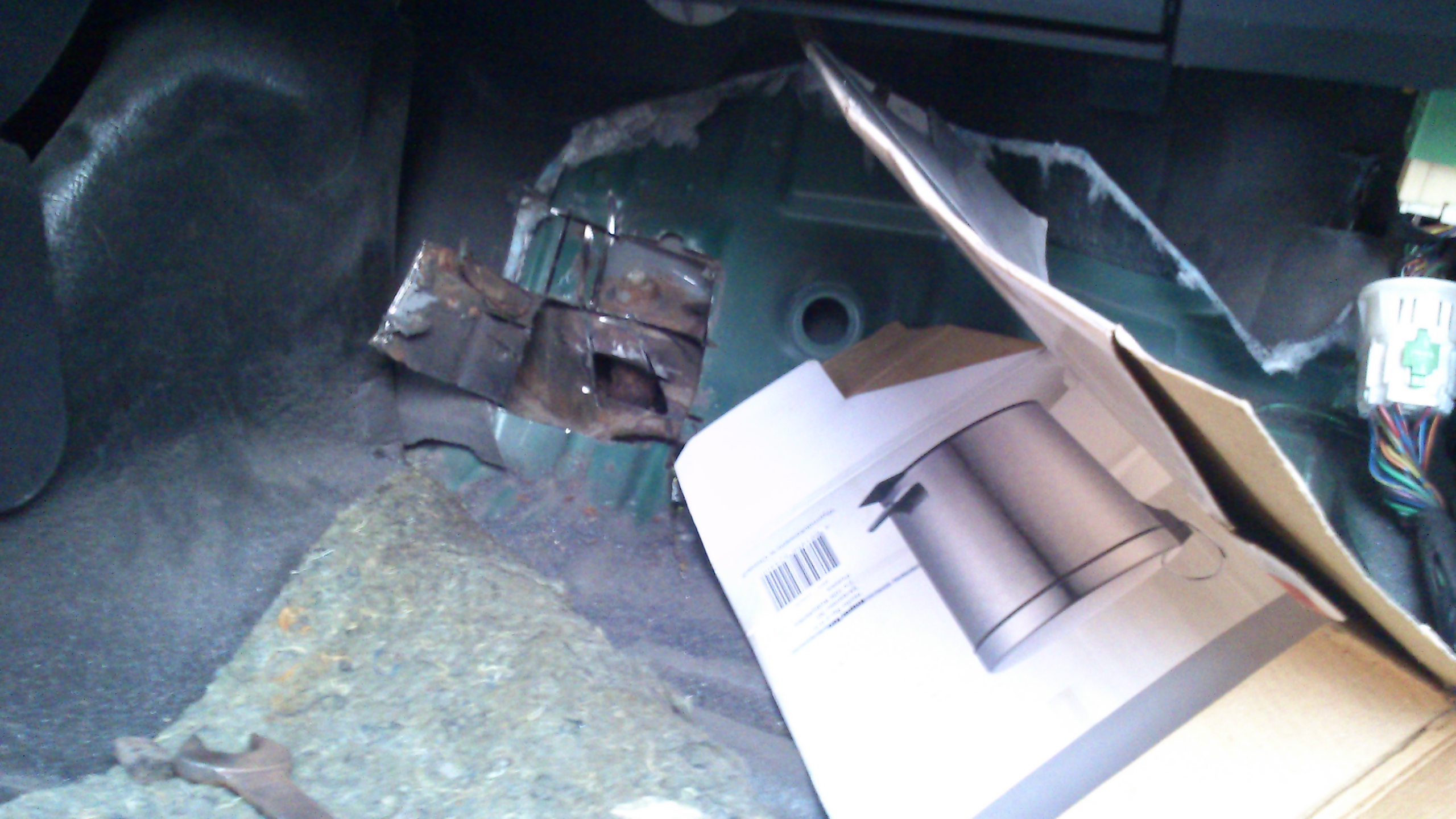

Gdyby ktoś był zainteresowany i posiadał ten sam problem wrzucam fotkę, która ukazuje cięcie podłogi w celu dostępu do kołyski oraz cięcie kołyski żeby mieć dostęp do naderwanych nakrętek... trach ciach i tuleja usunięta... no cóż kosztem podłogi... lepsze to niż w warunkach domowych wyciągać całą kołyskę
Dopisano 2 sie 2013, 23:33:
Gdyby ktoś miał te same problemy to wstawiam fotki gdzie należy wykonać cięcie od strony kierowcy.... na dziurę w podłodze nie zwracajcie uwagi... odkryta przy okazji :P
