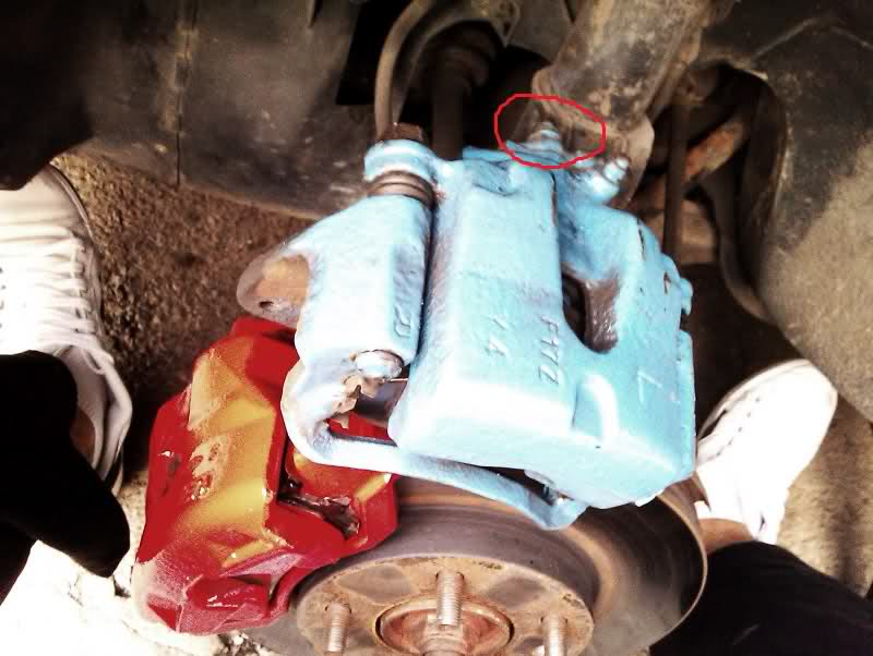

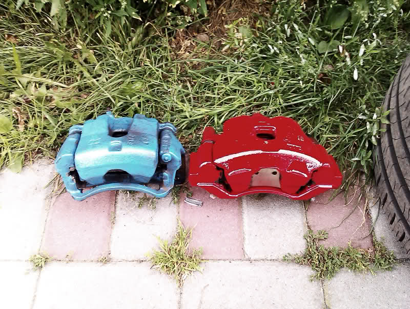

Po zakupie zacisków rozbieramy zaciski an części pierwsze, czyścimy wszystko dokładnie piaskujemy lub w przypadku braku takiej opcji czyścimy druciana szczotka i papierem ściernym, odtłuszczamy, malujemy. Później przy składaniu, smarujemy prowadnice i składamy do kupy razem z klockami. Rozpychamy w środku tak by zmieściła się tarcza młotkiem lub jakimś szerokim kluczem tak by nie zniszczyć klocków.

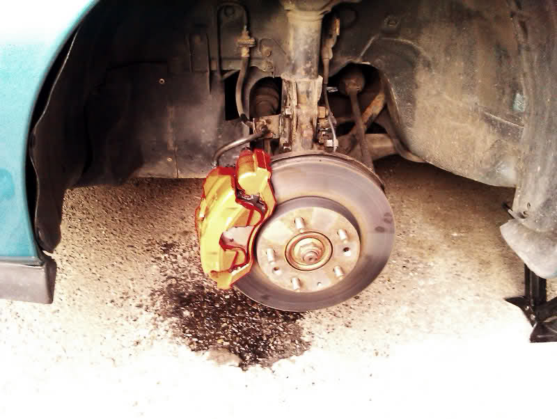

Poluzujemy koło, podnosimy autko na podnośniku i ściągamy je.
Porównanie wielkości i budowy zacisków. ( niebieskie KF, czerwone M6)

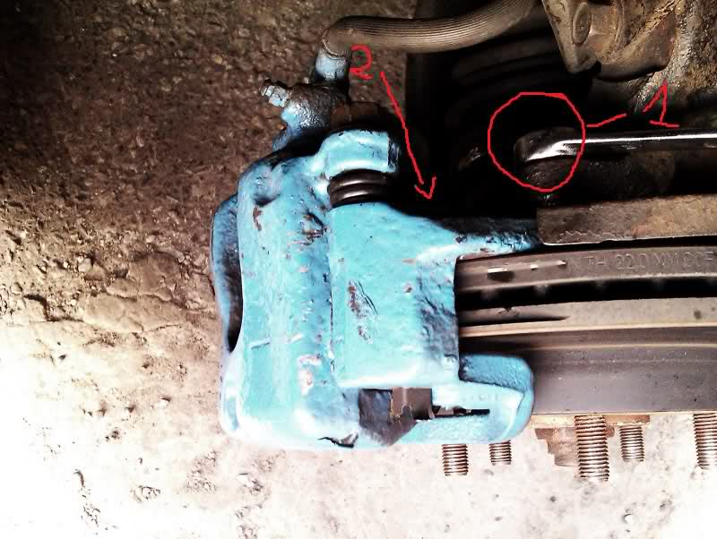

1 i 2 odkrecamy śruby. 2 jest ponizej.
Zacisk można sobie opuścić i niech sobie wisi na przewodzie. Będzie nam później łatwiej i szybciej przełożyć wężyk i minimalna utrata płynu.

Stary zacisk, można sobie położyć obok nowego teraz i odkręcamy wężyk płynu hamulcowego, zaznaczony na czerwono. Musimy pamiętać ze po odkręceniu, zacznie wyciekać płyn, i ze trzeba pilnować miedzianej podkładki która powinniśmy mieć razem z zaciskami z M6. Będzie ona na śrubce mocującej wężyk do zacisku. Po ściągnięciu wężyka odkładamy stary zacisk na bok i bierzemy sie do skręcenia wężyka z nowym zaciskiem.
1. Najpierw wkładamy śrubę w otwór wężyka a później miedziana podkładkę, która ma iść jako pierwsza do zacisku. Na zakończeniu wężyka jest taki pazurek który tez musi trafić w odpowiednie miejsce. Skręcamy dość mocno ale z wyczuciem żeby nie urwać gwintu :) Podnosimy maskę, okręcamy korek zbiorniczka płynu hamulcowego.

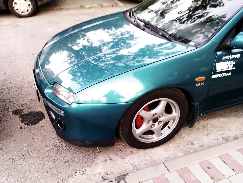

Efekt końcowy... :)
