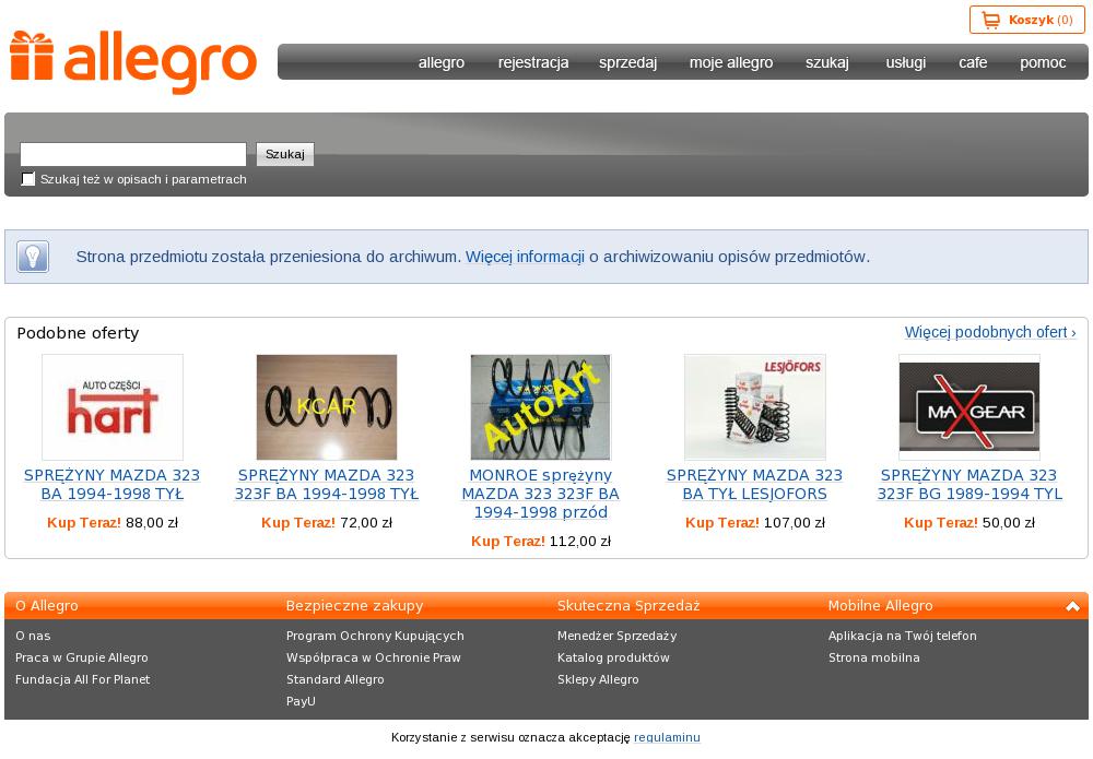

Postprzez rafał88 » 11 paź 2011, 19:33
Ale zawias jest ten sam ba to ba. ale faktycznie malo tej sprezyny tu masz aukcje z alledrogo http://allegro.pl/sprezyny-mazda-323-32 ... 40257.html. pewnie ktos sie bawil w obcinanie.
Postprzez luki_92_92 » 11 paź 2011, 21:33
I może dlatego taki efekt jest
