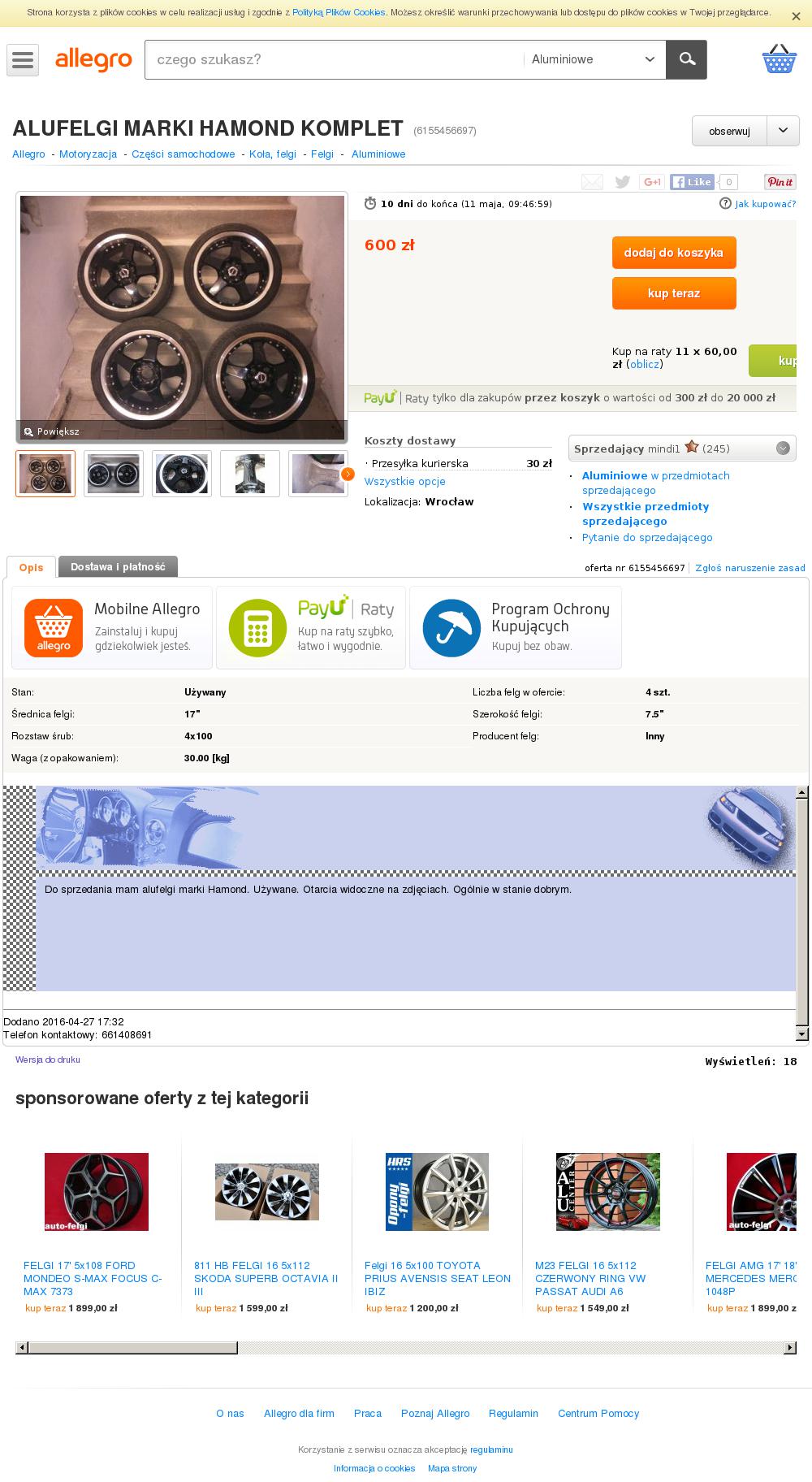

Postprzez Czkn » 30 kwi 2016, 20:48
Czy te alufelgi beda ok: http://allegro.pl/show_item.php?item=6155456697? Wejda spokojnie? Z gory dzieki za info :)
Czkn
Postprzez Marek 161BD081 » 30 kwi 2016, 23:07
A jaki motorek do tak szerokich "kapci"?
Uzupełnij proszę profil o lokalizację.
Były:
323F BA Z5 & Xedos 9 KL ’01
Honda Shadow VT500C '84
Dział BA/BH
Od: 28 lut 2009, 22:05
Posty: 5019 (34/87)
Skąd: Chełm
Postprzez rafał88 » 1 maja 2016, 07:59
Pewnie z5 :P ALe ludzie jezdza tylko ze juz opona najelepiej 195/45 bo bedzie silnik mial nieco ciezko. Ja u siebie przy 17" i 7" na 205/40 widac, ze lekko nima ale jakos jezdzi :D
