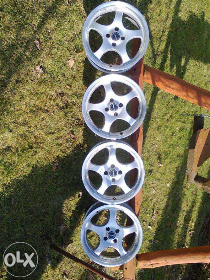

Postprzez tomek141 » 18 lut 2015, 19:16
witam
czy te felgi będą pasowały do mazdy 323 f ba
w opisie sprzedającego jest szerokość 7,5 cala a i rozmiar felgi 16 cali
nie znam et
Od: 24 lip 2013, 20:08
Posty: 56
Skąd: wielkopolska Wągrowiec
Auto: Mazda 323f BA
1.5 1996
Postprzez rafał88 » 18 lut 2015, 20:06
Wejda ;) Wilusjdm mial takie w swojej Ba:)
