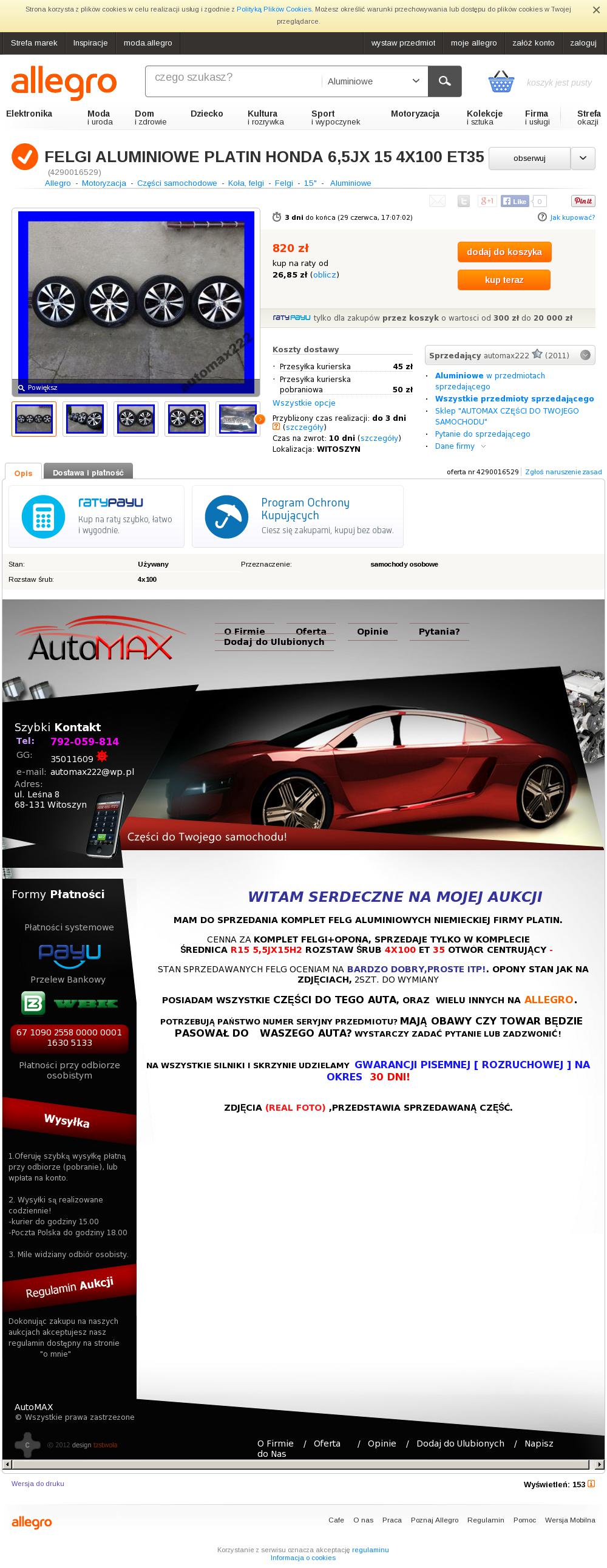

Postprzez cinek15c » 25 cze 2014, 19:21
Witam. Planuję zakup felg aluminiowych do mojej Mazdy 323F BA, 1.5.
Mam pytanie, czy felgi z tej aukcji będą pasowały do mojego auta http://allegro.pl/felgi-aluminiowe-plat ... 16529.html ?

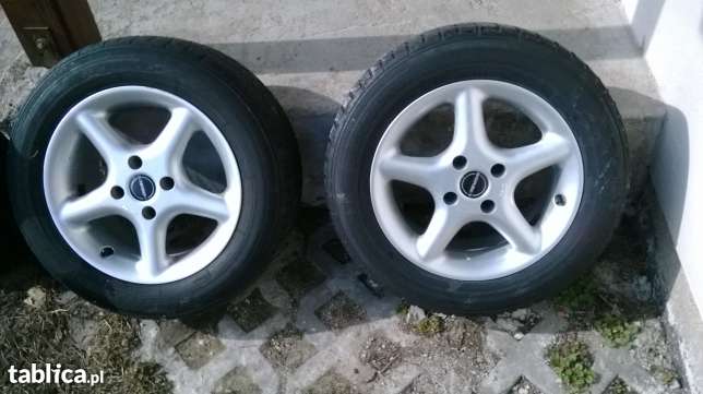

W końcu kupiłem alufelgi, już z radością zabrałem się za wymianę, a tu się okazuje, że mój klucz nie mieści się w otworach na śruby :( Mam nakrętki 21. Klucz 19 już się tam mieści. Nie wiem czy kupić inny klucz czy szukać jakichś mniejszych nakrętek (na pewno ładniej by wyglądały niż obecne zardzewiałe). Tylko czy mniejsze będą pasowały na te same szpilki?
Kolejna sprawa. Czytając różne wątki, dowiedziałem się, że niektórzy w swoich 323 jeżdżą na felgach z ET 30 i mniej. Moje mają ET 40 (szerokość 7", opony 195) i opony są praktycznie równiutko z zewnętrzną krawędzią nadkola. Powinno mnie to dziwić?

Postprzez Garbage1989 » 12 sie 2014, 20:41
a sprawdzałeś czy nie potrzebujesz nakrętek D1 Spec?? takich jak te:

Postprzez petro » 12 sie 2014, 21:30
pociech napisał(a):W końcu kupiłem alufelgi, już z radością zabrałem się za wymianę, a tu się okazuje, że mój klucz nie mieści się w otworach na śruby :( Mam nakrętki 21. Klucz 19 już się tam mieści. Nie wiem czy kupić inny klucz czy szukać jakichś mniejszych nakrętek (na pewno ładniej by wyglądały niż obecne zardzewiałe). Tylko czy mniejsze będą pasowały na te same szpilki?
Jakie te felgi kupiłeś?

Postprzez pociech » 12 sie 2014, 21:46
Garbage1989 napisał(a):a sprawdzałeś czy nie potrzebujesz nakrętek D1 Spec?? takich jak te:
Dlaczego konkretnie D1 Spec? Czy to reklama? :P
petoro napisał(a):Jakie te felgi kupiłeś?
Borbet 15" z oponami, używane w dobrym stanie. Takie same jak na zdjęciu poniżej. Zdjęcie nie jest moje, ale "pożyczone" z internetu.

Postprzez petro » 12 sie 2014, 22:05
Nie wiem czy nie będzie konieczności zakupu nakrętek z gniazdem imbusowym, skoro nie wchodzi tam nawet klucz 19.

Postprzez pociech » 12 sie 2014, 22:08
petoro napisał(a):Nie wiem czy nie będzie konieczności zakupu nakrętek z gniazdem imbusowym, skoro nie wchodzi tam nawet nakrętka 19.
Wchodzi nakrętka nawet 21, ale mój klucz 21 się już nie mieści (jest za gruby). Klucz 19 już się mieści bez problemu, więc pewnie takie nakrętki kupię.

Postprzez petro » 12 sie 2014, 22:12
No właśnie źle zrozumiałem a piszę z telefonu. Jak 19 się mieści to jak najbardziej. Ja mam do letnich felg 21 a do zimowych 19 i wszystko gra. Zobacz w moim temacie w podpisie :)

Postprzez Garbage1989 » 13 sie 2014, 20:54
myślałem że to jakieś bardziej wydziwiane fele ale do borbetów będą zwykłe nakrętki
D1 Spec to nie firma która produkuje nakrętki tylko rodzaj nakrętek także żadnej reklamy tu nie uskuteczniam :]
