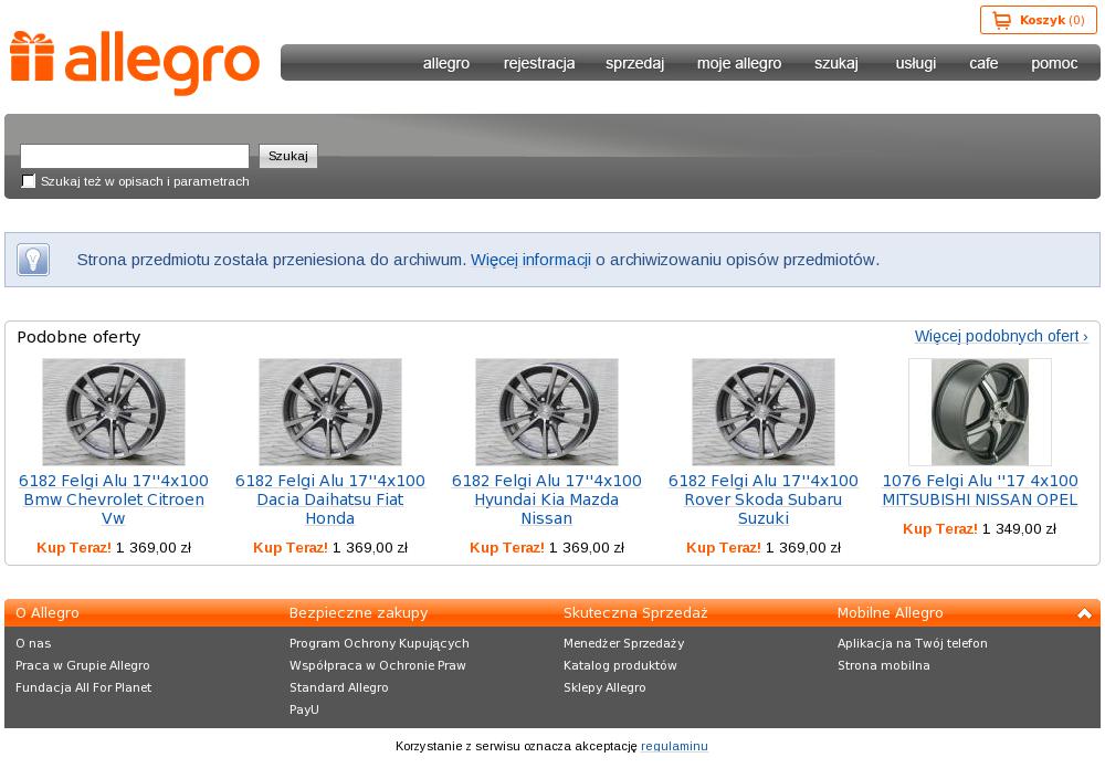

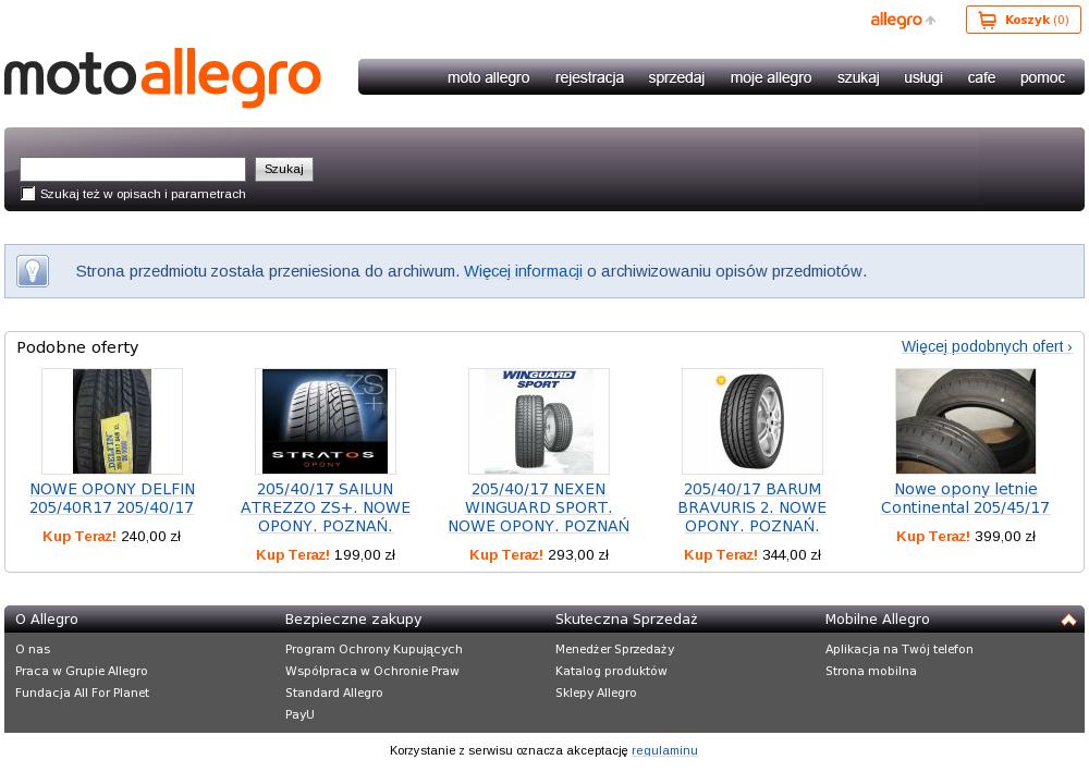

Witam jestem nowy na forum nie dawno zakupiłem swój pierwszy samochód jest to mazda 323f ba muszę kupić do niej felgi i opony możecie mi powiedzieć czy te felgi i opony to dobre rozwiązanie będą do siebie pasowały ??
http://moto.allegro.pl/nowe-opony-endur ... 82651.html
http://allegro.pl/6182-felgi-alu-17-4x1 ... 86687.html
Proszę o odpowiedz

Postprzez waldii » 23 lut 2012, 20:56
a jestes w stanie 1.5 ruszyc pod gore z takimi felami??? hahaha
waldii
Postprzez Gerald50 » 23 lut 2012, 21:18
Nie wiem a to jest jakaś różnica ?? Dopiero zaczynam moją przygodę z samochodami. To jak coś to możesz mi doradzić :D
To lepiej wziąć 16 ??
Od: 23 lut 2012, 14:10
Posty: 39
Auto: MAZDA 323F BA 1,5 Rok: 1994
Postprzez waldii » 23 lut 2012, 23:01
szczerze mowiac na upartego mozesz nawet 19 wpakowac.Sam mam 18 cali ale szczerze jak zmieniam na zimowe 15cali to jest meeega fajnie pod wzgledem komfortu.Wg mnie na nasze polskie dziurawe ulice polecam 16cali i nic wiecej.Auto juz nawet fajnie wyglada,komfort jest rewela a nie mowiac juz o cenie opon.Porownaj cene 16cali oponki a 17 lub 18 <lol> niestety x2.Takze stawiam na 16 ;)
waldii
Postprzez Gerald50 » 23 lut 2012, 23:14
Wielkie dzięki za pomoc :)

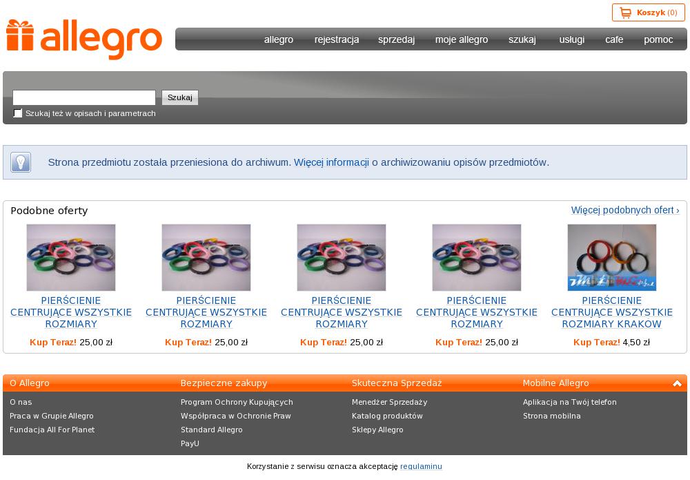

Postprzez kolson » 19 mar 2012, 09:22
Aha to wielkie dzięki a te pierścienie to lepiej plastikowe czy aluminiowe bo znalazłem takie w rozmiarze 57,1-54,1. Mogą być http://allegro.pl/pierscienie-centrujac ... 53018.html

Postprzez Michał88 » 19 mar 2012, 12:24
kolson napisał(a):Aha to wielkie dzięki a te pierścienie to lepiej plastikowe czy aluminiowe bo znalazłem takie w rozmiarze 57,1-54,1. Mogą być http://allegro.pl/pierscienie-centrujac ... 53018.html
Mogą być takie :) U siebie mam plastiki i nie mam z nimi problemów.
