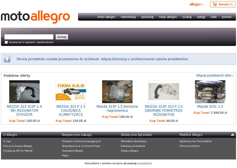

Mam pytanie czy do felg aluminiowych są potrzebne specjalne nakrętki czy mogą być takie same jak do stalowych ?? ?? ??

Postprzez daniel1705 » 25 maja 2011, 07:15
a może ktoś mi skok gwintu napisać itp ?? ?? ?? Lub może ktoś na allegro coś takiego widział to prosił bym o link.
Przepraszam znalazłem ale jak zobaczyłem to nie takie tanie ;/
CZy takie coś to jest koniecznie potrzebne ?? ?? ??
http://moto.allegro.pl/mazda-323-323p-1 ... 47318.html
