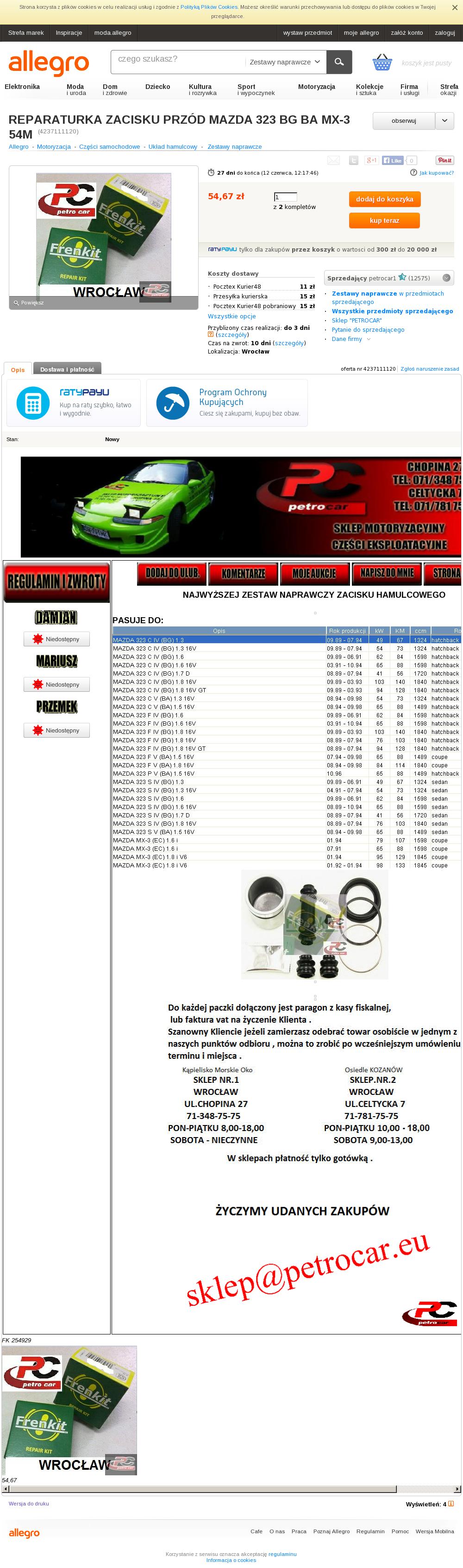

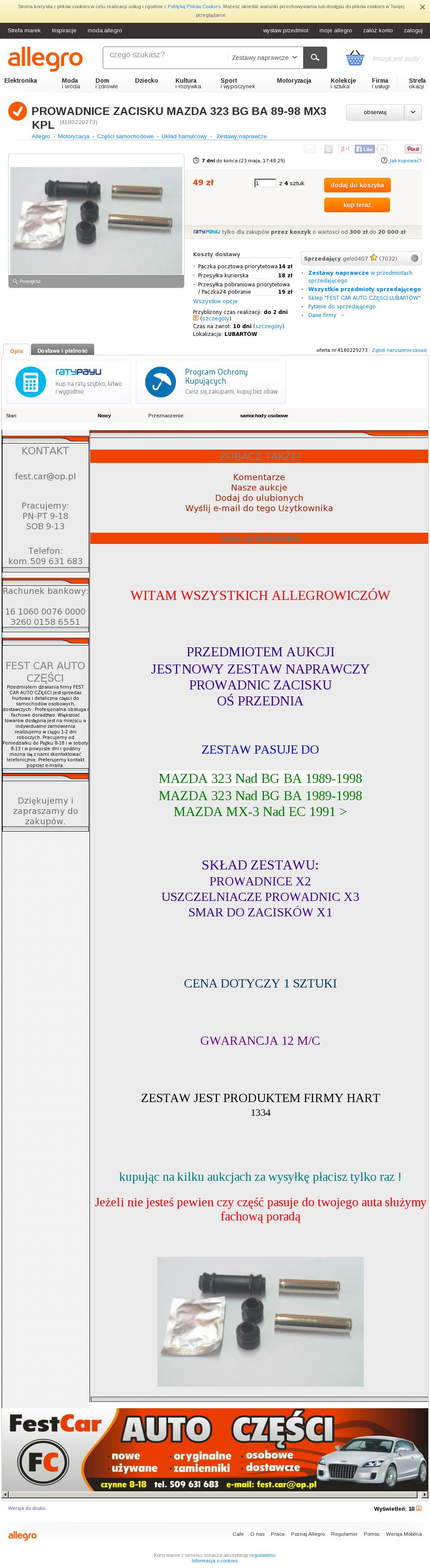

Dobra, bo nie wiem jak to sprecyzować. Chodzi mi o te trzy zaznaczone tłoczki, cylinderki czy jak to się nazywa? Zapieczone mam te dwa dolne, dlatego nazwałem je jako zewnętrzne bo po środku jest ten jeszcze jeden.
I teraz znalazłem na allegro różne zestawy naprawcze. Zarówno z tymi dwoma dolnymi jak i z tym jednym. Więc mam pytanie czy to wszystko na raz się wymienia? Wszystkie trzy są odpowiedzialne za hamowanie? Jaka jest ich rola? Bo podczas pracy widziałem tylko ten środkowy, który faktycznie dociska klocek i robi to bez problemu u mnie tylko faktycznie mam mocną różnice pomiędzy zużyciem klocków z lewej a z prawej strony...
http://allegro.pl/prowadnice-zacisku-ma ... 29273.html
http://allegro.pl/reparaturka-zacisku-p ... 11120.html

Nie zalapales. Jeszcze raz ci mowie ze tlok jest 1 ten posrodku a to nizej to prowadnice/tulejki na ktorych zacisk sie porusza i one maja luzno chodzic bo jesli stoja to hamuje tylko 1 klocek albo zacisk sie blokuje. Wszystko to ma wplyw na prawidlowe hamowanie.

Kup autofrena gdzies w intercarsie albo motoryzacyjnym. Sam tlok trzeba najpierw ocenic wizualnie, moze nie trzeba wymieniac.

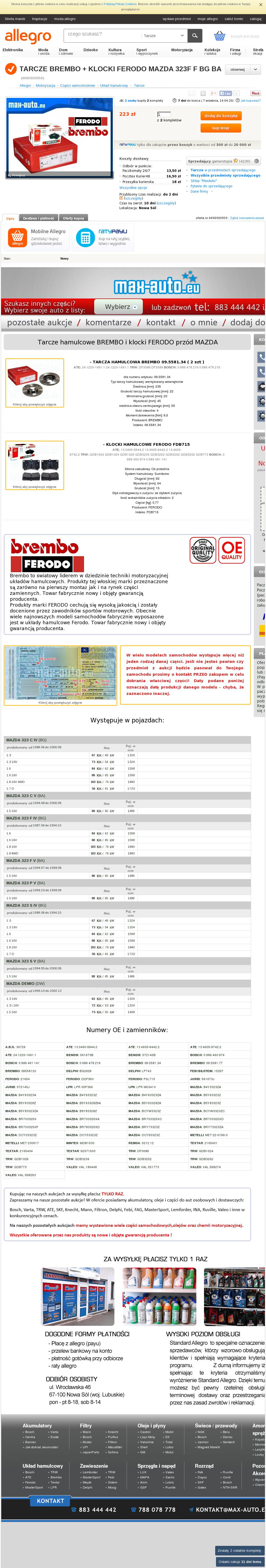

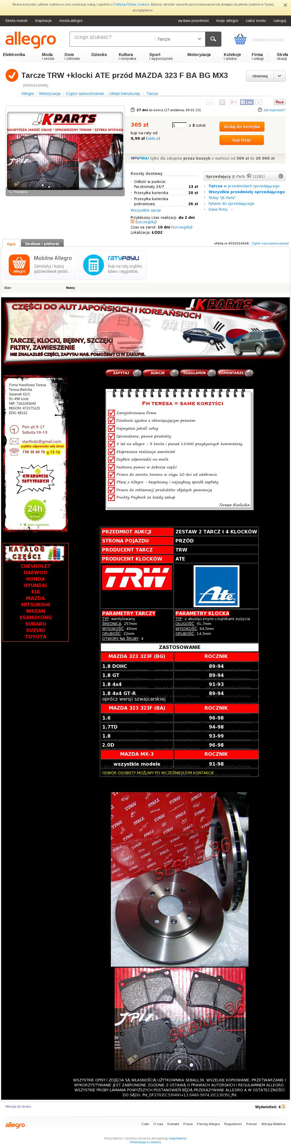

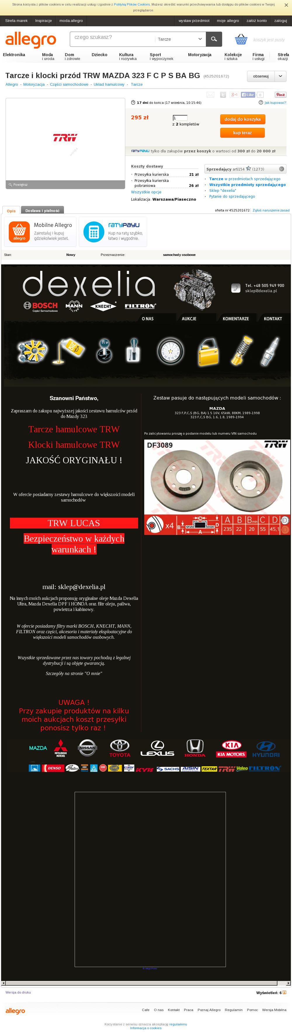

Witam, mam pytanko :) szykuję się do zmiany klocków i tarcz. Czytałem standardowo, żeby brać TRW :) a co o tym sądzicie? Firmy znane i chyba warto za tą kasę czy nie?
http://allegro.pl/tarcze-brembo-klocki- ... 00959.html
Za zestaw TRW niecałe 300zł trzeba dąć:
http://allegro.pl/tarcze-i-klocki-przod ... 01672.html
A za tarcze TRW i klocki ATE 305:
http://allegro.pl/tarcze-trw-klocki-ate ... 16648.html
Jaki zestaw najlepszy? Czy coś jeszcze innego szukać można? Bo tych firm jest pełno a nie wiem co założyć... Nie chodziłem jeszcze po sklepach żadnych więc nie wiem jak z cenami na miejscu.

Bierz te pierwsze albo drugi zestaw.
Postprzez Piotrek_Legnica » 9 wrz 2014, 15:01
Ktoś się jeszcze wypowie na temat zestawu pierwszego: tarcze brembo plus klocki ferrodo?
Firmy niby znane tylko jak się sprawują w maździe? Bo cena wydaje się być dobra jak za taki zestaw?
Bo na temat TRW to wiadomo, wszyscy polecają :) tylko jak nie ma jakieś różnicy ogromnej to po co przepłacać :) będę wdzięczny za jakieś info jeszcze

Bedzie zyc i o ile zaciski sa ok to troche pojezdzisz.
