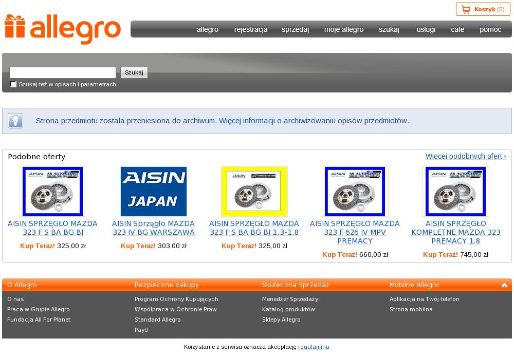

Witam mam zamiar wymienic na dniach sprzęgło w Madzi poniewaz ślizga.
Czy sprzęgło aisin był oby dobrym rozwiązaniem? Tanie sprzęgło do tego japońskie z 2 letnią gwarancją
http://allegro.pl/aisin-sprzeglo-mazda- ... 58484.html

Mati92 napisał(a):Witam mam zamiar wymienic na dniach sprzęgło w Madzi poniewaz ślizga.
widzę, że gdzieś komuś coś dzwoni ale nie wiadomo w którym kościele...firma TRW nie robi sprzęgieł ...
firmowe sprzęgła to: LUC, VALEO, SACHS, EXEDY, AISIN
firma Aisin nadaje się do mazdy bardzo dobrze... to jest firmówka która jest jakościowo bardzo dobra poza tym jeśli nie ciągniesz auta na pół sprzęgle to zestaw sprzęgła powinien wystarczyć ci na ok 200tys km...
Exedy współpracuje z AISIN i jeśli nawet kupisz typowo zestaw EXEDY to może się okazać że np Tarcza sprzęgła będzie firmy AISIN...
nie ma sensu dokładać i przepłacać... jak masz tanio AISIN to bierz je i śmiało zakładaj... podpowiem ci tylko tyle że wymień cały komplet... czyli tarcza , docisk i łożysko ... wtedy masz pewność że będzie wszystko dobrze i spokój na długie lata...
