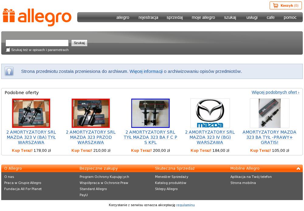

bo mam do wybory kaybe(czy jak to sie pisze) strasznie droga chyba 170zl/sztuka i to co na aukcji juz ktos juz podal
http://allegro.pl/2-amortyzatory-srl-ma ... ml#gallery. przy mojej jezdzie (rocznie nie robie wiecej niz 12 tys. km), raczej przepisowo jezdze bo szkoda paliwka moze na te tansze sie lepiej skusic tymbardziej ze za jakis czas chce cos nowego kupic...

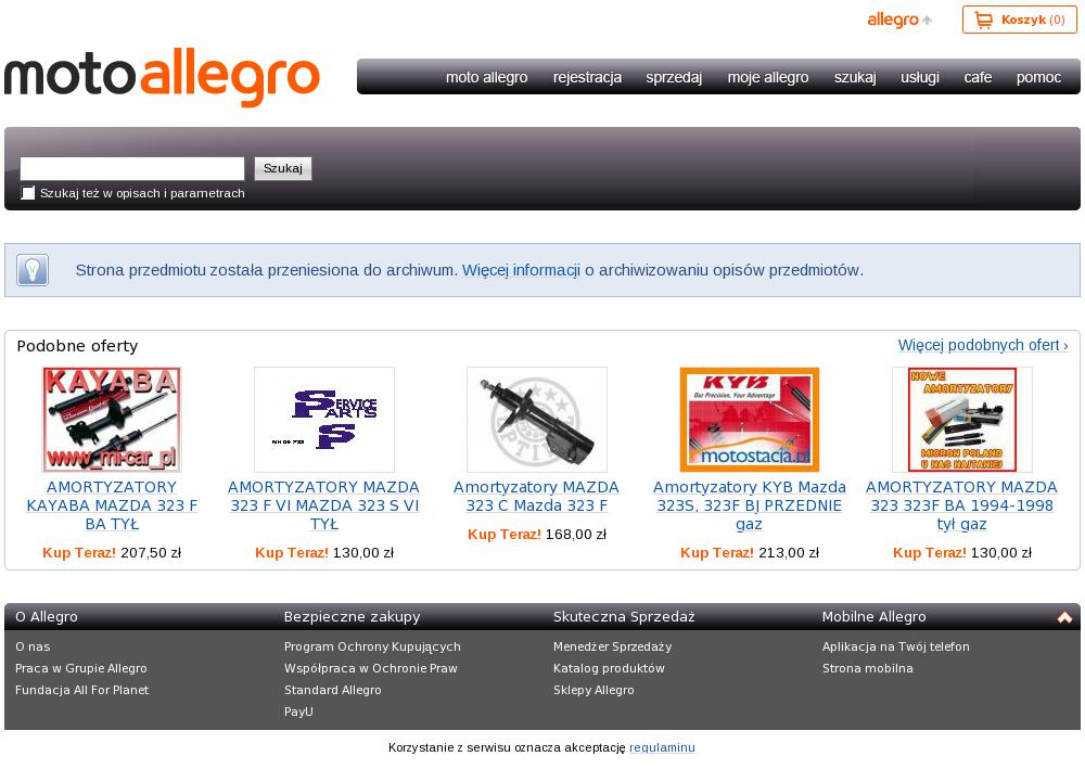

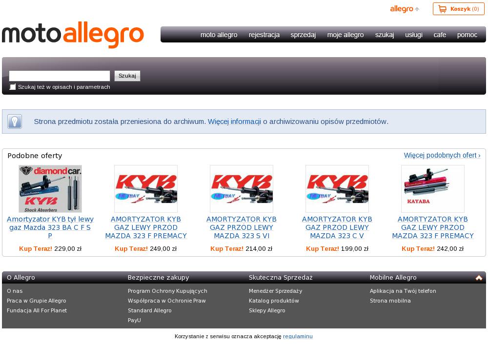

Czy te dwa amorki czymś się różnią?
http://moto.allegro.pl/amortyzator-kyb- ... 19738.html
http://moto.allegro.pl/amortyzatory-kyb ... 89070.html
poza tym że pierwszy jest tańszy od drugiego o 50zł? ;>
Pisaliście coś w tym wątku o podróbkach z allegro.. jak je rozpoznać?
http://moto.allegro.pl/amortyzatory-kyb ... 89070.htmlpoza tym że pierwszy jest tańszy od drugiego o 50zł? ;>

ja za wymianę amorków zostawiłem 150 u mechanika, co do powyższych amorków to wyglądają na te same a różnica w cenie pewnie wynika z marży, choć niektórzy coś mówią o podróbkach ale tego raczej się nie dowiesz zanim nie dostaniesz do ręki. Ja kupiłem w wakacje po 209 sztuka i na razie sprawują się dobrze.

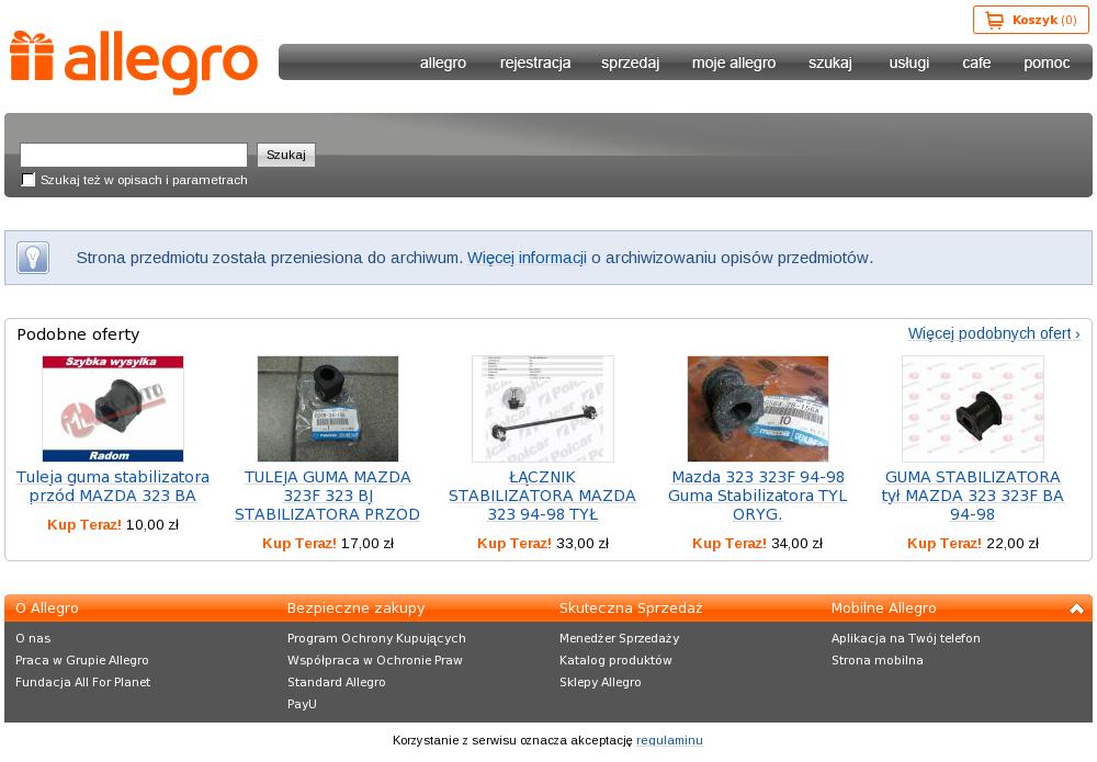

ok a te gumy na [waaaco?]? tata mi troche namieszal bo jak je zobaczyl to zapytal sie tylko 2? i teraz mam mentlik w glowie.

http://allegro.pl/tuleja-guma-stabiliza ... 93757.html taka bo tez mam wytrzaskana
