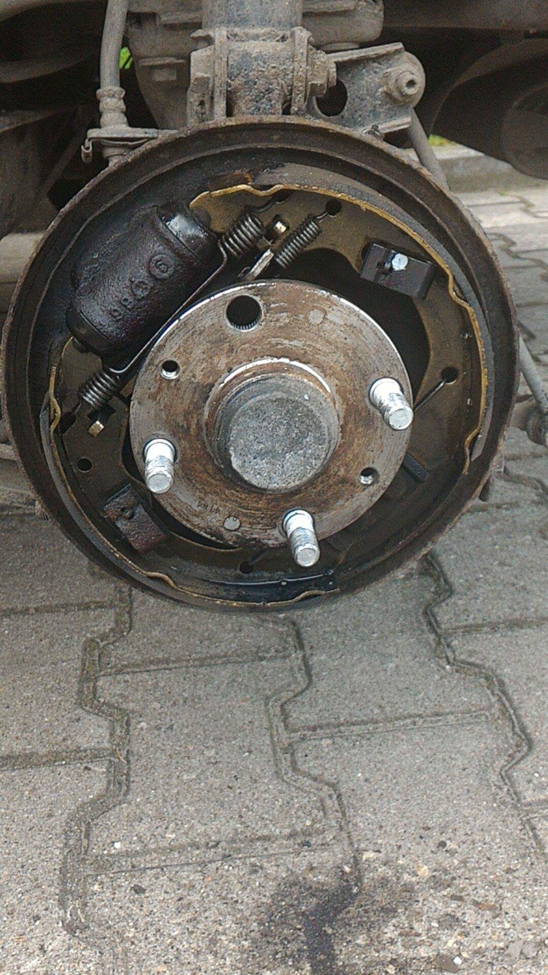

Postprzez hubcio232 » 3 maja 2017, 16:12
Tak to wyglada :)

Postprzez Andrzej414 » 3 maja 2017, 16:24
To na co czekasz :) rozebrać to. Schemat jest w instrukcji serwisowej.

Postprzez Płomień » 6 maja 2017, 14:01
"Samoregulator" to ta metalowa sztabka pomiędzy szczękami. Jest jakby podzielona na pół, obie połowy są spięte sprężynką. Ta półokrągła część z ząbkami ma za zadanie regulować jak daleko od siebie są szczęki zanim naciśniesz pedał hamulca.
Do tego masz jeszcze nastawnik wychodzący przez otwór w osłonie bębna do cięgna od ręcznego. Powinieneś Rozłożyć wszystko, odrdzewić, nasmarować jakimś smarem który się nie zapiecze, tak żeby wszystko chodziło luźno. Na koniec ustawiasz samonastawnik tak żeby odległość między szczękami była jak najmniejsza, składasz do kupy, i przy pierwszym hamowaniu nastawnik sam przeskoczy do optymalnej pozycji.
