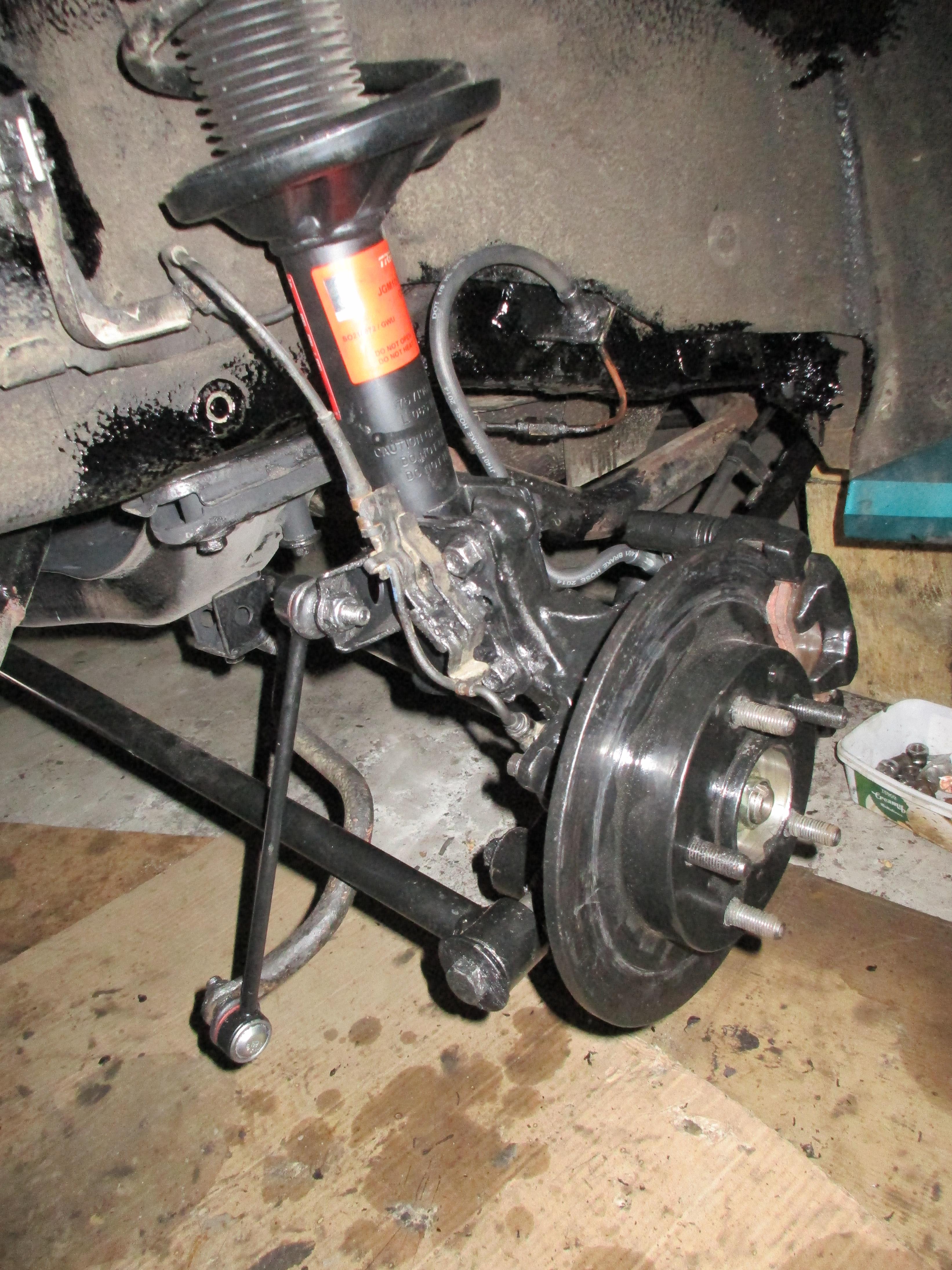

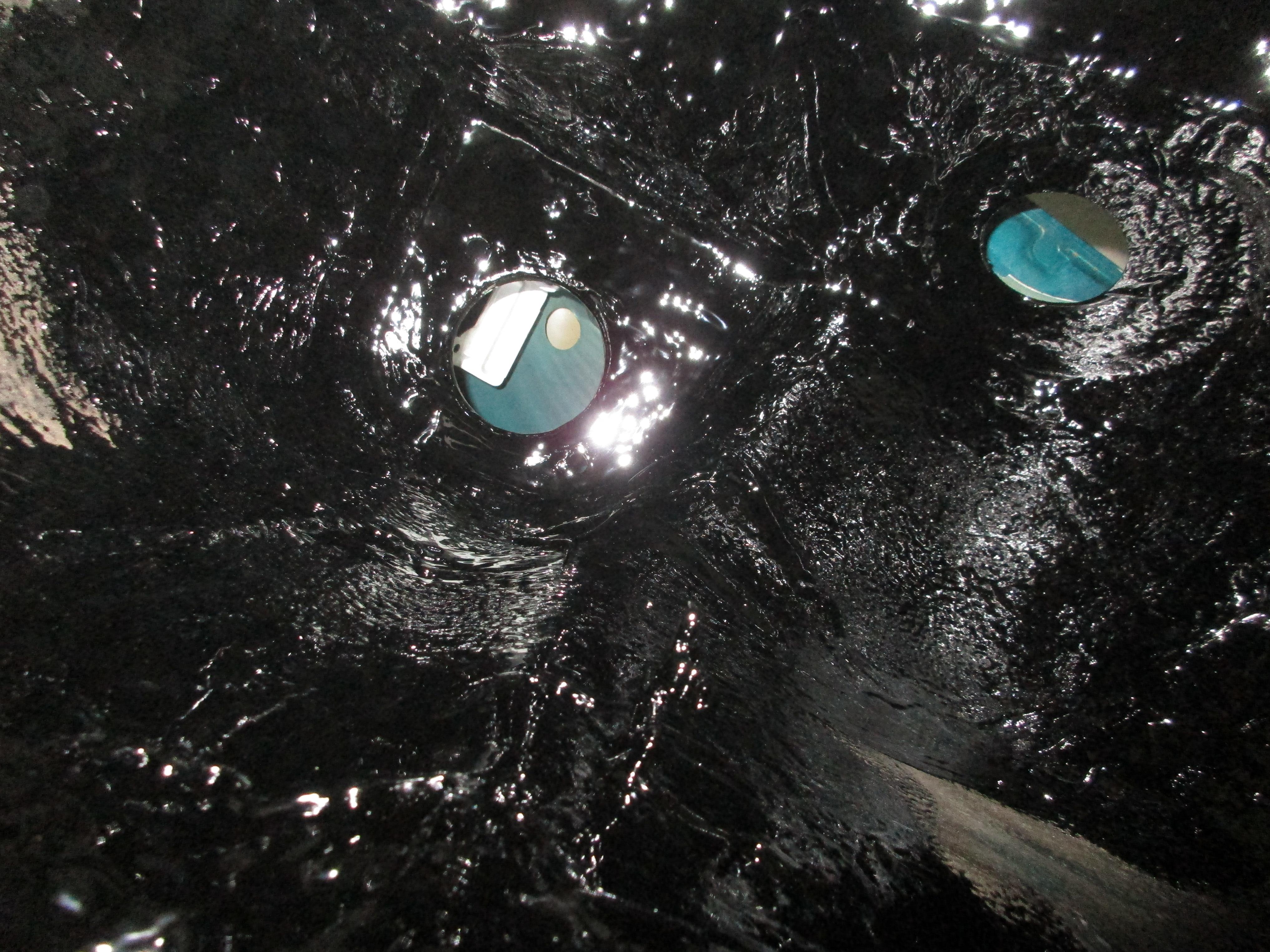

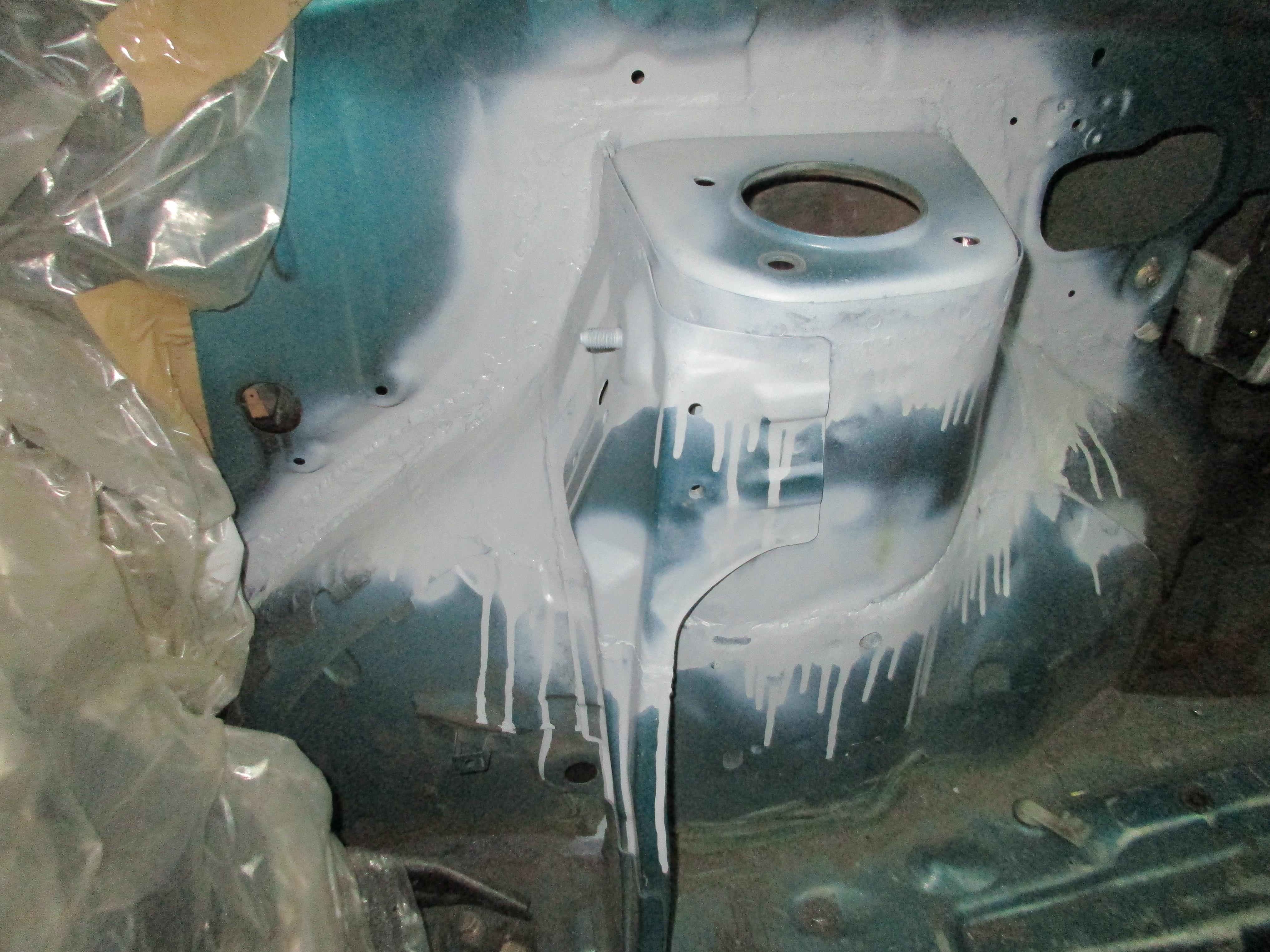

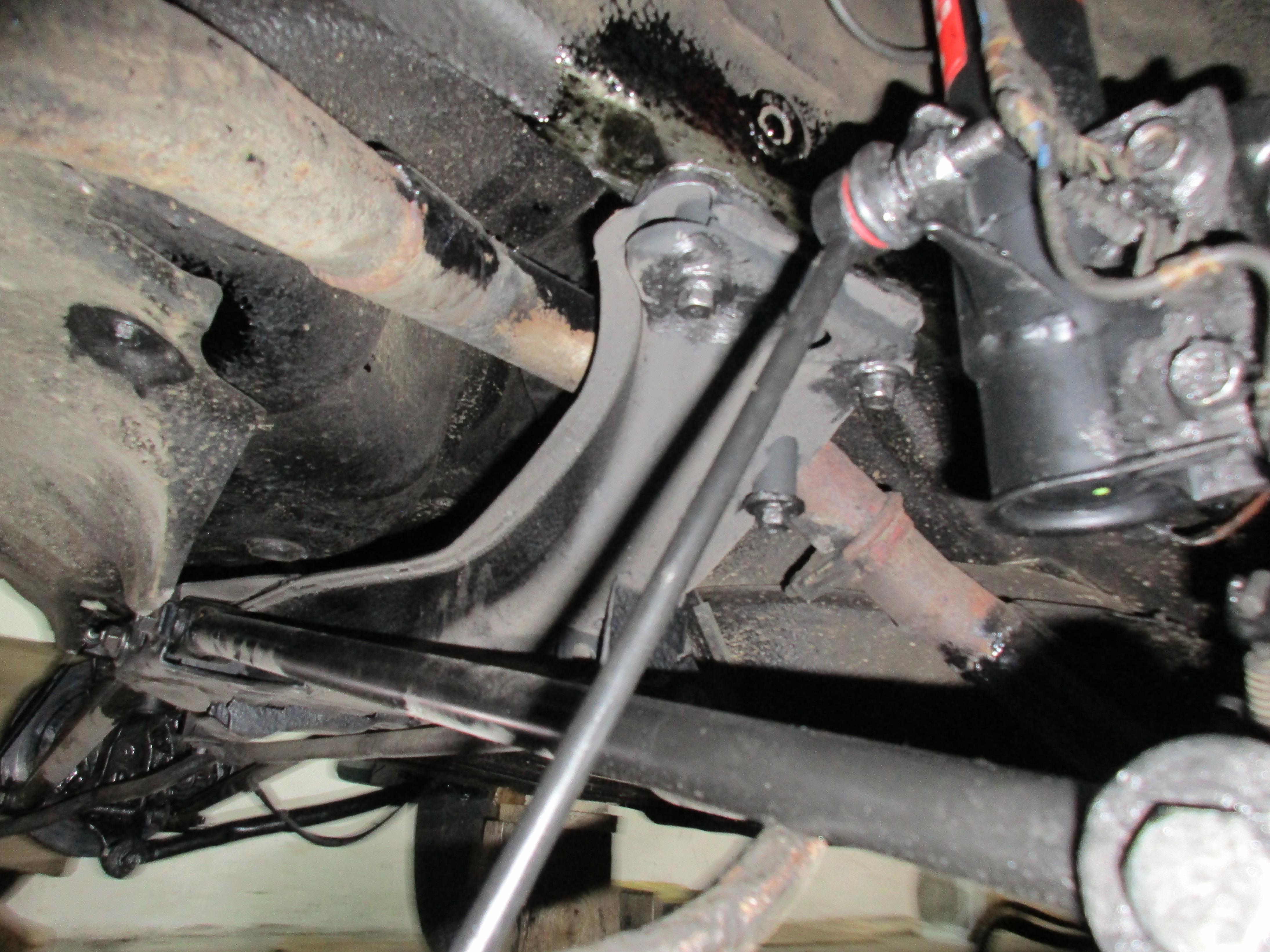

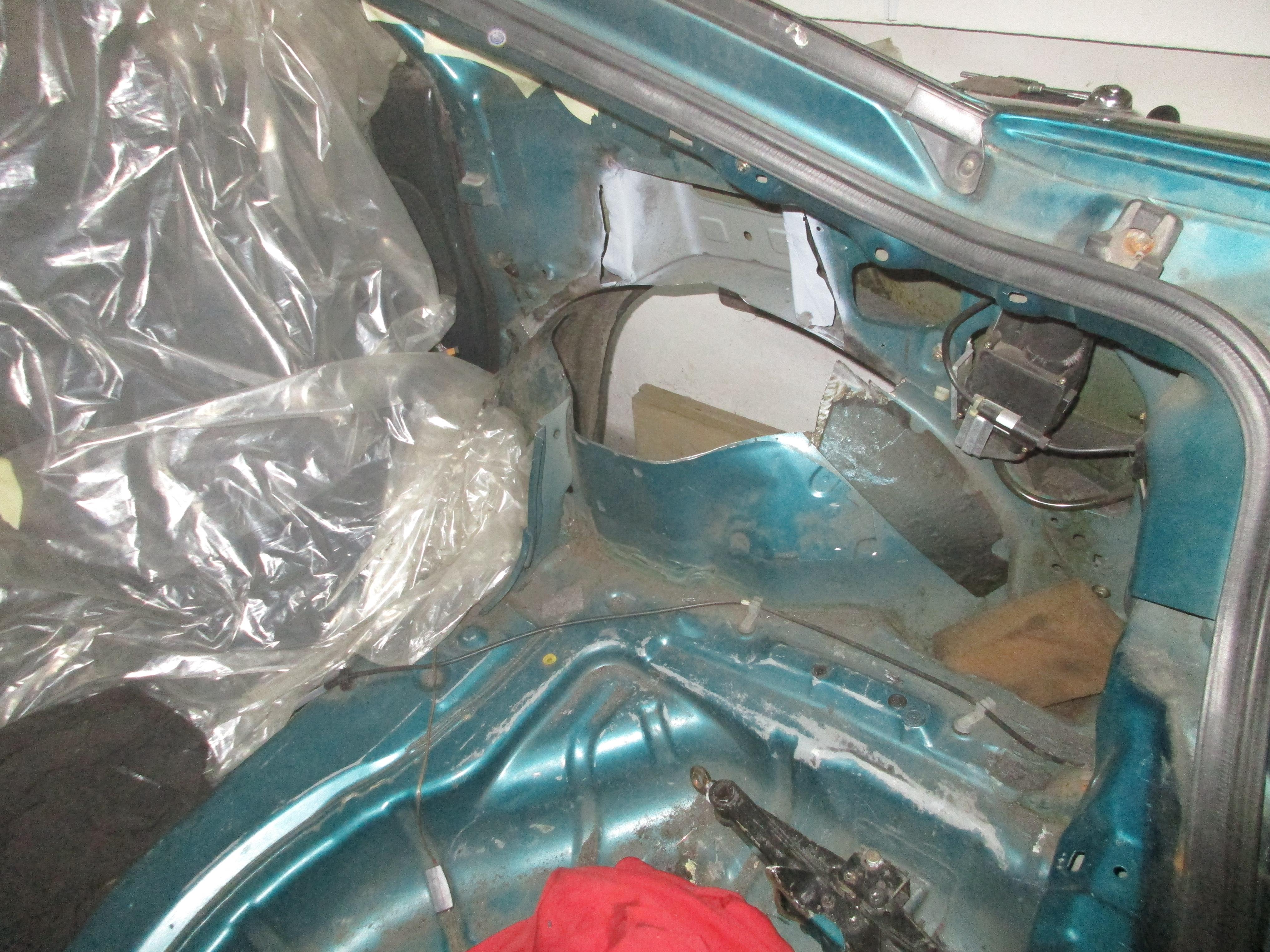

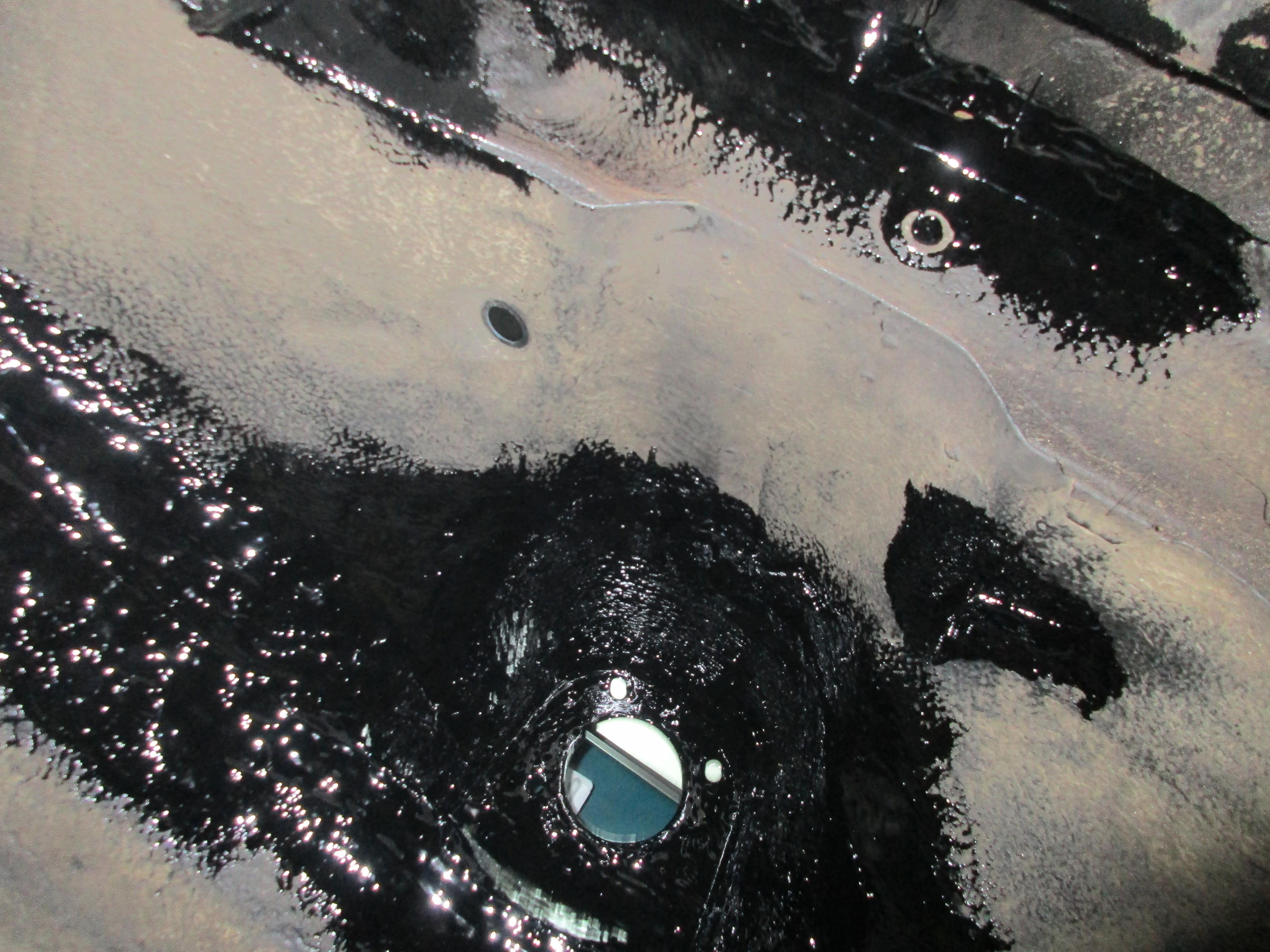

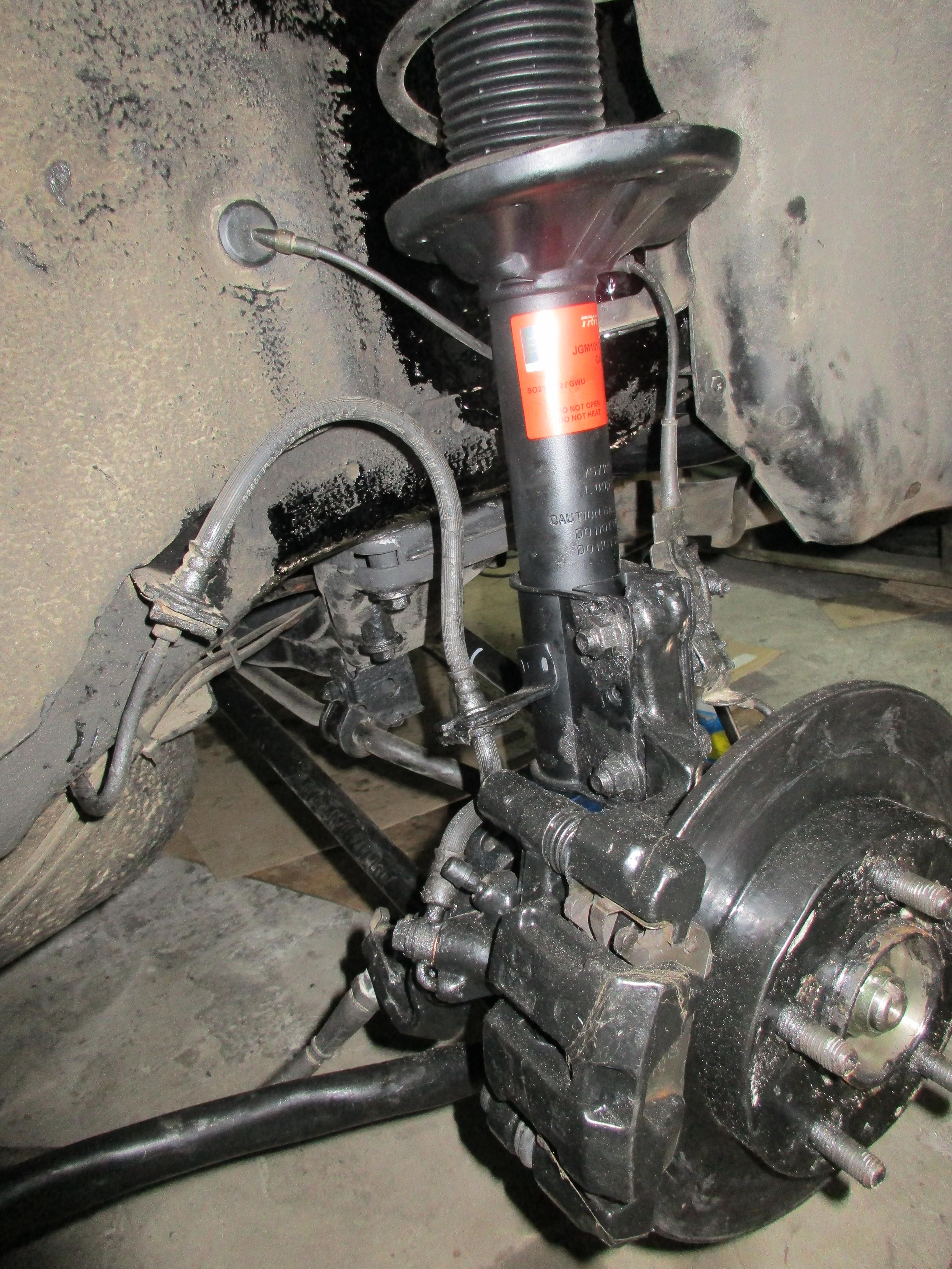

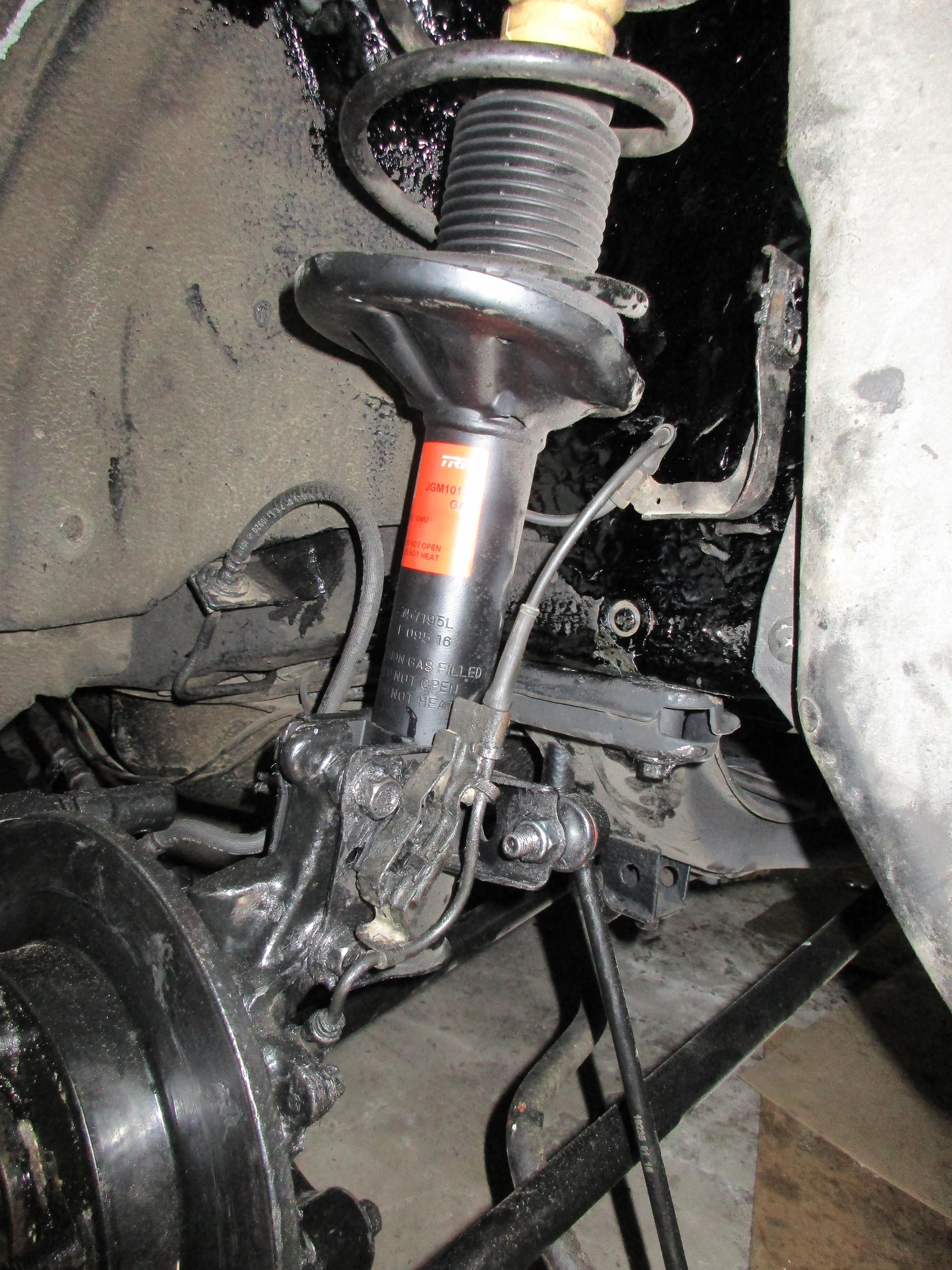

Tak to wyszło;] Szału nie ma, ale jak na pierwszy raz jest bardzo dobrze;] Teraz czekam aż konserwacja stwardnieje i skręcam resztę, w końcu....! <jupi>
Lewa
Lewa
Prawa
Prawa
Prawa
Prawa

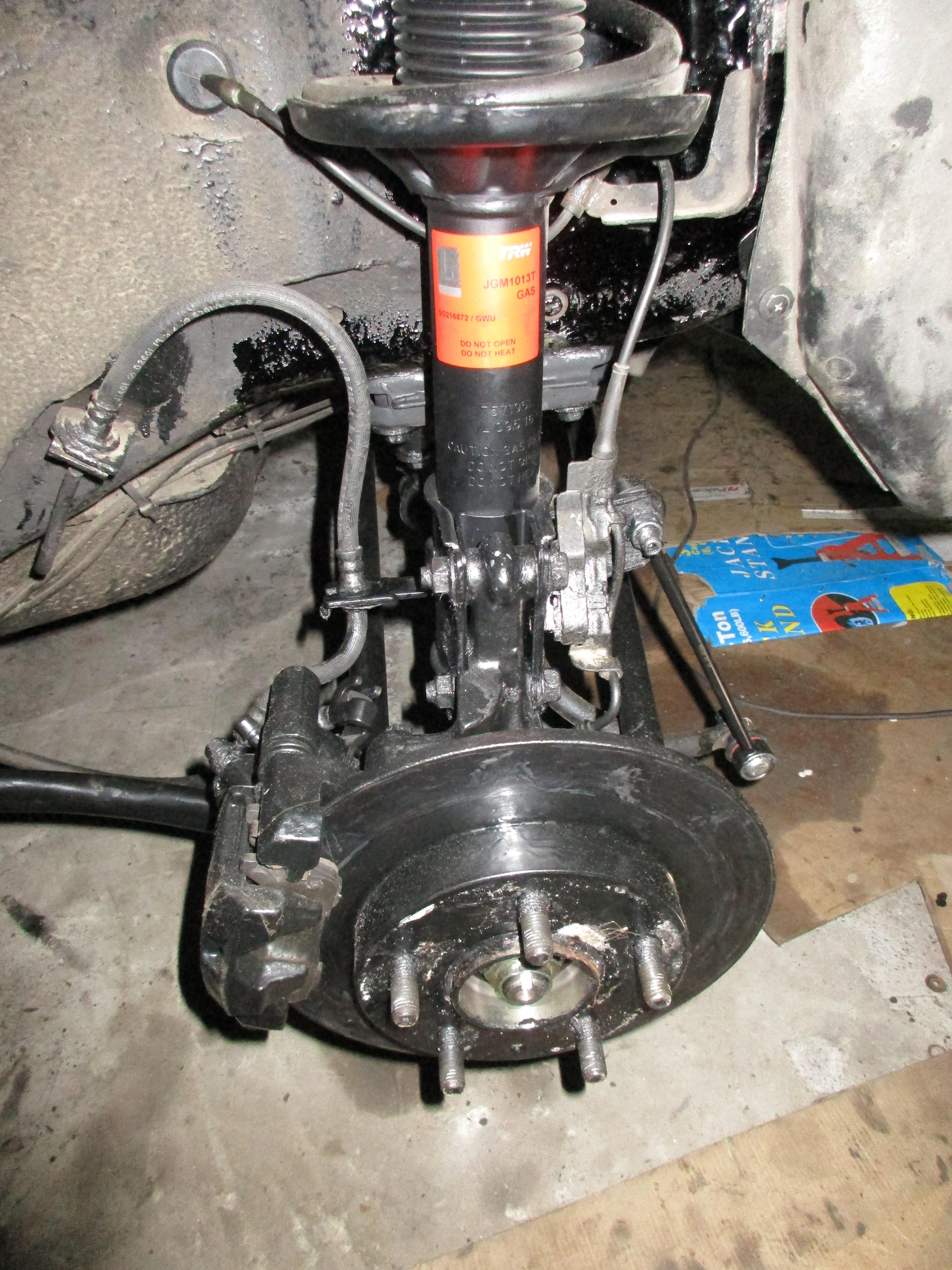

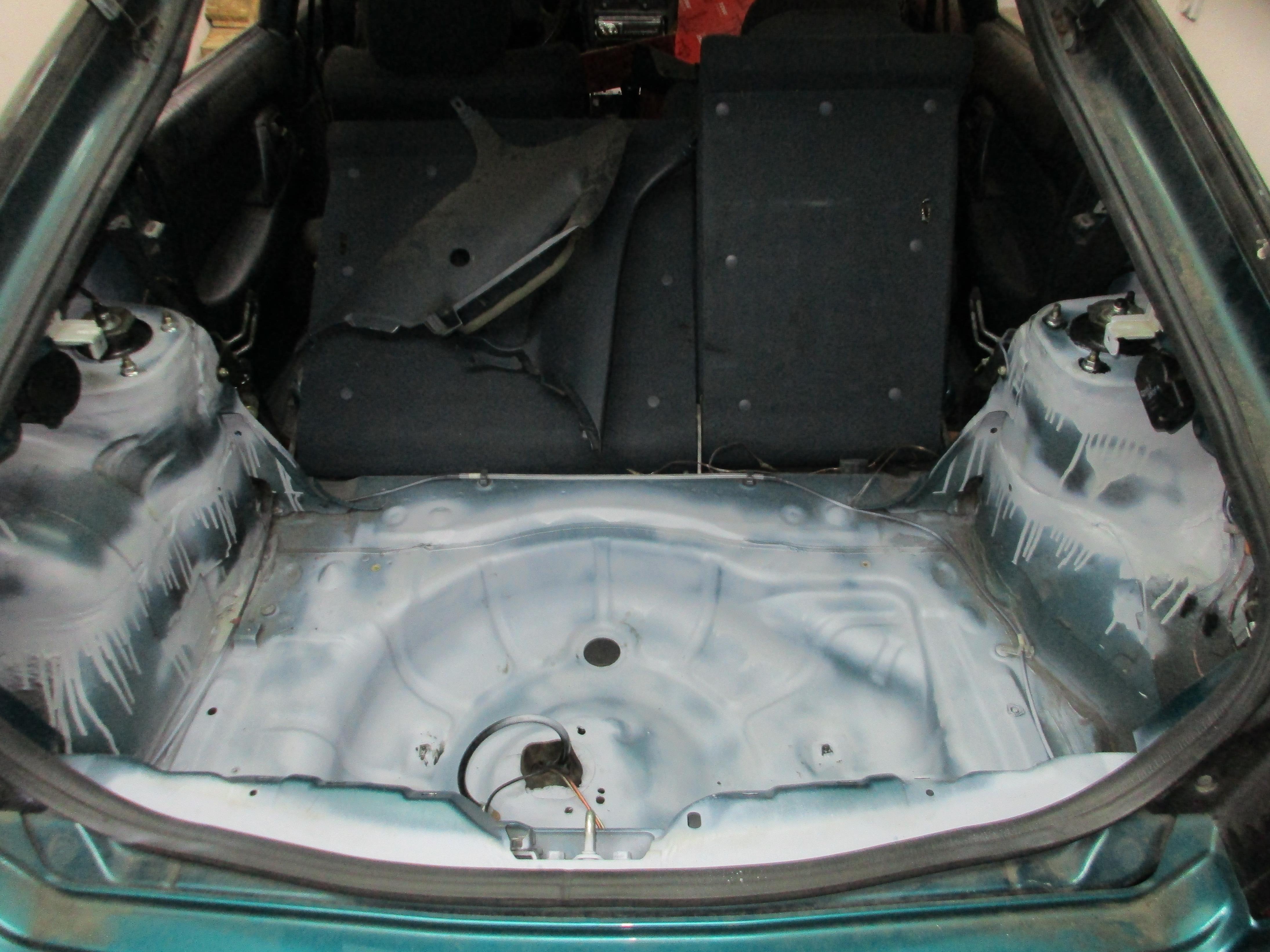

Koniec roku zakończony sukcesem<jupi>

250 za parę, ale nie powiem ci teraz czy tył czy przód... 2 lata gwarancji. Prawdę mówiąc nie ma za wielkiego wyboru do tej wersji... wszystko drogie...
Gościu u którego kupowałem jest w miarę uczciwy, mówił że są ok... czas pokaże:P

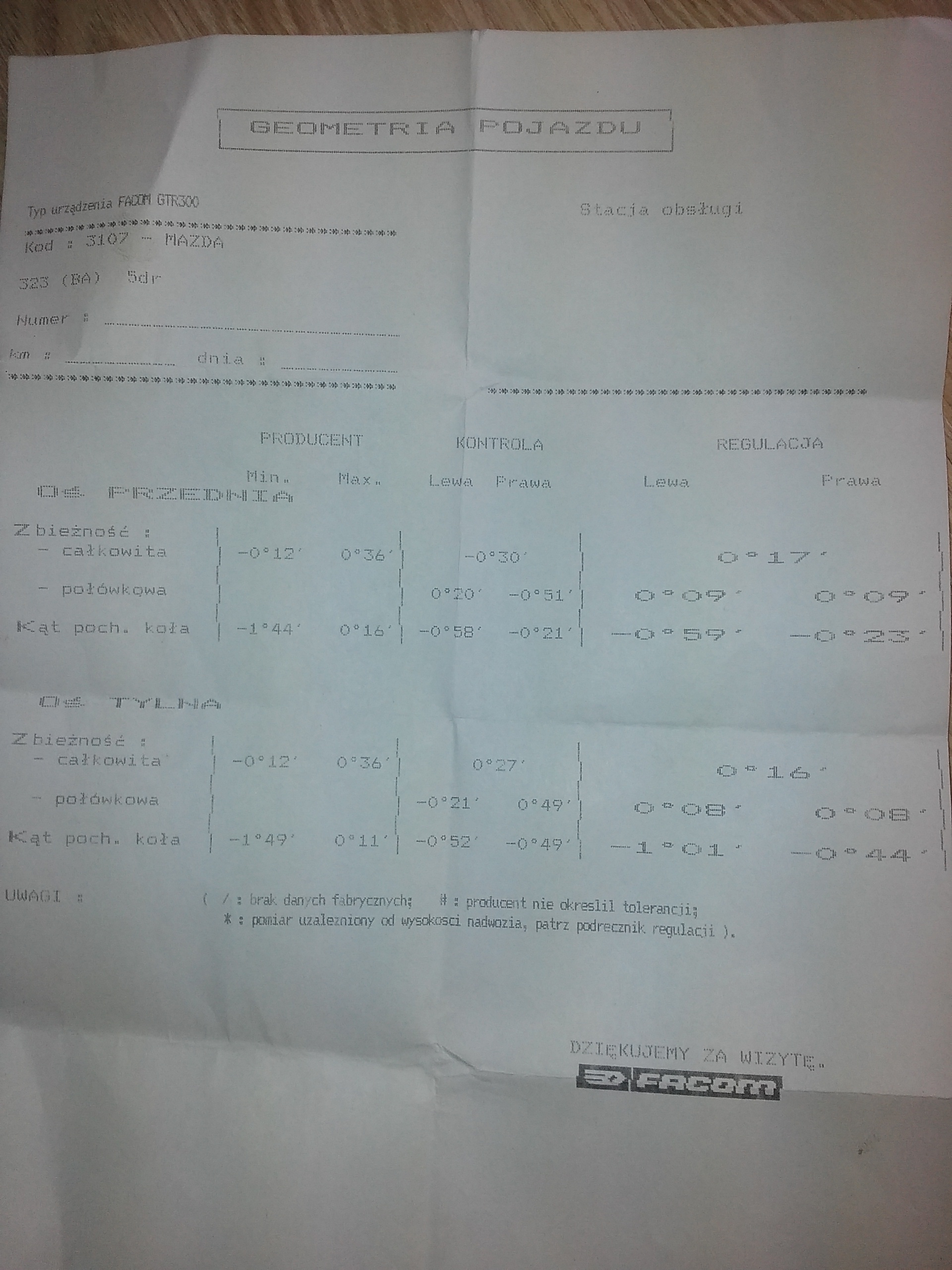

Dziś byłem na zbieżności i wszystko jest ok. Tylko nie wiem czemu coś mi z tyłu trzeszczy jakby plastiki, te osłony... A nie miałem ich wcześniej założonych. Po założeniu jest tak samo...
