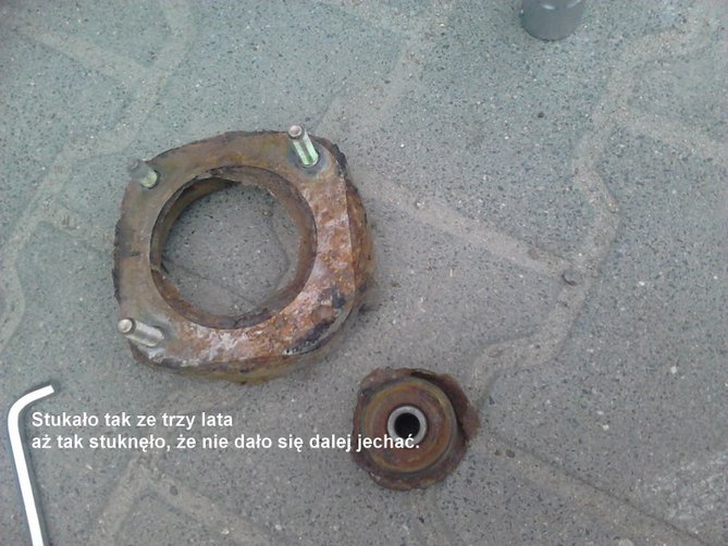

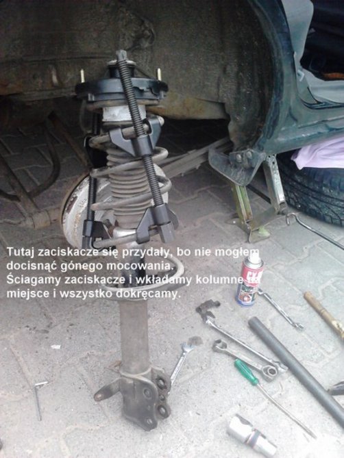

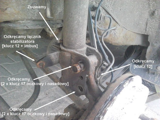

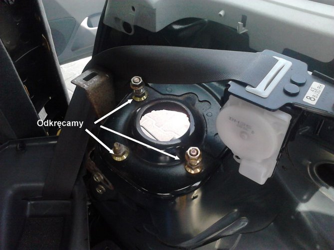

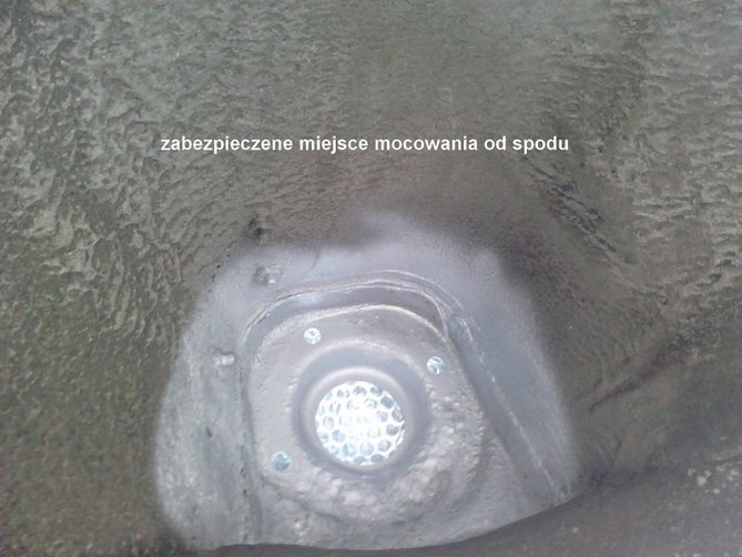

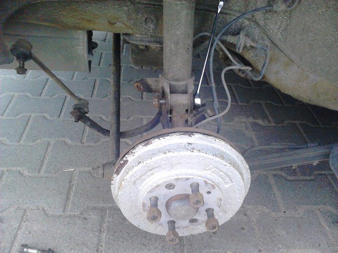

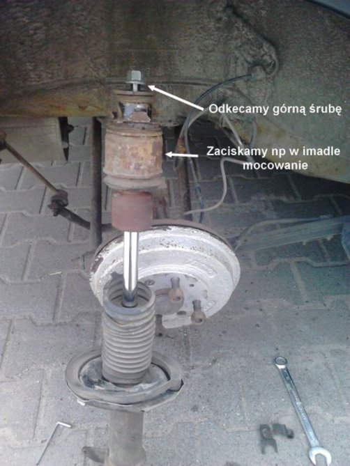

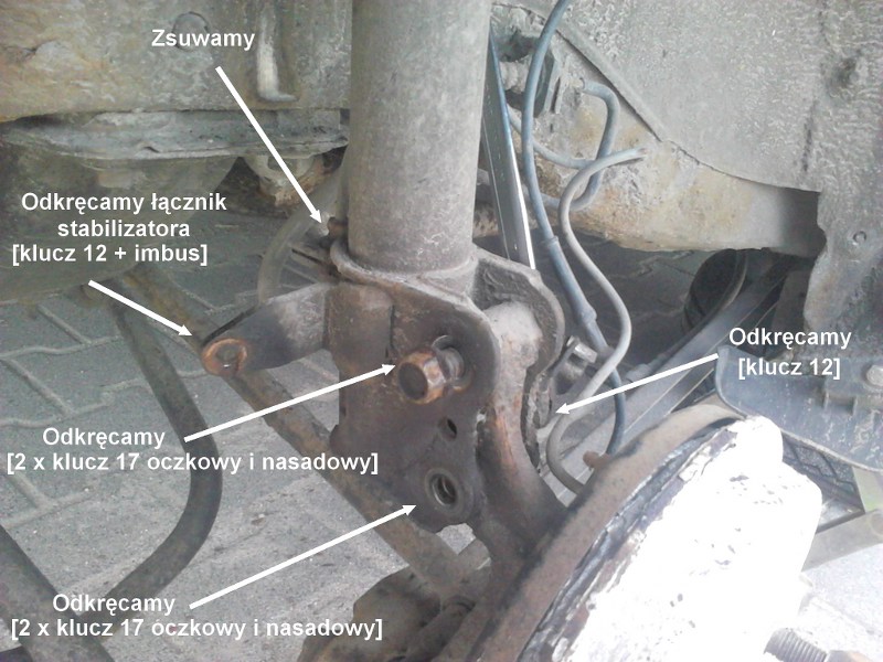

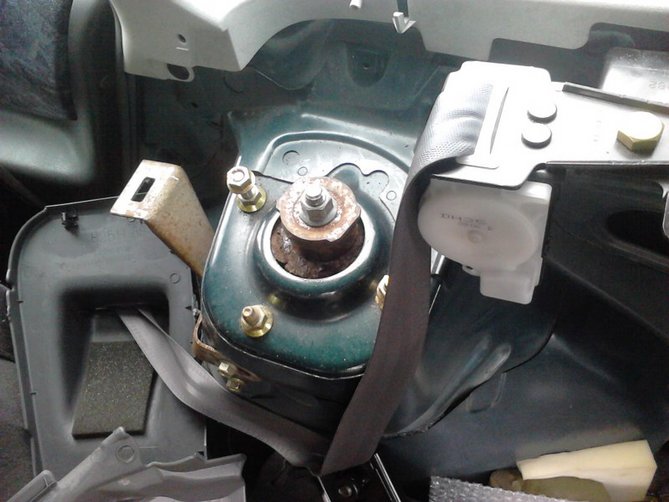

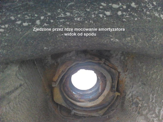

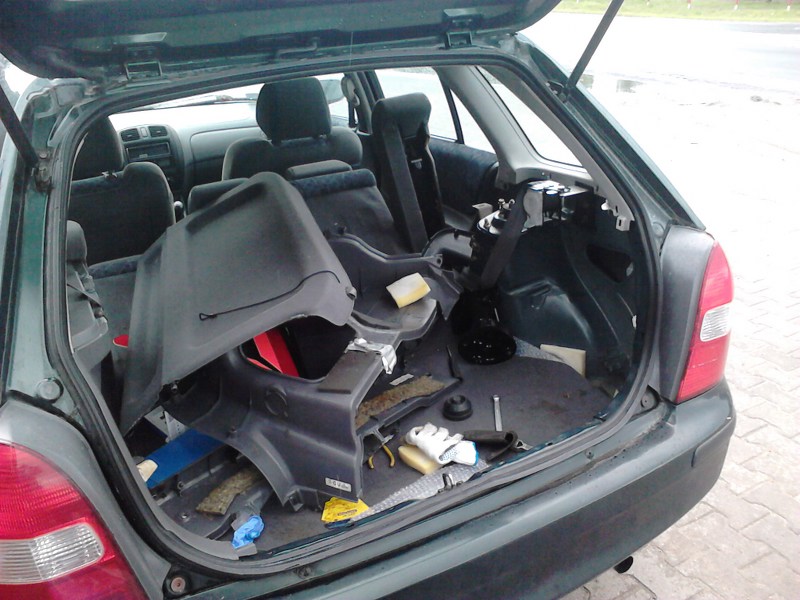

Witam wszystkich. Kilka lat jeździłem ze stukami w prawym kole odczuwane szczególnie na nierównościach. Wymieniono sworznie, łączniki stabilizatorów, gumy i dalej stukało. Pewnego dnia tak stukło, że cała kolumna amorka wraz z kołem była niestabilna i nie dało się jechać. Początkowo mysłałem ze to łożysko, które jest wymieniane wraz z piastą. Po ściągnięciu plastików i obudowy i osłony od strony prawej bagażnika okakazało się, że to Mocowanie górnego amortyzatora
Wrzucam fotorelację wymiany tylko mocowania górnego amortyzatora. Koszt części 120 zł + własny wkład pracy pod blokiem. Całość udało mi się zrobić samodzielnie, więc chętnie dziele się moim doświadczeniem.
