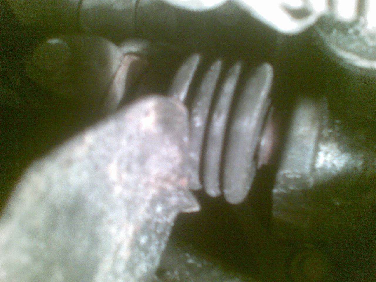

Postprzez thomaz » 13 sty 2013, 17:18
Jak wymienić tę gumę zaznaczoną na zdjęciu?Zauważyłem , że odstaje od blaszki i dostaje się tam brud.
Nie jest popękana.Być może wystarczy ją jakoś naciągnąć na tą blaszkę?

Postprzez lukasssss1 » 13 sty 2013, 17:22
Odkręcasz tą śrubę co widać od drążka wyjmujesz śrubę i możesz wtedy zdjąć tą gumę przy okazji przesmarujesz tulejki ;)
choć nie słyszałem jeszcze żeby ktoś tą gumę wymieniał :P

Postprzez thomaz » 13 sty 2013, 17:38
U mnie mazda 626 gw , zapomniałem doadać.Z tego co zauważyłem to jej tak łatwo się nie wyjmie
bo same odkręcenie śrub od tulejek nic nie daje bo gume blokuje ten element na którym siedzi drążek i
i śruba.Chyba , że go się jakoś wykręca.W tygodniu to obejrze i zrobie jakieś zdjęcia.

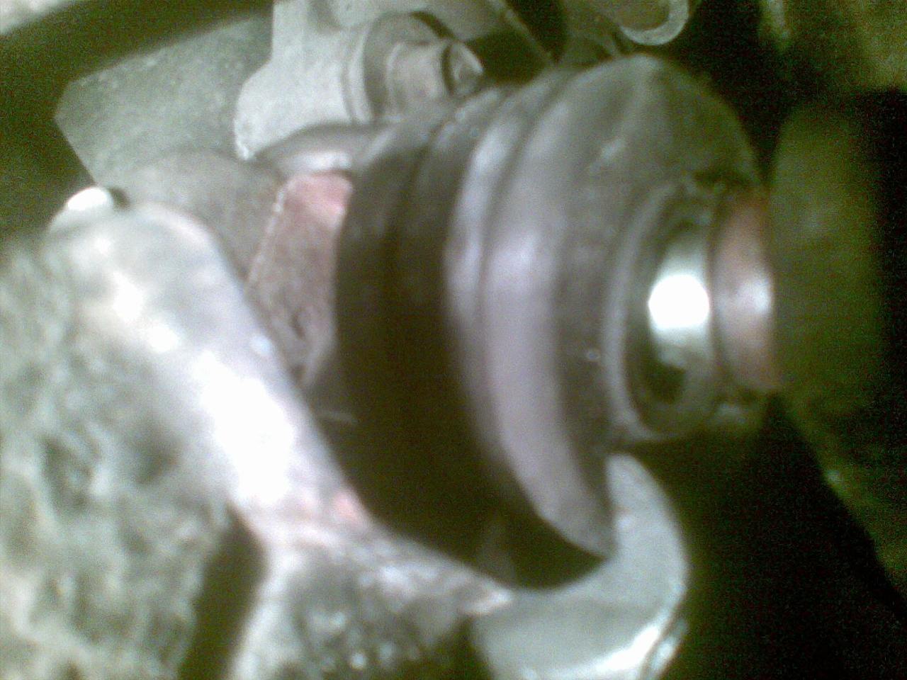

Postprzez thomaz » 18 sty 2013, 15:08
Na załączonym zdjęciu widać że guma odstaje od blaszki i dostaje się tam brud.Czy to normalne?
Dopisano 18 sty 2013, 15:10:
Dodam , że jest to mazda 626 gw rocznik 99.

Postprzez łukaszinio » 18 sty 2013, 16:54
tej gumy po prostu nie wystarczy naciągnąć od nowa na blaszaną tulejkę na zdjęciu widać że jest tam jakiś rant ;)

Postprzez thomaz » 18 sty 2013, 17:30
Zobaczę może się da jakoś.Coś tam prysnąć do środka typu wd40 czy jakiś smar?

Postprzez łukaszinio » 18 sty 2013, 18:12
jak jest sucho nie ma żednych wycieków oleju to tylko przeczyściś ile się da i można pare kropel oleju przekładniowego lub silnikowego na ten drążek co wchodzi do skrzyni i spróbować naciągnąć gumę he he :P

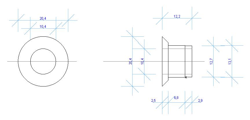

Panowie, czy ma ktoś możliwość, zmierzenia tych tulejek?
Ktoś na forum zapodał pomysł, że można je sobie wytoczyć z mosiądzu. 60 zł za 4 plasticzki to szaleństwo, a skoro dostęp do tokarki mam, to szkoda by było nie skorzystać.
Małe cudeńka. Niestety, autor wpisu usunął konto, a zresztą obrazki itak nie są jego autorstwa tylko pochodzą z jakiejś japońskiej strony.
tregerens
Postprzez syriusz810 » 28 mar 2014, 17:55
Wklejam rysunek z pomierzona tuejka B-001-46-062 ( dokladnosc srednia ), moze sie komus przyda. Wymiary w mm

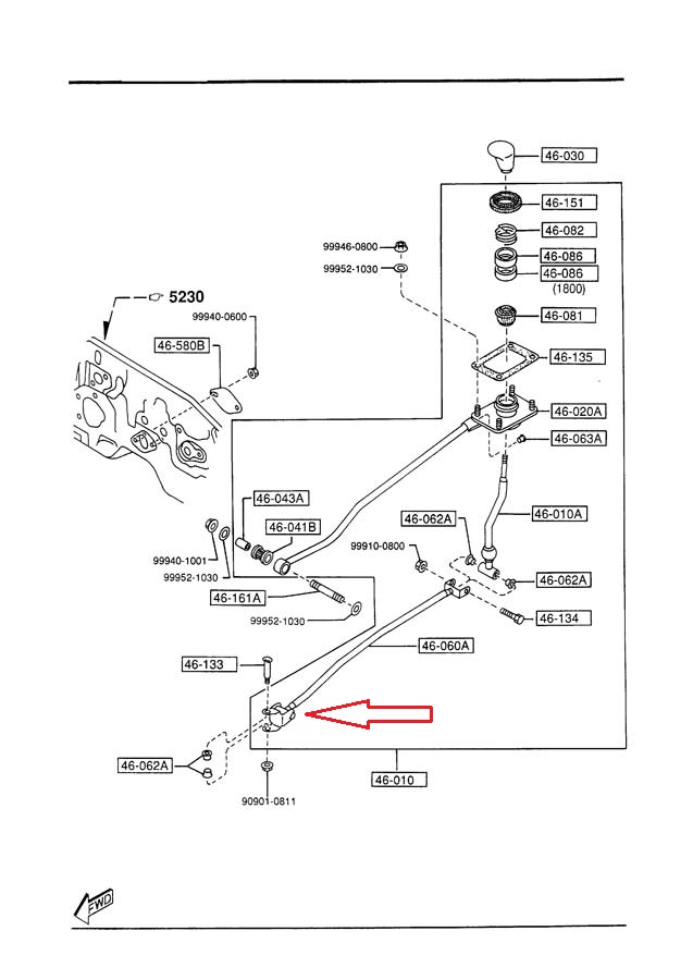

Postprzez mx-3lover » 17 sty 2016, 16:56
Mam problem z wybierakiem skrzyni biegów. Wymieniłem tulejki, ale element pokazany na obrazku ma luz. Powoduje on luz boczny drążka i mniejszą precyzję zmiany biegów. Ta część nie jest serwisowana, są w niej podobne tulejki jak te o numerze 46-062A z lekko mniejszym kołnierzem. Zamiast śruby jest tam nit. Ktoś naprawiał tą część? Wszelkie sugestie mile widziane.
und CRX fan
Od: 2 kwi 2011, 22:58
Posty: 576 (2/7)
Auto: Mazda MX-3 EC KL-ZE '93
Toyota Yaris I 1SZ-FE
Postprzez Andrzej414 » 17 sty 2016, 18:28
Nie wiem czy ktoś naprawiał ale nic nie stoi na przeszkodzie by to zdemontować w całości roznitować skasować luz poprzez np tulejowanie i znitować ponownie lub skręcić po prostu śrubą. Pomysłów można tu wdrożyć wiele. Jak masz głowę na karku to poradzisz sobie z tym.
Od: 7 sie 2011, 10:44
Posty: 1213 (3/48)
Skąd: Pierwsza Stolica Polski
Auto: Mazda 323C BA 1.5 '96 – była
Mazda 2 DE 1.5 '09
Mazda 3 BK 1.6 '07
Postprzez mx-3lover » 13 lut 2016, 20:04
Temat dotyczy MX-3 V6, ale myślę, że w innych modelach będzie co najmniej podobnie. Wychodzi na to, że potrzebujemy śrubę o numerze 46-133 i dwie tulejki 46-062A. Śruba pasuje tam idealnie, o nic nie haczy, a tulejki są takie same jak wszędzie.
