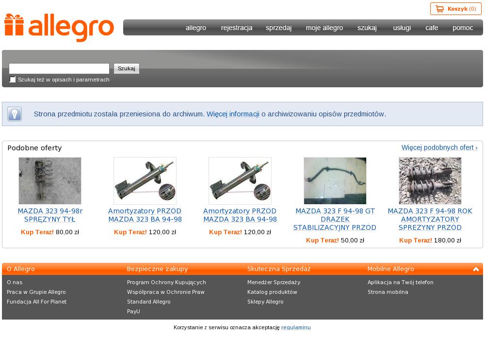

Kupiłem z aukcji na Alle. Wymontowane z GT-ka (używki) Amorki+sprężyny za 200 zeta komplet...
http://allegro.pl/mazda-323-f-94-98-gt- ... 52524.html
