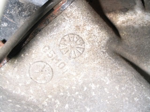

Postprzez Danisz » 7 cze 2008, 15:58
Zgodnie z zaleceniem wepchnąłem rękę między filtr powietrza i rurę od chłodnicy. Oczywiście wszystko było zasyfione i nie było widać nic. Poprzecierałem to pędzlem i moim oczom ukazało się takie coś :
Obrazek Obrazek Obrazek
Na pierwszym zdjęciu zaznaczyłem miejsce, które na kolejnych zdjęciach widać z bliska. Niestety nie widać numeru pomiędzy tymi dwoma wytłoczonymi kółkami. Wydaje mi się,że wyczyściłem to dosyć dobrze.. tylko może nie oto miejsce chodziło.
Proszę o więcej wskazówek.

Postprzez Briareos » 8 cze 2008, 15:00
Faktycznie znaczek jest, kodu nie ma :D To sprawdź czy dłuższa półoś ma podporę. Jak ma, to zakładając że nikt nie rzeźbił półosiek tylko przekładał całość, to jest to skrzynia z 1.8.
