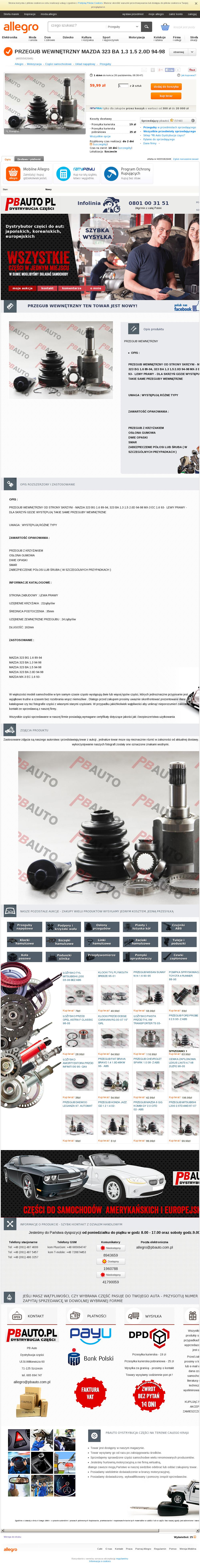

Uuuupsss – przepraszam ale źle zrozumiałem i nie doczytałem, że to chodzi o przegub wewnętrzny więc obecność lub nie ABS'u nie ma tutaj znaczenia.
Zwróć uwagę tylko, że lewy a prawy różnią się!
Ciekawe czy to nie będzie coś takiego:
http://allegro.pl/przegub-wewnetrzny-ma ... 82648.html
PS. wiem, że to tania "chińszczyzna"
http://allegro.pl/przegub-wewnetrzny-ma ... 82648.htmlPS. wiem, że to tania "chińszczyzna"
