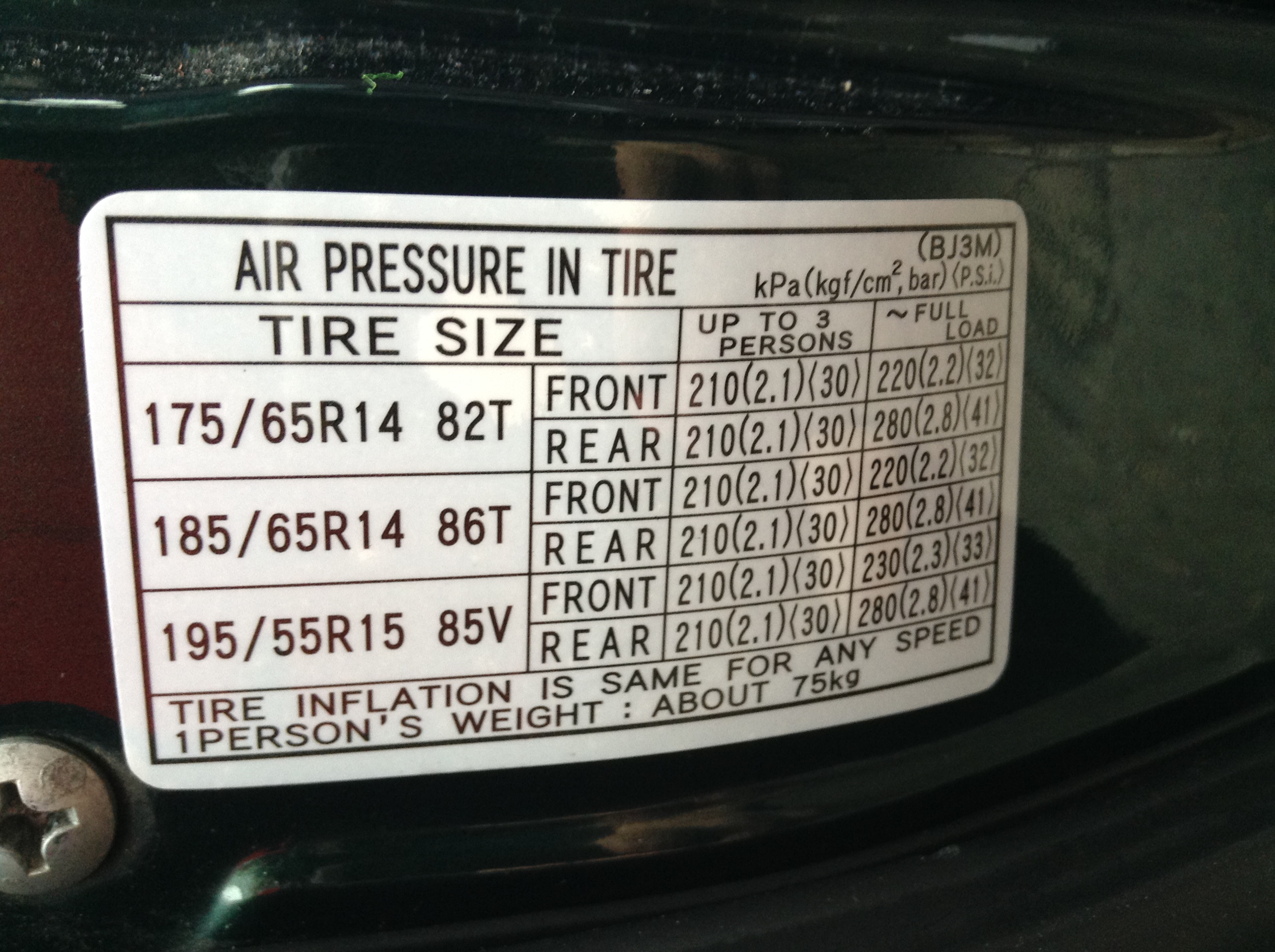

Postprzez Wesker » 8 sie 2015, 08:38
U mnie w Maździe 323 BJ mam 195/55R/15 ciśnienie ustawione 2.1 (przód i tył). Również jeżdzę na azocie, felgi aluminiowe.
Jeśli ktoś potrzebuję to załączam etykietę z podanym ciśnieniem: http://zapodaj.net/4099b47854a72.jpg.html
