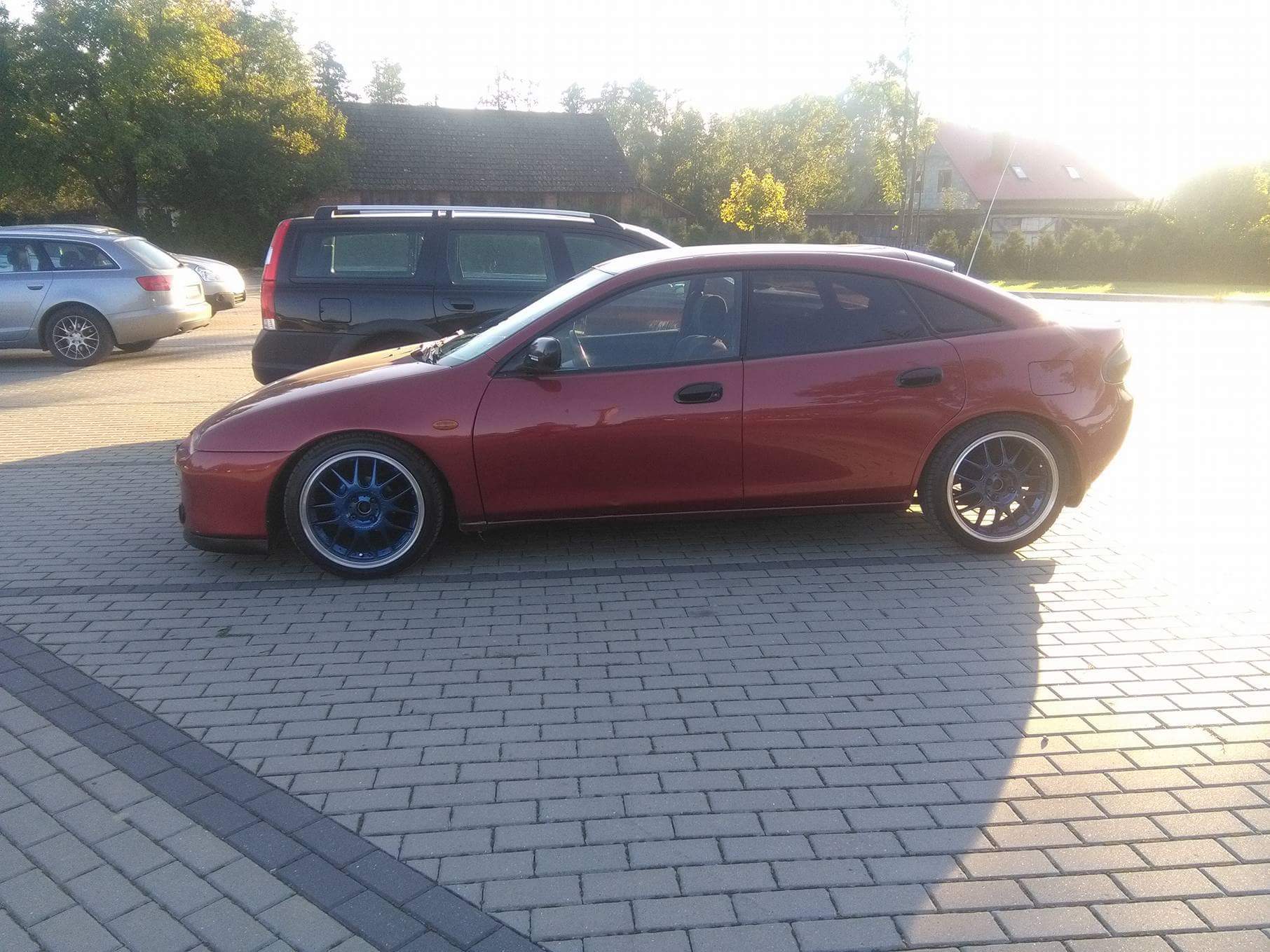

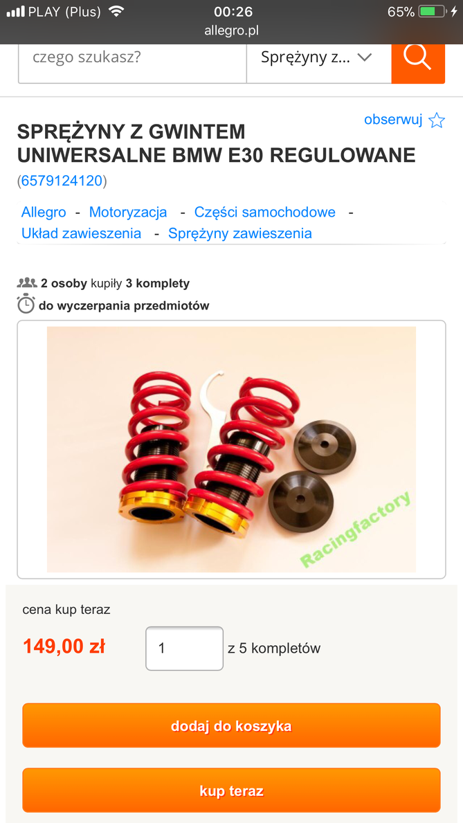

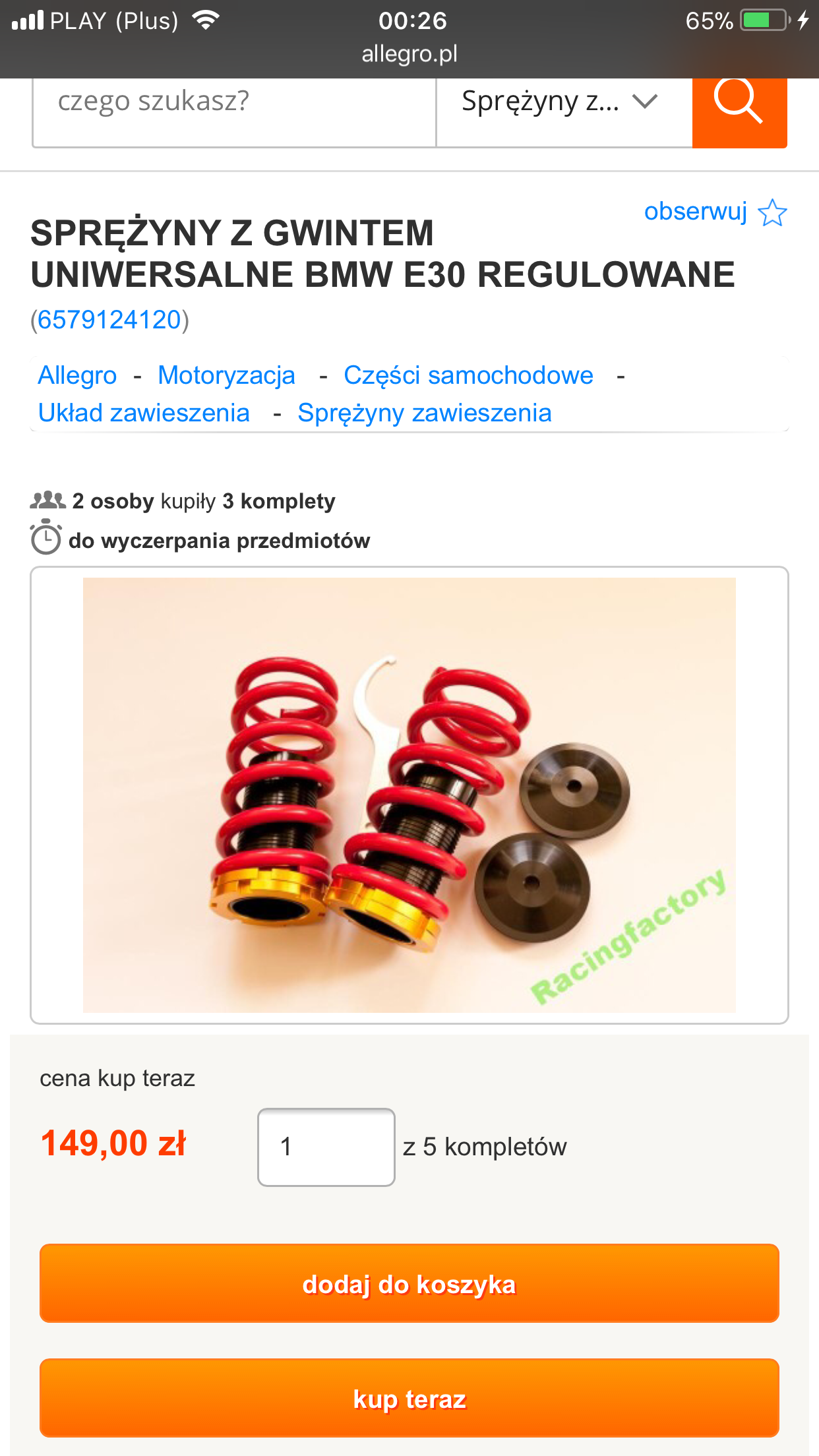

Witam posiadam mazdę 323f ba zamierzam ją obniżyć gwintem bo teraz mam niestety cięte sprężyny :( przerabiał ktoś temat może ? Czy pasuje z innej madzi itp ? Jak to zrobić czy zejdę tyle samo cm co pisze ? Coś było na forum z golfa III ktoś ma jeździ na takim zestawie ? Proszę o informacje z waszej strony, może ktoś jeszcze wie jak mozna zrobić gwint na seryjnym amortyzatorze ? Skrócić skok i założyć coś na podobie tego w załączniku pisać swoje propozycje , mam nadzieje ze ktoś pomoże <oczko>

Wow, przyznaję że pierwszy raz widzę patent z takim zestawem do gwintu "zrób to sam" <wow> Bez odpowiedniego zaplecza w formie wiedzy i sprzętu raczej bym się w to nie pchał.
Seryjny amor ogarnia obniżenie do -40, więc jeśli robisz coś poniżej, to cięcie i gwintowanie goleni.
Do BA po niewielkich przeróbkach pasuje gwint od BJ, sam taki mam. Pytanie teraz, czy chcesz żeby samochód jechał, czy ma tylko wyglądać?

Tak 50/50 do jazdy i wyglądu ps. tamta mazda to jest moja na cietej sprężynie niestety przód siedzi na odboju i skacze jak piłka <glupek2>

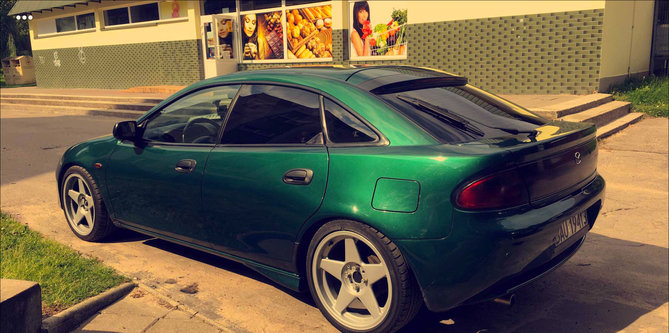

Byla niedaleko mnie Ba na tych "uniwersalnych" spreznych i beton. Sero amortyzazji auto jakby mialo zaspawane zwoje na sprezynach. Kup sobie obinzajace spreznyny albo gwint z z 323/f BJ Ta technix albo wyłoz 3 klocki i kup od bg/mx i masz markowe i tylko gowne mocowanie przerobic. Ja mam weitec i skrocowane amortyzatory przod o ponad 6 cm i jest nisko , widac na foto nizej . Takze opcje są tylko hajs
Dopisano 13 gru 2017, 10:50:
Aaa co do odboju to bedzie nawet na normlanej obnizjacej kielich siedział bo odboje są do FABRYCZNEJ sprezyny. Ja u siebie uwalilem amor własnie pod spreyzny obnizajace i widac efekt , jedyny minus ,ze trzeba mega ścisnac sprezyne ,zeby to skrecic a moze to nie munis bo fabryczne tez trzeba tak ścisnać , zeby to poskrecac
