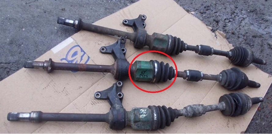

ostatnio spotkał mnie problem trzęsącego się auta przy przyspieszaniu. Okazało się, że uszkodzona jest prawa półoś. Dokładnie to w miejscu łączenia się obu części półosi (zaznaczyłem na zdjęciu). W tym miejscu półoś można spokojnie poruszyć do góry i do dołu, a przy tym słychać dzwonienie w środku.
I tutaj moje pytanie: czy w tym wypadku muszę wymieniać całą prawą półoś (dokładniej to tę część półosi od skrzyni), czy może zaznaczone na zdjęciu miejsce to jest przegub wewnętrzny i wystarczy wymienić właśnie ten przegub?
Nigdzie nie mogłem się doczytać, gdzie znajduje się ten przegub wewnętrzny i stąd moje pytanie.

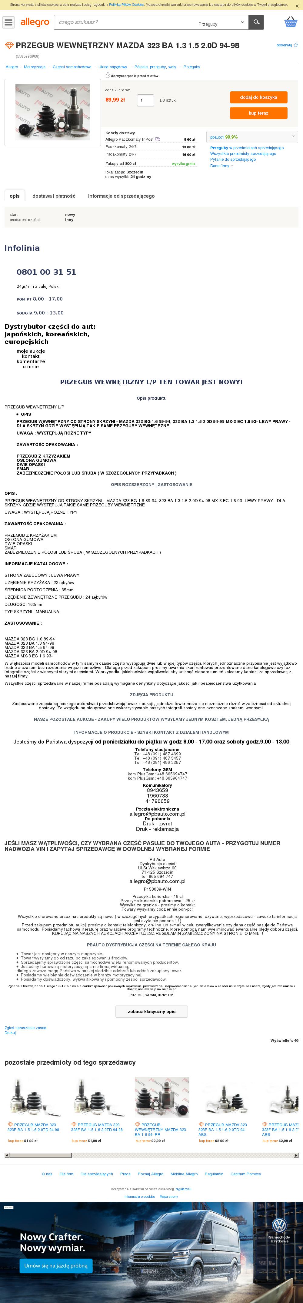

Takie coś znalazłem na allegro i wydaje mi się, że kształtem odpowiada temu zaznaczonemu elementowi, ale ręki nie dam sobie uciąć:
http://allegro.pl/przegub-wewnetrzny-mazda-323-ba-1-3-1-5-2-0d-94-98-i5585996868.html

To jest przegub wewnętrzny i należy to rozebrać i zobaczyć co uległo zniszczeniu czy powierzchnia ślizgowa czaszy czy ślizgi (rolki) podpory krzyżowej (tripod). W zależności co będzie potrzebne czyli np ta zielona czasza to należy kupić całą półoś bo czaszy samej raczej nie dostaniesz. A jeśli uszkodzona jest podpora krzyżowa no to ja taką podporę mam tylko musiałbyś policzyć ilość zębów na wielowypuście, średnicę rolek i ich rozstaw. Mogę wtedy Tobie to sprzedać jak będzie pasować.

No dobra, czyli tak czy inaczej żeby to zobaczyć, to trzeba wyjąć półoś ze skrzyni? A żeby ją wyjąć, to trzeba spuszczać olej ze skrzyni, jeżeli dobrze myślę?

Nie trzeba. Wystarczy zdjąć osłonę z tego przegubu, wyjąć zabezpieczenie (pierścień sprężynujący i wyciągnąć polos z czaszy. Można też całość z podpory wysunąć i rozebrać na stole.
