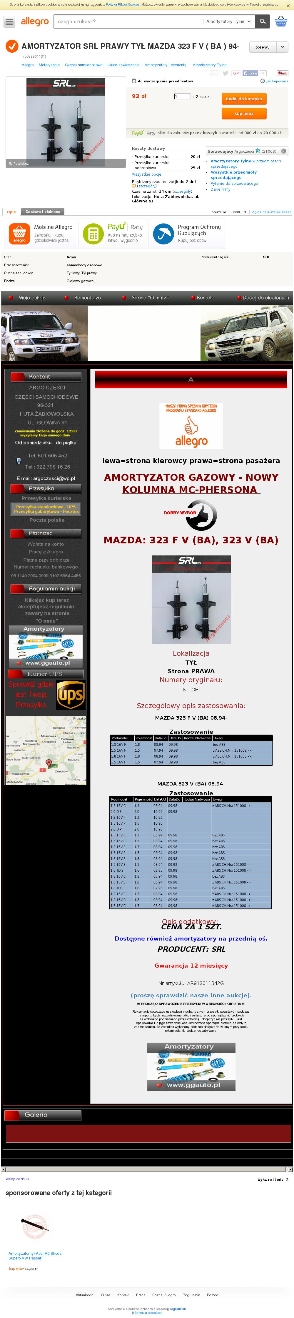

Gdyż rok temu kupując przedni i [jaki?] amortyzator dostałem od F i pasował idealnie (firmy srl) dokładnie nie pamietam
http://allegro.pl/amortyzator-srl-prawy ... 01131.html
<glupek2> pytanie jest takowe czy cały komplet też siądzie pięknie ładnie <co?> :)

Postprzez Marek 161BD081 » 11 wrz 2015, 22:06
Ja nie pchałbym się w amortyzatory tej firmy. Miałem kiedyś takie i po jakimś krótkim czasie pociekły :(

Postprzez Marek 161BD081 » 12 wrz 2015, 09:21
Ja jakiś czas temu kupiłem na tył amorki Sachs'a.
Zapłaciłem ciut więcej bo nie chciałem już tych pozornych oszczędności.
Zakup tych Srl to praktycznie wyrzucenie kasy.
Niby mają tę 2 lata gwarancji ale w rzeczywistości to różnie bywa.
Dobrej klasy amortyzatory do VW wcale nie są tańsze niż do Mazdy.
