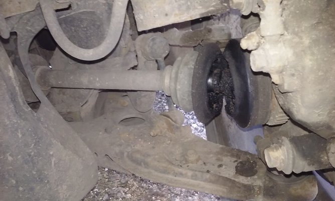

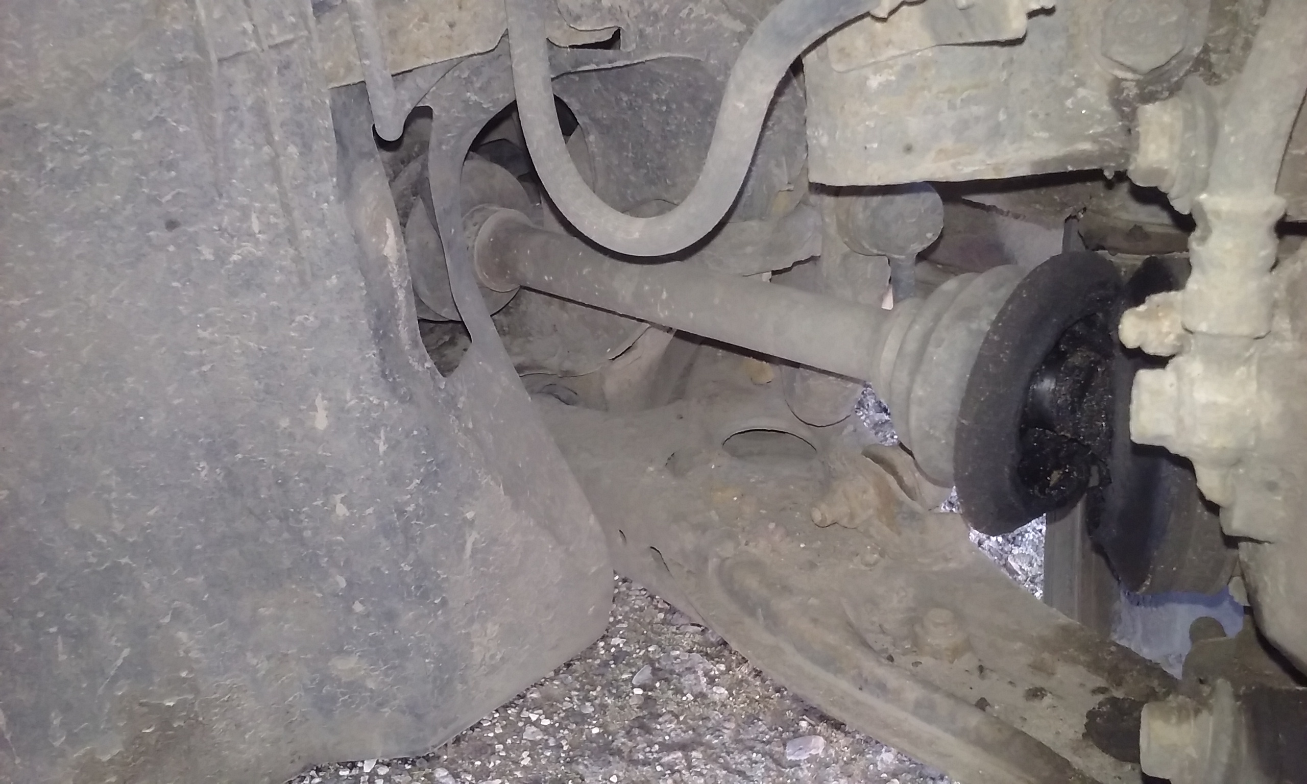

Postprzez Chopin323 » 12 kwi 2015, 13:59
Tak to wyglada.
Od: 6 kwi 2015, 18:49
Posty: 10
Auto: Mazda 323 C 1996 rok. Silnik 1.5 88KM benzyna + lpg.
Postprzez Marek 161BD081 » 12 kwi 2015, 14:42
To jest osłona zewnętrznego przegubu.
Kup komplet czyli osłonę + przegub bo on też na 99% jest do wymiany.
