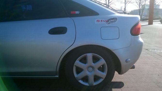

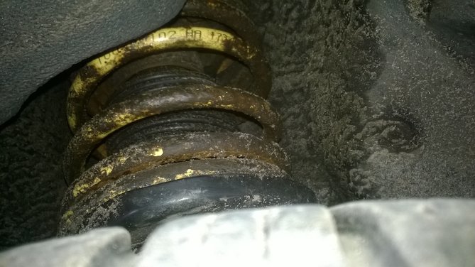

Witam, mam mały problem z doborem sprężyn. Zakupiłem auto na sprężynach firmy APEX , niestety maja już swój koniec i trzeba je wymienić. Wiem ze te co mam obniżają auto tylko niewiem o ile. Z tego co rozmawiałem z jednym ze sprzedawców tej firmy , stwierdził że do mojej mazdy 323f V BA jest tylko obniżenie -40 mm ale niewiem czy mu wierzyć. Może ktoś z was ma bądź miał takie amorki i mógłby się wypowiedzieć. Chciałem poszukać po numerze seryjnym springów ale niestety czAs zrobił swoje i takowe zamazał:P postaram się wrzucić jakieś foto w wolnej chwili. Ewentualnie patrzyłem tez za firma Eibach Pro kit ale niewiem czy na eibachach przod nie bedzie wyżej niż tył . Na tych APEX co mam wszystko jest idealnie.

Apex -40mm obnizajaca, ale jak sprezyna sie ulezala moze byc nieco nizej , ale nie spodziewalbym sie. Czemu zmieniarz?? Pekła Ci jedna??

Z użyły sie na naszych pięknych równych drogach auto zostalo kupione w Niemczech tam zawieszenie mało pracowało a po sprowadzeniu auta po pół roku auto ewidentnie siadło z tyłu
Dopisano 24 lut 2015, 10:48:
Dopisano 24 lut 2015, 10:50:
Czuć na równej drodze nawet jak pupę ciągnie za sobą

cieszył bym się z obniżenia gdyby nie to że auto plywa na drodze i osłoną szuram po asfalcie na wybojach:p :D
