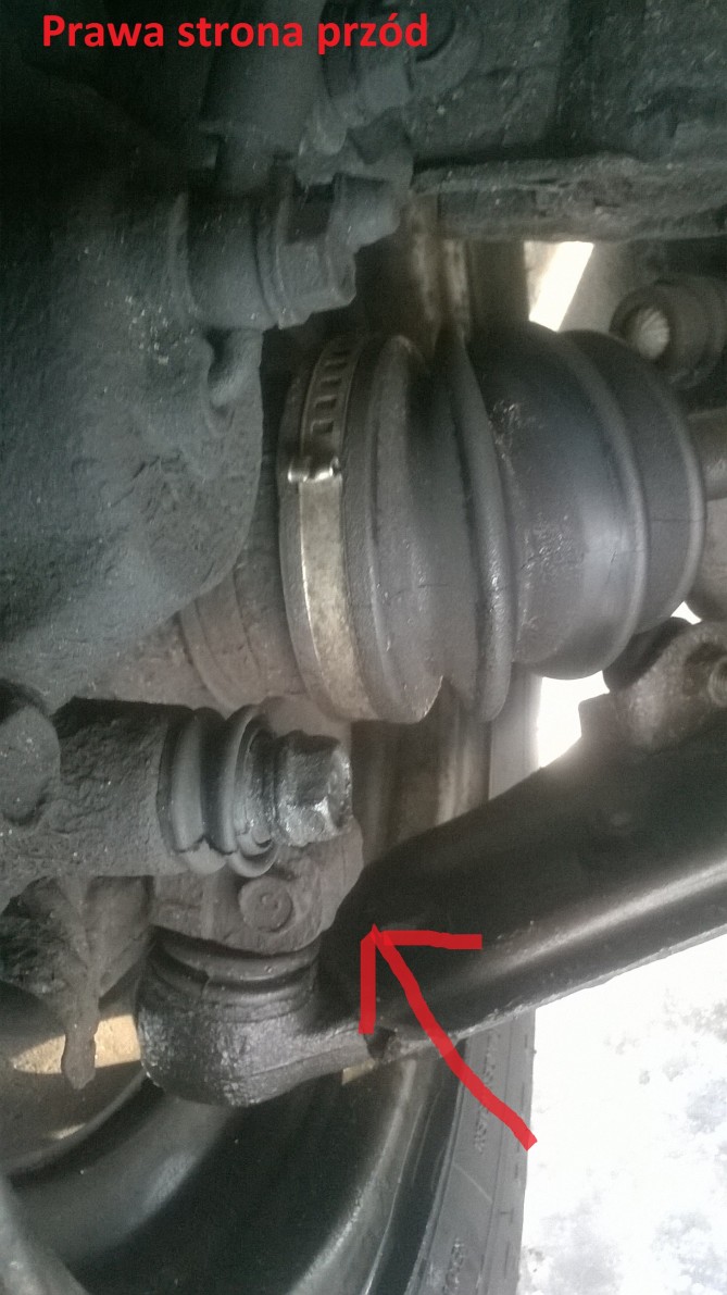

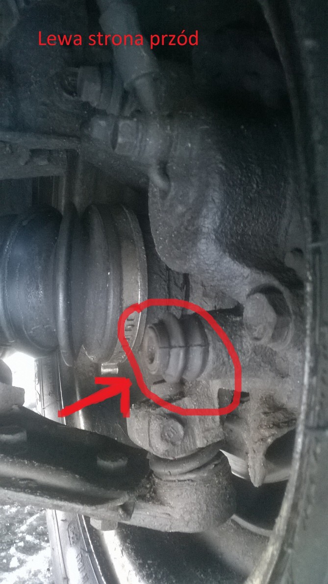

Witam, jak w temacie potrzebuję się dowiedzieć jaka tam jest śruba gdyż widocznie mechanik słabo przykręcił i się poluzowała a kilka dni temu wypadła. Usłyszałem dziwne stuki przy jeździe na nierównościach a kilka godzin później przy hamowaniu głośne charatanie. Zajrzałem wczoraj w nocy i zauważyłem brak owej śrubki i ta część (prawdopodobnie zacisk albo szczęki, nie znam się) jest luźna i się obija o tarczę. I Pytanie w końcu takie, jaka to jest śruba ewentualnie jak mam jej szukać w sensie do czego ona jest. Dziękuję z góry
Tu jest śruba
Tu jej już nie ma

Co kutfaa głab <glupek2> Pewnie przekrecil balwan gwint na sworzniu, a to co zrobil na zacisku to mistrzostwo swiata... Jedz do balwan i niech kutafon to zrobi jak trzeba a nie taka maniania...

ALe niech to zrobi za darmo kiep. Jakby Ci druga szpilka wyjechala z zacisku, a zacisk zjechal ze zwrotnicy, nawet nie chce mysle co mogloby sie stac...

Nie :) Wyjmij z prawej strony i bedziesz widzial.

Kolega arafal21 dobrze mówi, jaklepiej wykręć z drugiego zacisku i bedziesz wiedzial.
Kilka razy to już rozkręcałem ale nie pamietam jaka długa jest ta śruba i ila ma przetłoczenia a ile gwintu.
ps. mechanik chyba polował na Twoje zdrowie albo życie tak to zostawiając :|
