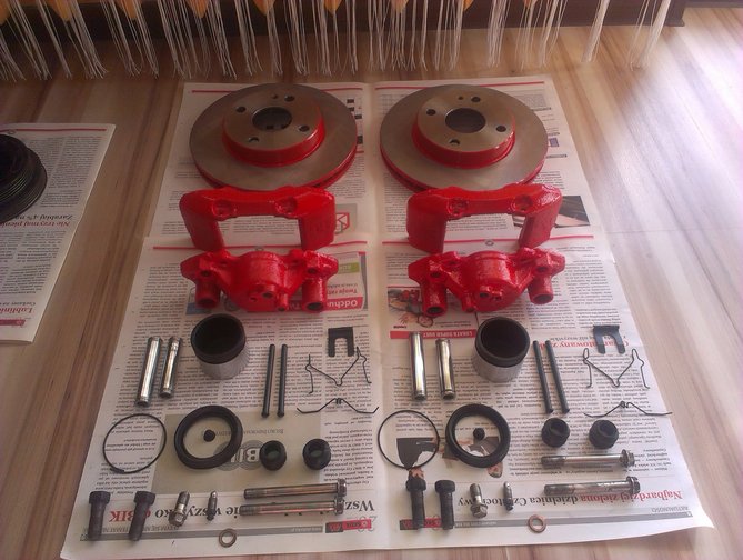

a tak wygladaja odnowione hamulce mazdy 323f ba moze uda mi sie zrobic fotorelacje montazu
malik81
malik81 napisał(a):a tak wygladaja odnowione hamulce mazdy 323f ba moze uda mi sie zrobic fotorelacje montazu
witam
czy mógłbyś powiedzieć mi do czego służą te małe kołeczki (obok podkładek) na nich są jeszcze kapturki gumowe i jes to wkręcone obok linki z płynem
ok już wiem co i jak to jest taka kalamitka do odpowietrzania układu.
