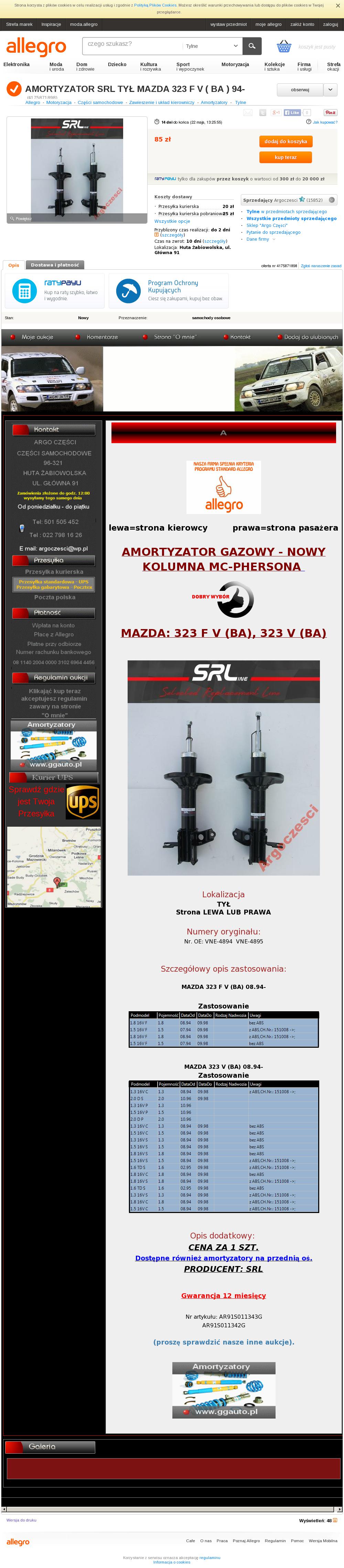

Spotkałem się z następującym problemem. Muszę wymienić tylne amortyzatory w mojej Mazdzie (323 F BA 1.8). W sklepach i internecie znalazłem modele amortyzatorów do modeli z ABSem i bez. Różnica w cenie jest duża (100%), więc chciałbym wiedzieć czy do mojej wersji, czyli takiej, która posiada ABS mogę ewentualnie zamontować amortyzatory, które nie są przypisane do takiego modelu?
Mój znajomy mechanik mówił, że słyszał dobre opinię o amorach tej firmy http://allegro.pl/amortyzator-srl-tyl-m ... 71898.html
Jak uważacie, będą pasować do mojej Mazdy? (One akurat wg tabelki na stronie aukcji pasują do wersji z ABSem, o ile dobrze te tabelkę odczytuję).
Z góry dziękuję za odpowiedź i pozdrawiam,
Kamil.

Postprzez rafał88 » 7 maja 2014, 18:53
Beda pasowac, ale to jest dziadostwo. Chodzi o to,ze maja tylko łake na kabelek od Abs i tyle. nie wiem skad taka rozbierznosc cen masz. Praktycznie bez roznicy sa ceny z abs czy bez.

Postprzez rafał88 » 8 maja 2014, 07:48
KYB , Sachs , Tokico , Monroe ale i cena jest duzo wyzsza. Ale sa cichsze w pracy , napewno wytrzymaja dluzej (seria bylo z Tokico). Najlpepiej KYB lub sachs.

Postprzez Marek 161BD081 » 8 maja 2014, 08:10
glapa1992 – dołączyłem twój temat do istniejącego. Proszę na przyszłość korzystać z wyszukiwarki.
A co do amortyzatorów to szkoda twoich pieniędzy bo żywotność ich nie będzie duża :(

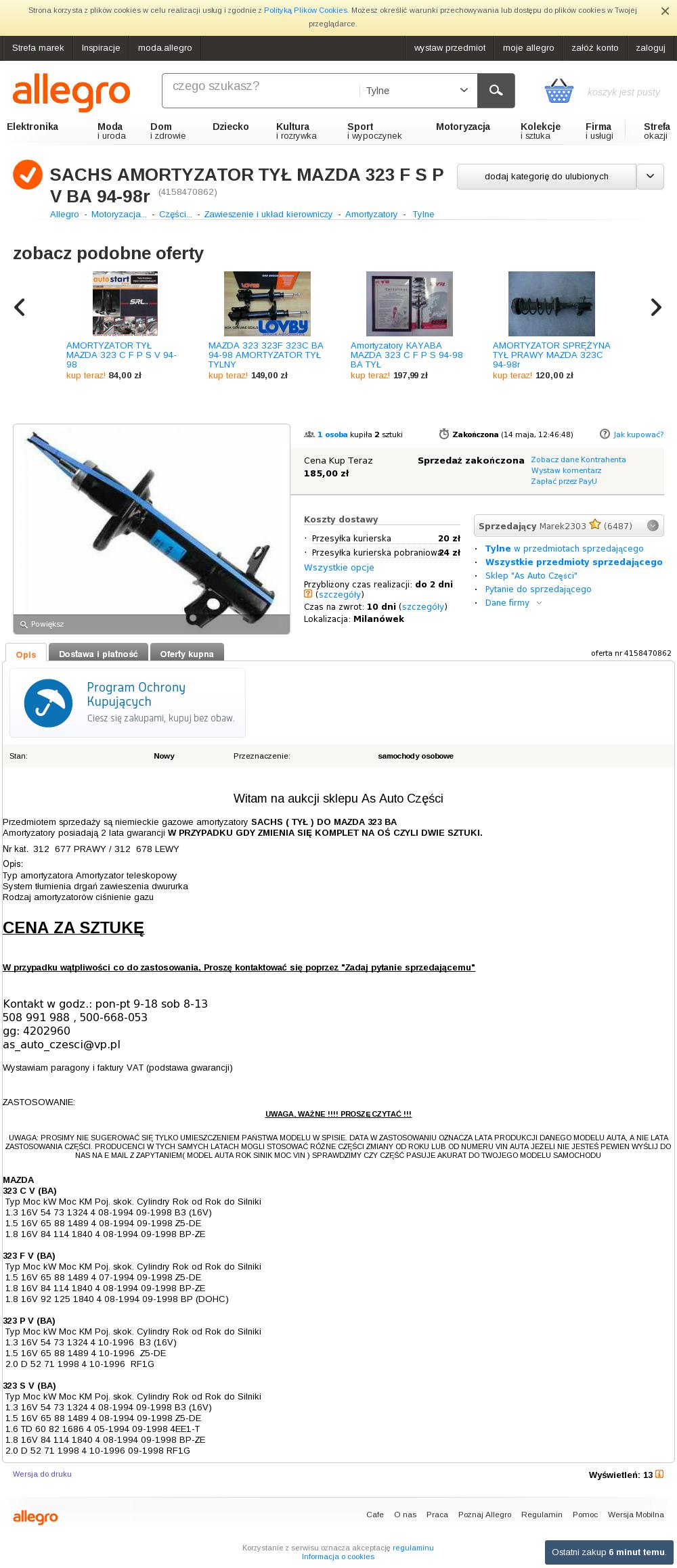

Postprzez glapa1992 » 14 maja 2014, 12:53
Kupiłem te:
http://allegro.pl/sachs-amortyzator-tyl ... 70862.html
Mam nadzieję, że będą wytrzymałe :) Dziękuję za pomoc!

Postprzez rafał88 » 14 maja 2014, 18:01
Dobry wybor i duzzzzzzzzzzzzzzzo lepszy niz SRL .

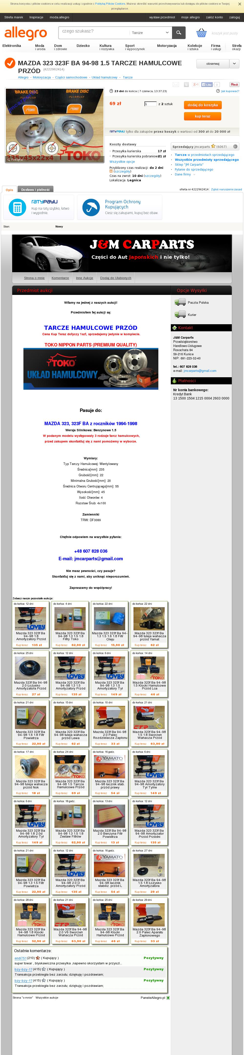

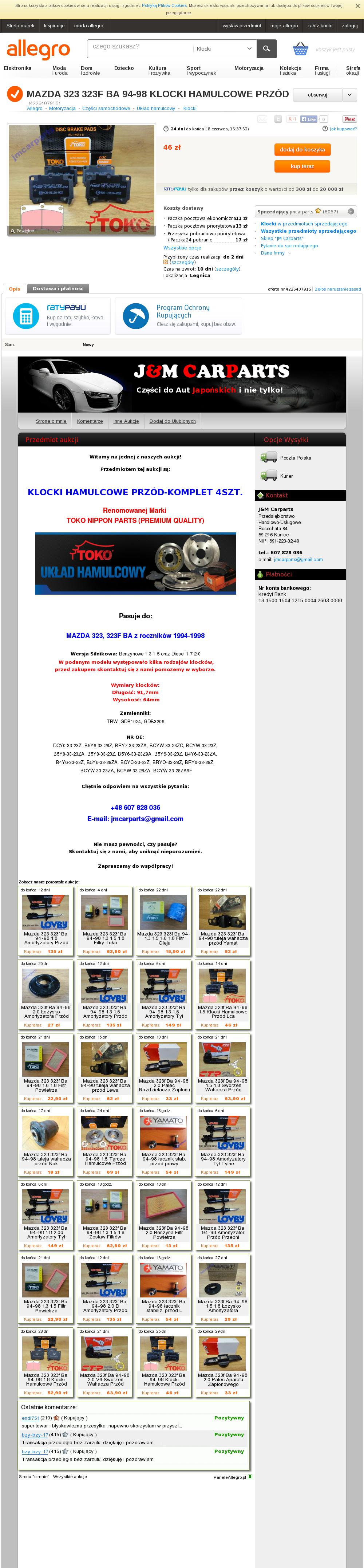

Mam pytanko, ktoś słyszał o tarczach i klockach TOKO? :) bo przez przypadek na nie trafiłem na allegro i mam na miejscu do kupienia a cena niczego sobie... :P niby japońska produkcja. Widziałem, że na stronce fanów mitsubishi polecali ale nic więcej na ich temat nie znalazłem.
http://allegro.pl/mazda-323-323f-ba-94-98-klocki-hamulcowe-przod-i4226407915.html
http://allegro.pl/mazda-323-323f-ba-94-98-1-5-tarcze-hamulcowe-przod-i4222962414.html
Bo już moje hamulce o pomstę do nieba wołają... :D każde będą lepsze :D.

Piotrek_Legnica napisał(a):Mam pytanko, ktoś słyszał o tarczach i klockach TOKO?
Klocki jak klocki ale nie widzialem jeszcze tarcz ponizej 100zl/szt ktore nie pokrzywily sie po awaryjnym hamowaniu ze 150km/h/
