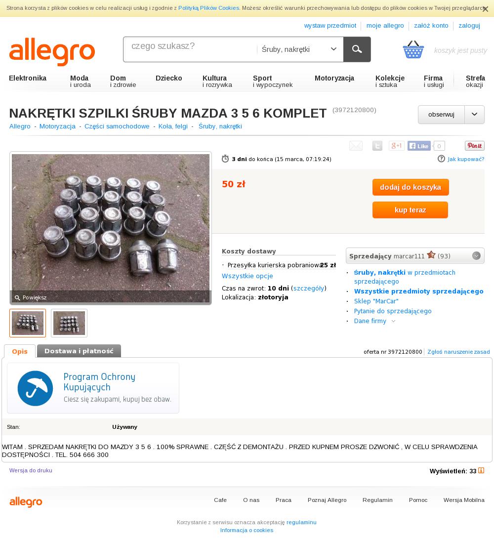

Dziękuje.A mam jeszcze pytanie co do nakrętek. Po przykręceniu standardowych wygląda na to jakby śruby wychodzce z piasty były za krótkie. I klucz nie chce się zmieścić. Czy wystarczy zmienić nakrętki i na jakie najlepiej?

Rozumiem ze dales nakretki z balszakow do alu ?
Jesli tak to kup nakretki do alu bo od blachy nie moga byc, za gleboko wchodza i wurabiaja gniazdo. Na allegro sa, ale to napisz czy chodzi o to co wyzej napisalem.

Ja mam takie do alufelg tylko ze jesszcze mam wypust z gwintem zeby w wiecej gwintu lapalo, no ale sa do alufelg tak czy inaczej.
http://allegro.pl/nakretki-szpilki-srub ... 20800.html
Dopisano 11 mar 2014, 21:10:

Tak. Ale nakrętki te do blaszaków na alu właśnie wchodziły mi za płytko. A jaki wymiar nakrętek do alu musiałby być?

Aha, no ale Ci weszly tylko klucz CI ocieral. Kup tak podobne do tych, ktore sa linku. Nie wiem czy pozniej sie gwint zmienil czy nie w mazdach, choc watpie. Jesli CI klucz 21 wlazl to na 19 beda idealnie. Szukaj na allegro poprostu do mazdy

Klucz 21 mi nie wchodził. Musiałem poszukać klucz taki do świec o węższych ściankach żeby lekko przykręcić fele.

No ja CI nie mogl wejsc, jak na blaszak jest klucz 21. Tylko ze ten z wyposazenia faktem jest, ze ma grubsze scianki i nie wchodzi. CHyba ze musisz miec jeszcze mniejsza nakretke. POka zjdecie felgi na pw i bd wszyzstko jasne.
