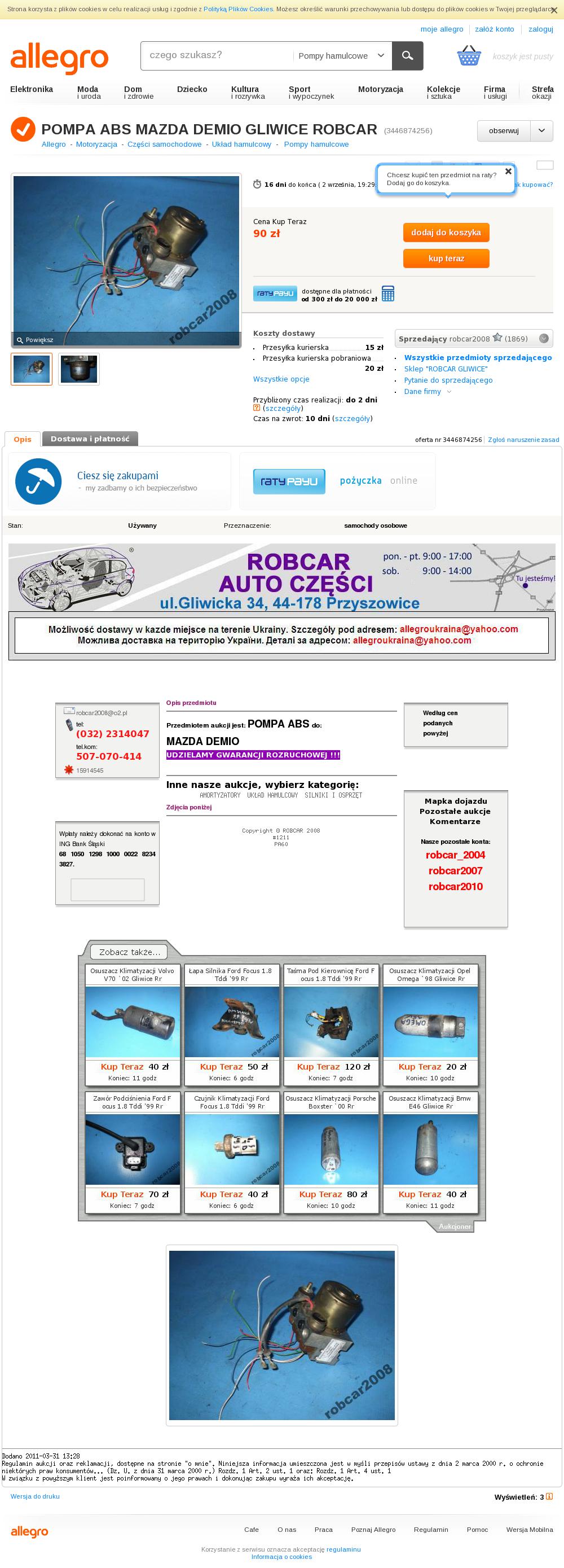

moja pompa
http://allegro.pl/pompa-abs-mazda-demio ... 74256.html

Ma ktos jakis pomysł , czy powinienem zamówić nową pompę (chociaż wydaje mi się, że jest chyba dobra) Może wymiana płynu hamulcowego by pomogła( auto kupiłem około 2 miesięcy temu ) chociaż płyn wygląda ładnie autko dobrze hamuje pedał nie puchnie.
