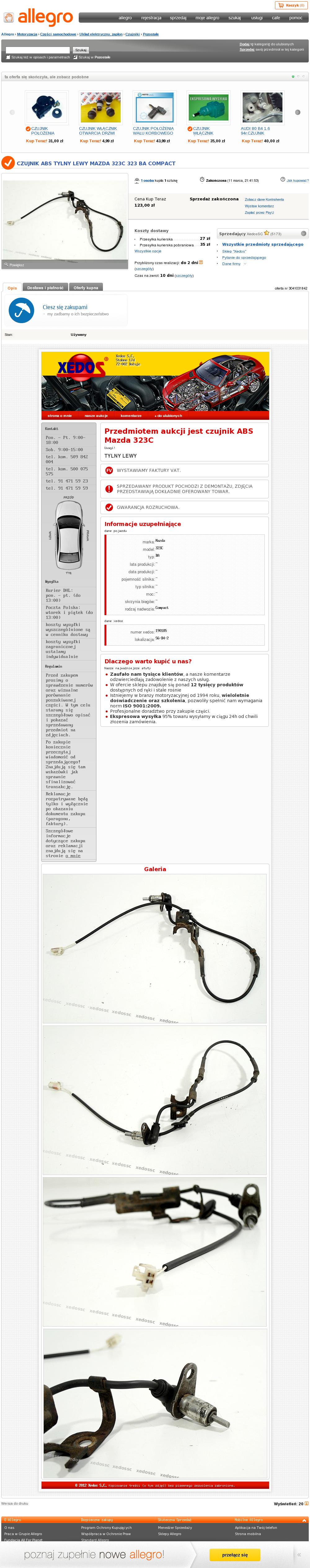

Witam, od dłuższego czasu mam problem z ABSem. Jakoś mi to nie przeszkadzało ale pod koniec miesiąca muszę zrobić przegląd a głupio jechać ze świecącą kontrolką. Sprawdziłem czujniki – jeden padnięty lewy tył. I tutaj pojawia się problem – z dostaniem takowego czujnika. Za oryginalny życzą sobie ok 500zł a to jak wiadomo sporo jak na taki samochód... Czy może czujniki z innych modeli będą pasowały? Np. http://www.fox.rzeszow.pl/czujnik-abs-t ... 823a22efb5
Z tego co znalazłem na forum to do f-ki powinien pasować ale czy do 323 C będzie?
