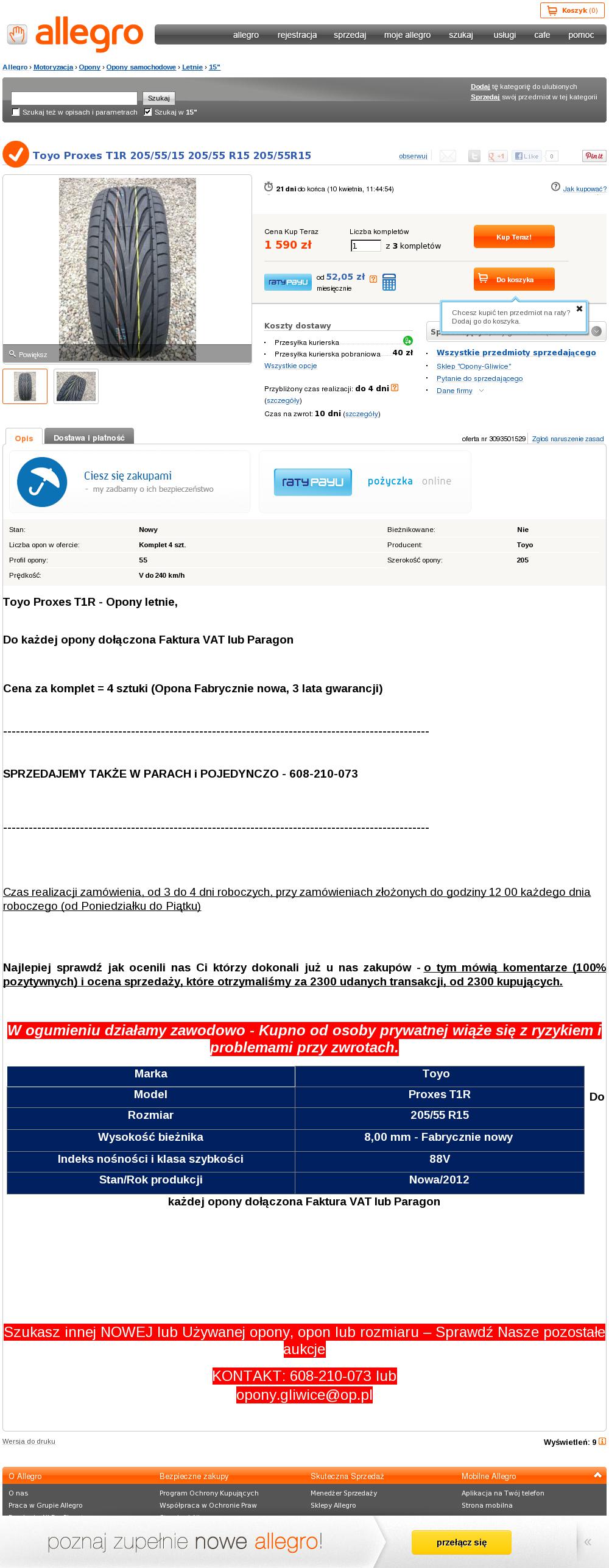

Miałem TOYO PROXES T1R kiedyś, baaaaaardzo fajne opony, niestety starły mi się na bokach.. kochałem wchodzić w długie zakręty 90st. po 90-100km/h... trzymały drogi lepiej niż poxipol :)
Teraz mam Yokohamy, też świetne są.
Niestety za wszystkim idzie też cena, jeżeli stać Cię na Toyo lub Yokohamy to bierz w ciemno, ja na TOYO się nie zawiodłem :) W Twoim rozmiarze kosztują teraz 1590zł http://allegro.pl/toyo-proxes-t1r-205-55-15-205-55-r15-205-55r15-i3093501529.html Ja dawałem 1499zł ale 4 lata temu chyba na 195/55/r15
